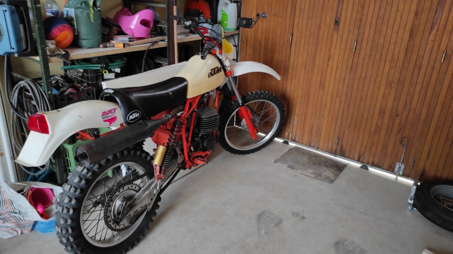

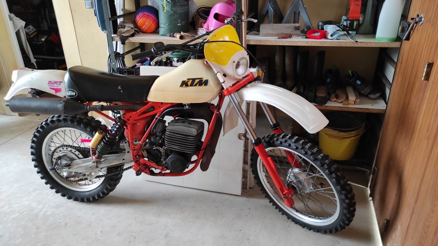

Je voulais me présenter, j'attaque la restauration de ma seconde moto d'enduro. La première il y a 4 ans était un Suzuki pe 175 de 1980 (désolé ce n'était pas une KTM). Maintenant je souhaite m'attaquer à ma nouvelle acquisition 240 GS de 1981.
Elle est roulante mais jamais restaurée. Voici quelques photos. Je vais éplucher le forum pour glaner quelques informations.
Nouveau projet de restauration 240 KTM GS 1981
Sinon je suis de la région toulousaine et je roule en enduro récente depuis plus de 15ans.
Merci a tous.

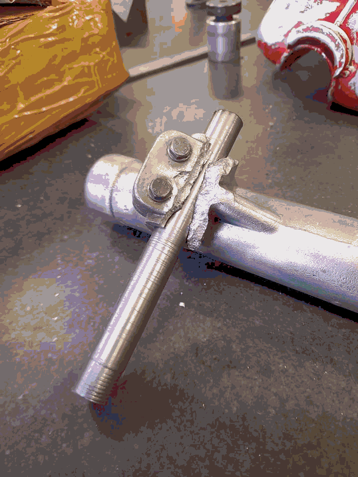

Bonjour à tous, j'ai commencé le démontage de la partie cycle de ma KTM GS mais je suis tombé sur un os au niveau de la fourche marzocchi. Les tubes sont trop attaqués pour y mettre des spi neufs sans que cela fuit et em plus il y a un pied de fourche fendu.
Ma première question : connaissez vous quelqu'un capable de refaire le chromage dans la région toulousaine ? Ou connaissez vous une fourche d'occasion à me vendre?
Deuxième question : pouvons nous ressouder des pieds de fourche?
Merci d'avance pour votre aide.

Comme discuté au dessus j'ai fait ressouder mon pied de fourche qui était fendu et je vais tenter de remonter le tout avec des spi neufs malgré les tubes piqués.

Bien que cela ne me sera plus utile j'avoues que je suis curieux du résultat !? Des tofs seraient bienvenues .
42 ans5353 messages 2020 images
Posté le 02-09-2021, à 10:04
Ok je poste le photos dès que possible de la soudure.
