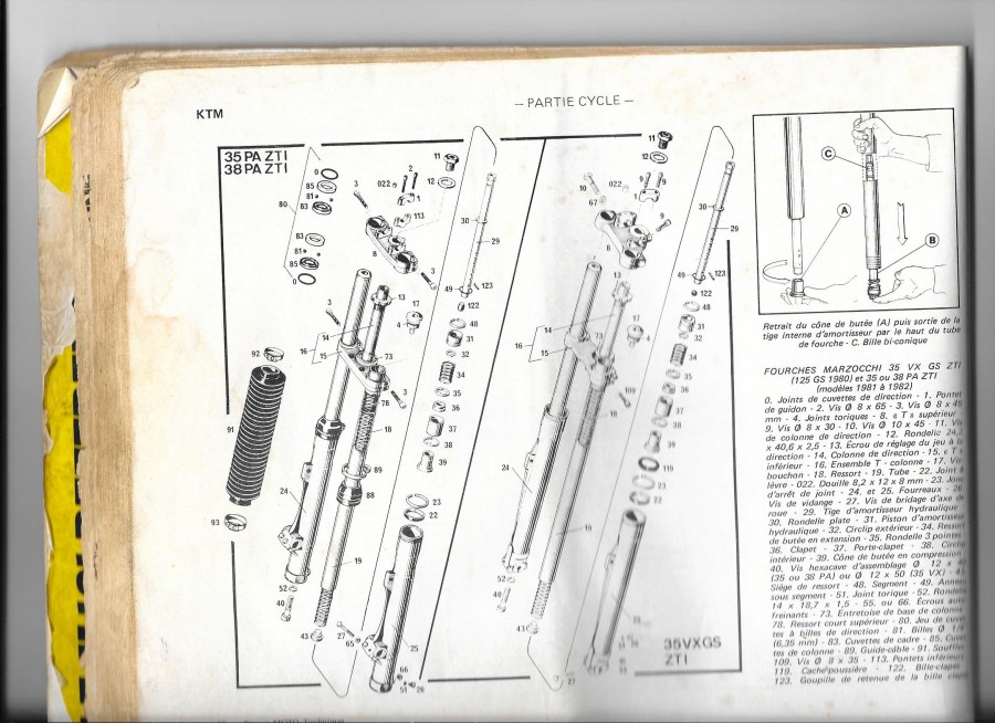

Attention aux roulements de la colonne.
Sur une 81 c'est des billes ;)
41 ans5353 messages 2020 images
Posté le 03-09-2021, à 10:59
Exact et tu penses que ce ne sera pas les même ?
Posté le 03-09-2021, à 11:10
Je ne pense pas.
La colonne de ta moto n'est pas prévue pour des roulements coniques tout comme le tube qui risque de ne pas être au bon diamètre pour tes coupelles. En plus il te faut le frein car le tien ne se montera pas car il est fixé avec une barre à la fourche et cette fourche est dépourvue de la fixation.
Ça fait beaucoup de points d'interrogations.
Posté le 03-09-2021, à 12:14
Excuse moi , Hurricane , mais d'après la RMT 48 , les modèles 81 et 82 sont encore livrées avec des cuvettes à billes ...
Nouveau projet de restauration 240 KTM GS 1981
Ben c'est ce que j'ai dit non?
OK , c'est moi qui me suis emmélé les pinceaux ...
C'est celle qui était à vendre qui avait des roulements coniques . J'avais pas bien vu ...  :(  :(  :(

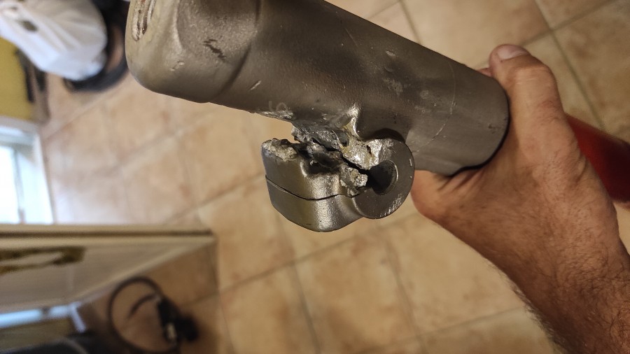

Bonjour à tous,
La soudure n'a pas tenu sur le pied de fourche. Je vais tenter une nouvelle approche en chargeant beaucoup plus mais on a des doutes sur la solidité.
Je vous enverrai les photos quand j'y serai arrivée ou quand j'aurai abandonné. En attendant je scrute LBC mais peu d'affaires.
Peut être cette moto complète mais chère et les tubes ont l'air piqué...
www.leboncoin.fr/motos/2037336035.htm
Posté le 11-09-2021, à 09:28
Ça y est c'est certain, je ne sauverai pas mon fourreau...
Donc je suis officiellement à la recherche d'une fourche marzocchi en 35 avec axe déporté.
Posté le 11-09-2021, à 09:37
C'est un soudeur pro qui t'as fait ça?
Posté le 11-09-2021, à 09:43
Oui, c'est un ami. Le truc c'est que ça fond dès que tu y mets la baguette.
Le premier essai était propre mais en fait c'était collé en Surface. Dès que j'ai tapé à peine dessus c'est sortie.
Au second essai on a essayé de chargé plus pour faire pénétrer l'apport et faire une soudure plus profonde et non de surface. Mais là ça passe à travers du coup.
Donc pour résumer, en chauffant pas trop on arrive à faire quelque chose de propre mais pas solide car seulement superficiel. Si on chauffe trop on fond tout. Impossible de trouver le compromis.
Au final au vu de mes tubes, une fourche complète sera le mieux
Posté le 11-09-2021, à 10:19
Attend, me dis pas que tu as essayé avec les baguettes duramachin?  🤔  :(
Avec un TIG ou au MIG, ça le fait, j'ai posté des exemples.
Il ne faut pas tender de ressouder le morceau cassé. Lui, c'est poubelle. Fraisage pour aller chercher le métal sain et rechargement de la pince, en totalité. Ensuite, usinage de l’excédent de recharge.
Posté le 11-09-2021, à 10:36
Non je crois que c'était au MiG. Par contre oui on as essayé de remettre le morceau. En tout cas on s'en est pas sorti malgré tout.
On a pas fait avec une baguette
Pour être honnête au vu de la fragilité de la matière je vais opter pour trouver une fourche en meilleure état et complète.
Posté le 11-09-2021, à 11:28
En même temps j'ai essayé de souder le morceau restant. Je m'y suis entêté...
Mort pour mort je vais tenter ce que tu as dit et je vais essayer de trouver un rondin de la taille de l'axe...
Merci
Posté le 11-09-2021, à 11:44
Il te faut absolument souder en tig ou mig en ac.
Ton soudeur doit parfaitement maîtriser sinon ça ne tiendra jamais.
