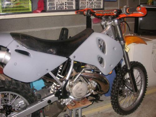

Quelques News,

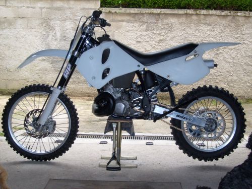

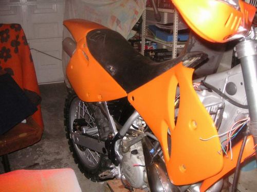

Je suis en phase peinturage et remontage.
J'ai pas encore fini certaines choses mais ca vient doucement.
[QUI A] une ktm de 1994 : version GS250 LF ?

Posté le 29-09-2008, à 20:11

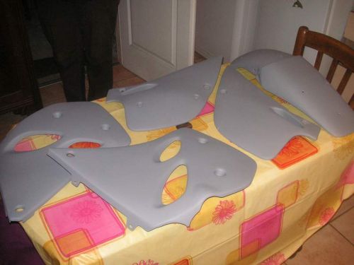

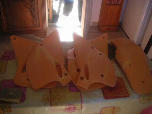

Quelques photos avec la carénages poncés, et appretés.

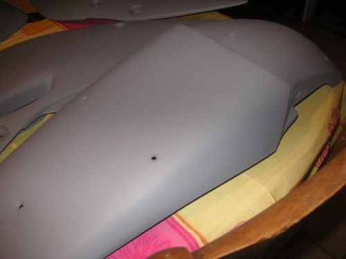

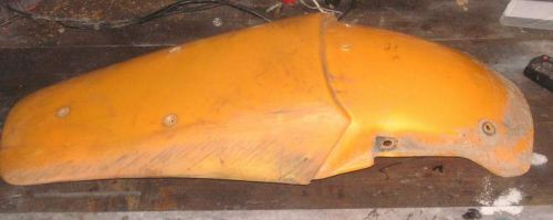

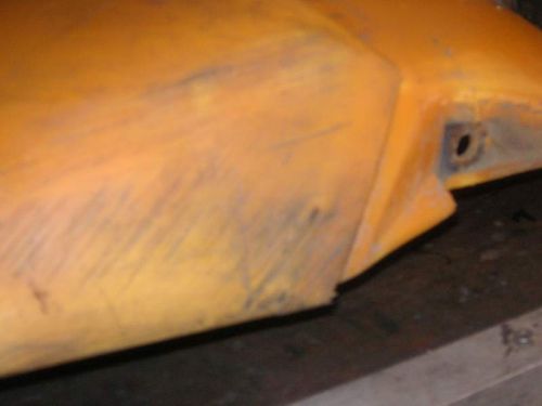

Et la réparation des grosses rayures profondes (ca ne se voit pas trop c'est c'était bien amoché).
Photo de l'arriere :
Un zoom plutot flou
Après ponçage et avec Appret

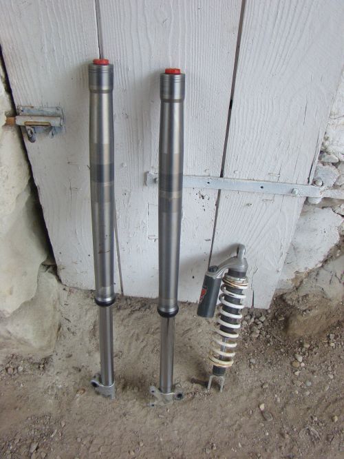

il me reste ça de mes anciennes moto , pour un petit prix ça part
c'etait pour un model 125 sx 93, ce n'est pas neuf

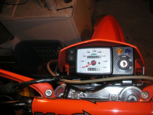

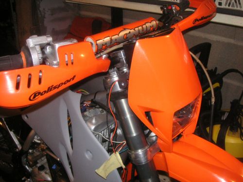

Posté le 01-10-2008, à 21:24

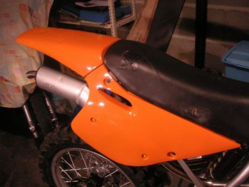

Bonjour et merci a tous 🙂 pour les encouragements.
Pour répondre aux questions :
Je n'ai utilisé aucun mastique, mais vu la profondeur des rayures, j'en avait acheté quand meme au cas ou.
La récupération des grosses rayures s'est faite en ponçant avec une ponceuse ronde (papier sec 80 puis 180). Ensuite, ponçage manuel pour supprimer les petites rayures et rattrapé les sillons fait par la ponceuse. Attention tout de même avec la ponçeuse a ne pas faire fondre le plastique.
Lorsque toutes les rayures ont été rattrapées, j'ai mis de l'appret - 2 couches (le gris sur les photos) - référence PRIMER FLAX (appret garnissant flexible pour métal et plastique). La je n'ai pas encore fini mais prochaine étape, ponçage de l'appret avec du 400 / 600 , nettoyer et dépoussiérer les pièces avant mise en peinture.
La peinture, c'est 24 euro la bombe de 150 ml sans les frais de port (www.megaserviceshop.com/shop/popup_image.p...) alors, j'en ai pris une pour voir et j'ai peint un des mes carénages (1 bombe = 1 carénage), alors dur dur pour les bourses. Finalement, je me suis rabattu sur de l'AUTOLACK Acryl code 42650 (soit 12,30 euro la bombe de 400 ml), ca n'a rien a voir et la teinte semble est quasi pareil. Je vous tiendrais au courant pour les premiers essais.
Le vernis, c'est du Julien qui se trouve a bricomarché. (11 euro la bombe).
Donc total :
- 2 bombes d'appret : sur ebay, 3 pour 25 euro
- 2 bombes de peintures : 24 euro
- 1 bombe de vernis : 11 euro
- du papier a poncer, on va compte 15 euro grossièrement
Je vous laisse faire le calcul.

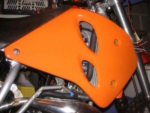

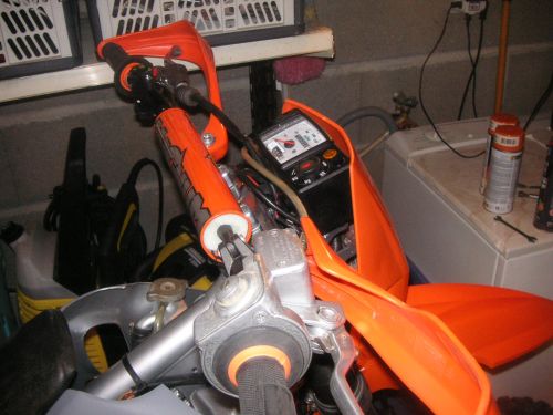

Par contre, je viens de peindre mes carénages, c'est pas tout a fait la couleur mais bon, on s'y rapproche bien quand même, ca lui refait la cerise.
Sur les photos, il n'y a pas encore le vernis, c'est juste que la peinture.

Posté le 03-10-2008, à 12:53
Je fait une modification sur la peinture Orangée, j'en ai trouvé une se rapprochant un peu plus de l'origine : c'est la marque JULIEN référence 37109.
A plus et bonne route.
