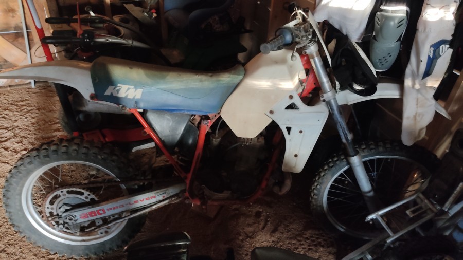

Voilà c'est parti pour la rénovation !.. je pense commencer par la pipe d'admission (elle est complètement déchirée) histoire de faire craquer l'engin voir si les vitesses, l'embrayage n'ont pas de problèmes... J'en ai trouvé une en neuf mais elle est en aluminium, alors que celle qui est montée est en caoutchouc... Personnellement ça ne me dérange pas et vu dans quel état se trouve la caoutchouc qui est dessus je me dis que c'est peut être même mieux... Vous pouvez m'arrêter si je pense mal. La critique ne me dérange pas, si elle est constructive bien évidemment...

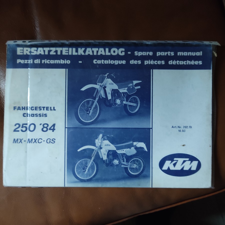

Le moteur doit encore être un type 544 ,donc tu peux te servir de ta docs ,mais pour les part list et autre tu as tout en ligne sur le topic adéquat . Doudou l'a relancé il n'y a pas longtemps pour un gars qui en avait besoin .
42 ans4343 messages 1515 images
Posté le 16-08-2021, à 10:14
Au top merci beaucoup en fait j'ai commencé le précédent post en voulant justement demander le type moteur (mais la capacité de concentration de mon cerveau ne m'a pas permis d'y arriver????????) car en fin de compte c'est une doc ou il y a que le cycle ...????

Ok ???? merci de donner de ton temps pou1 faire mon éducation de novices passionné ktm ... J'ai aussi un 525exc 2005 sur le quel il faut que je fasse l'entretien pour le moment je sais qu'il faut que je lui change piston pompe à eau et démarreur mais quand j'aurai avancé sur le 85 d'ailleurs j'aimerais trouver un réservoir modèle 85 en neuf si quelqu'un sait où je peux trouver ça ?... J'ai trouvé le kit carénage complet mais sans le réservoir et tous ceux que je vois d'occasion sont jaunes comme le mien d'origine...
Posté le 16-08-2021, à 11:52
Neuf ça n'existe plus ,sauf du NOS que tu vas payer un prix fou ....Mais ce genre d'égarement est typique du novice qui se perd et trébuche à cause des points de détails et perd l'essentiel d'une restau en la compliquant . Tu as un réservoir en TBE ,juste jauni .Donc comme tout bcp de méthode on été testé sans donner de résultats probants ,le plus sûr et de le repeindre ...ou de faire un covering avec de l'adhésif blanc .Certains le fond avec du microperforé ,mais c'est moche .Ca ce trouve aussi à la vente prêt à être installé chez l'incontournable fabriquant EVO-Mx ,ou un espagnol qui fabrique à la demande et chez qui j'ai pu faire réaliser- avec quelques camarades- de l'introuvable .
En fouillant un peu tu trouvera de nombreux topics concernant la peinture avec ou sans produit restom Plastprimm .Perso, j'ai testé et le résultat fut décevant ,mais d'autres en sont contents ...

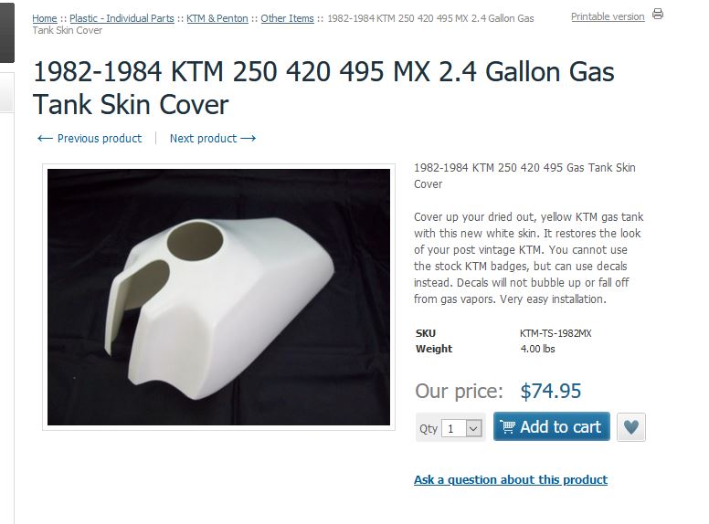

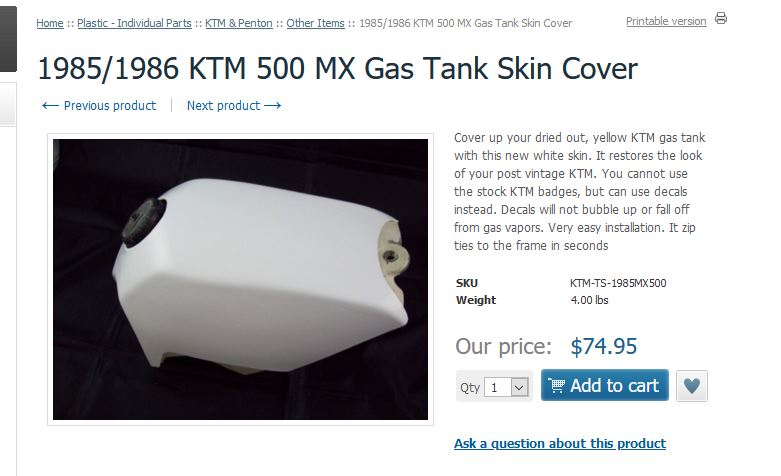

Le covering je l'ai fait sur un de mes reservoirs de MAICO GME et c'est pas mal du tout ...une fois solutionné quelques problémes de contours .  Vu les années et les UV il était légérement orange et malheureusement rien ne rattrape ce changement de teinte des plastiques ,du à l'action conjugué des UV et du mélange pour 2T.  Aprés j'en ai trouvé un en "DE" ,mais franchement l'origine  aurait trés bien fait son job .Je chercherais une photo ....Sinon la peinture est un pis aller intéréssant  si bonne peinture ,sachant que le blanc est la seule couleur qui ne se remarque pas sur une moto .Cherche de la peinture type radiateur ou électro -ménager . Tu peints en laissant le dessous du réservoir intact pour les vapeurs d'essence ,et si tu ne t'en sers pas souvent ,tu le vidange afin de ne rien laisser à l'intérieur afin d'éviter les vapeurs .
Une autre solution serait la coque de réservoir ,comme ce fut réalisé içi même il y a longtemps ...et plus récemment sur un autre forum par Hiroman .Trés bien réalisé mais je doutes fort qu'il souhaite en produire  pour d'autres ..... sans compter que cela à un coût  vu le temps que cela demande ....
Posté le 16-08-2021, à 13:04
Peut être avec une bicomposante epoxy ou truc du genre. pasque avec une peinture carrosserie ça tient un an max .
Posté le 16-08-2021, à 13:29
C 'est impec ! J'en étais resté aux coques pour RV /GS ...Comme quoi de temps en temps il est nécéssaire de réactualiser ses sources ...Pas contre vu la conjoncture actuelle et tous les retours négatifs du à la crise ,les délais  de livraisons ont considérablement augmenté :a commander de suite !
