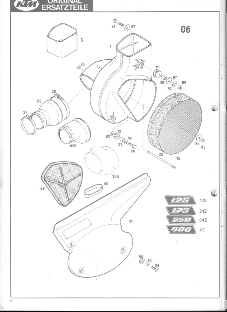

Pour ton couvercle de filtre , je suppose que c'est la pièce 29 que tu cherches ?
Sortie de grange d'une 175 GS DE 1978
Bon , désolé , j'ai pas en stock . Et c'est une pièce difficile à trouver , il me semble .
Je pense que j'ai dans mes favoris un site ou il y avait une refabrication  .
Je fais des recherches et je te tiens au jus .
41 ans135135 messages 196196 images
Posté le 25-11-2021, à 21:24
C'est exactement ça ... la 29 :-)

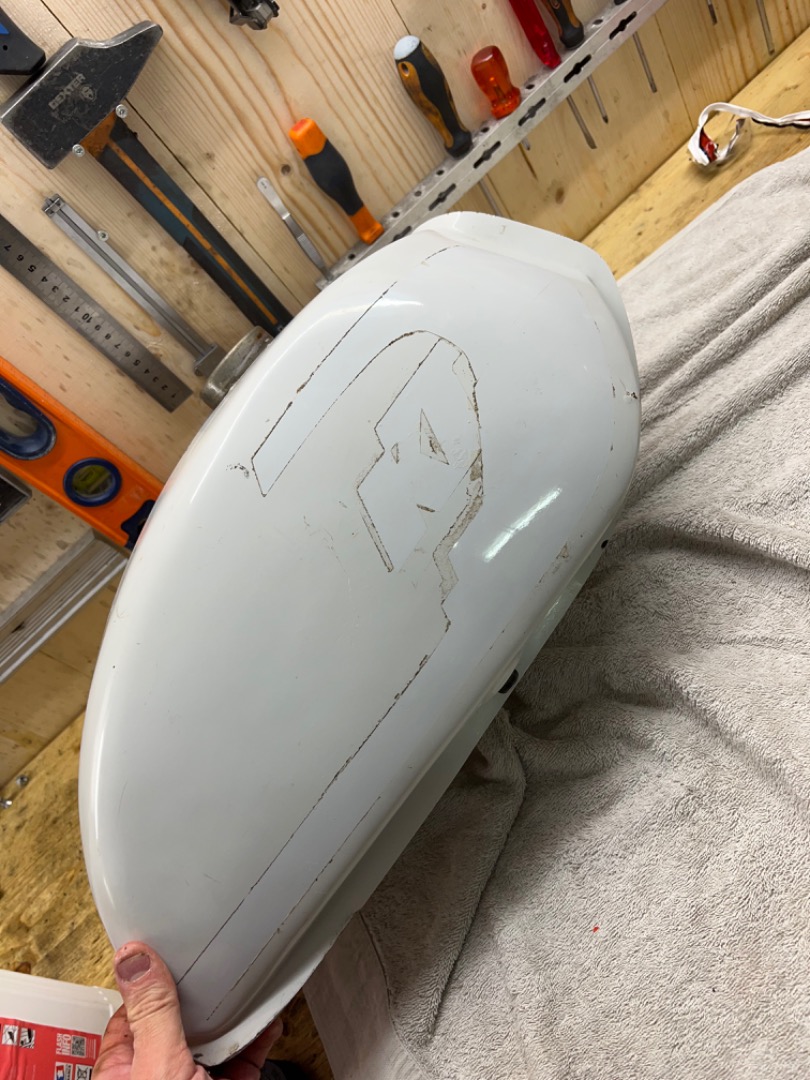

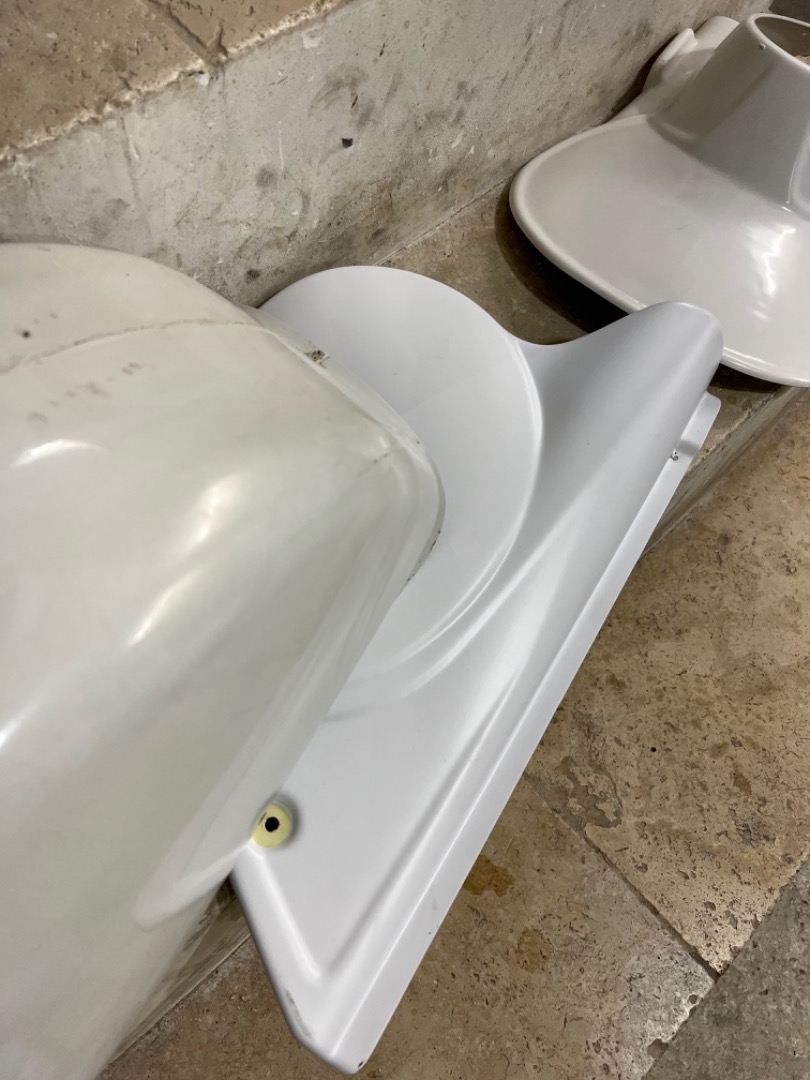

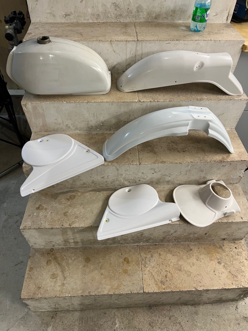

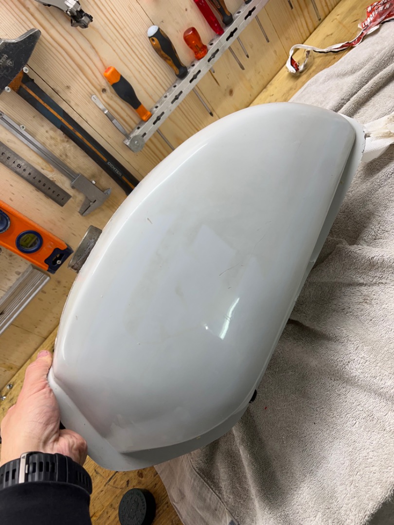

De mon coté, je me suis décidé à faire peindre les plastiques 🙂 :) :)
On est bien sûr du Ral 9003 ???

Posté le 25-11-2021, à 22:00
Le réservoir en fibre, les caches latéraux et la plaque phare en ABS, sont des pièces faciles à peindre. Par contre, j'éviterais la peinture sur les garde-boue, car en PP ou très proche.
Posté le 26-11-2021, à 08:39
Info intéressante ! Mais du coup ça se peint pas ??  Dommage, c'est pas le même blanc du tout :/

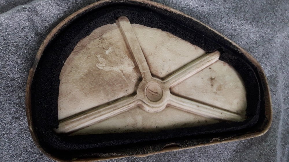

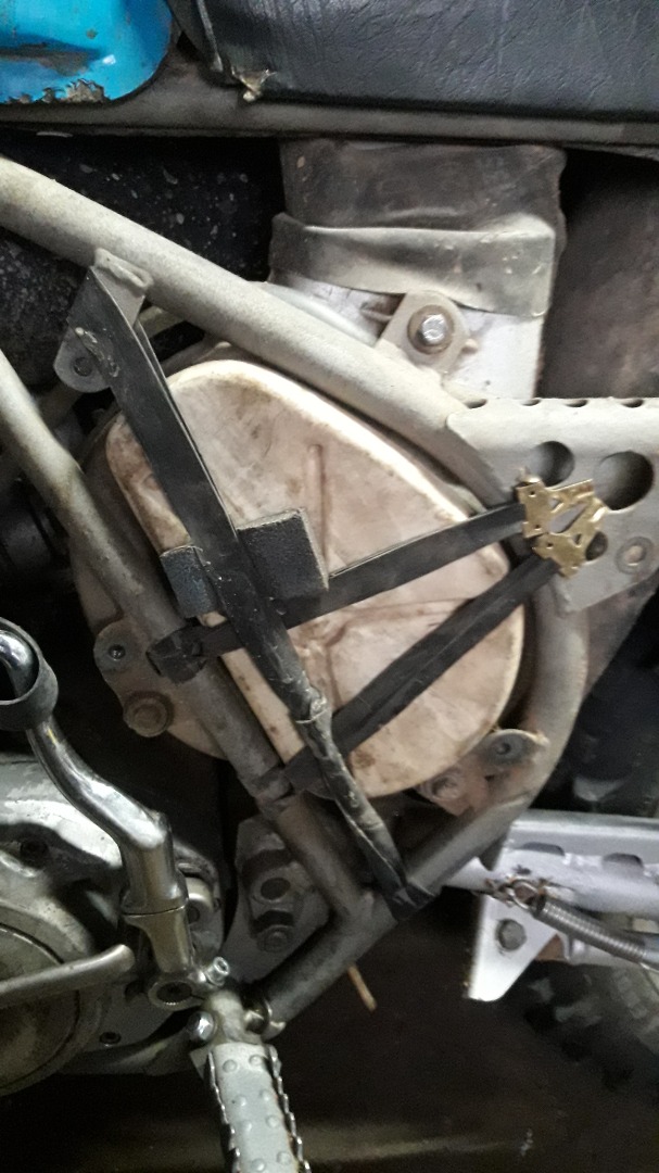

Ou alors , la fabriquer toi même . Perso , je découperais ça dans une tôle d'alu . Tu prends la forme de la bouche du bac de filtre , et tu replies les bords sur le pourtours .
Puis tu colles dessus une mousse haute densité pour faire l'étanchéité . Demain je te fais des photos du montage sur ma 77 .

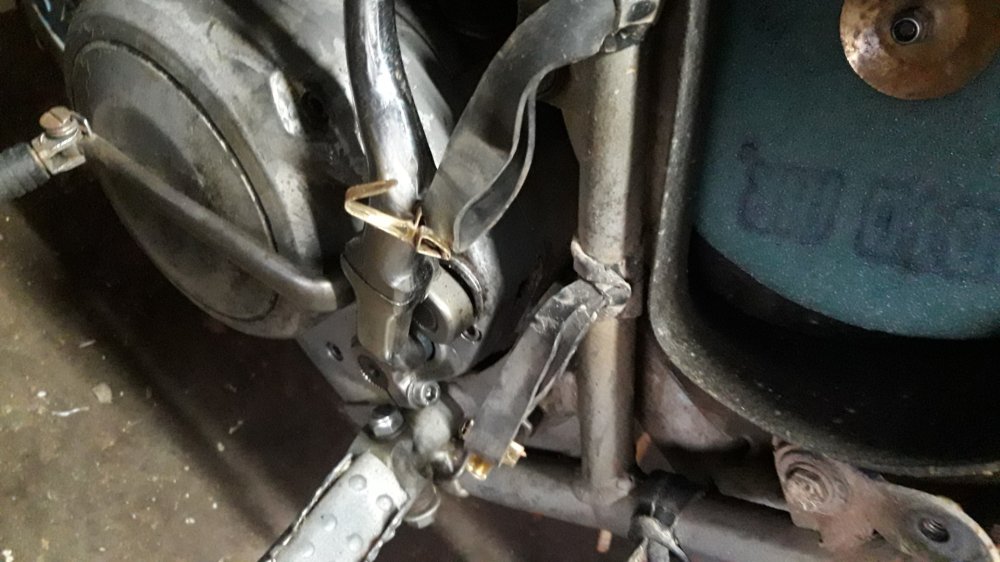

Voilà le montage de la 77 .
Pas très esthétique ( on s'en fout , y a la cache latéral au dessus ) , mais efficace .
La trappe est maintenue contre le boîtier de filtre par des élastiques découpées dans de la chambre à air .
J'ai même utilisé des attaches murales de cadre  😄  😄  😄
La trappe est étanchéifiée par de la mousse haute densité collée sur le fond . Ca sert à rien de faire respirer le moteur par la poutre du cadre si c'est pour laisser l'air ( ou l'eau ) rentrer par tous les trous ...
Voilà , je pense que ça devrait pas être très compliqué de découper une tappe dans un morceau d'alu .
Bon bricolage ...   😀    😀    😀
Posté le 28-11-2021, à 12:02
Sur ma MC, la mousse était collée sur le cache latéral.
Il doit être faisable d'aller choper la tige filetée de maintient du filtre à air. Un manchon fileté, une vis et une grosse rondelle, le tour est joué.

Bon sang , mais c'est bien sur !!!!!!   👍  👍  👍  👍  👍
Pas pensé à ça ... c'est pourtant évident !!! 😳  😳  😳
M'en vais supprimer toutes ces élastiques et ferrailles et percer le couvercle  👍  👍  👍

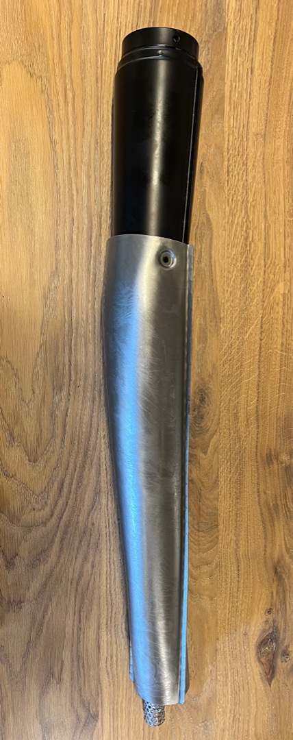

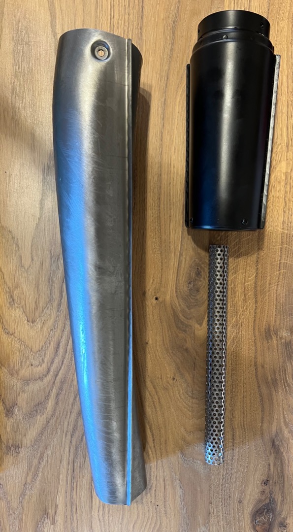

Je viens de recevoir les pièces pour mon échappement 🙂
Du coup, avant de faire souder j'ai des question 🙂
Le tube criblé doit être soudé coté collecteur et s'emboite à l'intérieur du silencieux final c'est ca ? On rempli l'espace entre le tromblon et le tube criblé de laine de roche ?
Merci d'avance
Posté le 29-11-2021, à 16:18
Heu .... dis voir mon gaillard , y a un petit problème ....
Sur la 2ème photo , t'as mis ton silencieux dans le mauvais sens  😄  😄  😄
Y a 3 trous en étoile dans le tromblon qui correspondent aux 3 trous du silencieux .
Retourne le , ça devrait aller mieux !!!  😂  😂  😂  😂
Posté le 29-11-2021, à 19:27
Ça doit être l'instinct ça ????
Toujours commencer dans le mauvais sens :-)
Mais même avec le silencieux dans le bon sens, je ne comprend pas...  le tube criblé va ou ? Comment ?
Il est trop court pour relier le collecteur au silencieux...
Comment rendre la connexion entre le tromblon et le silencieux étanche ?
J'ai tout amené à mon soudeur, mais il attend mes consigne ????

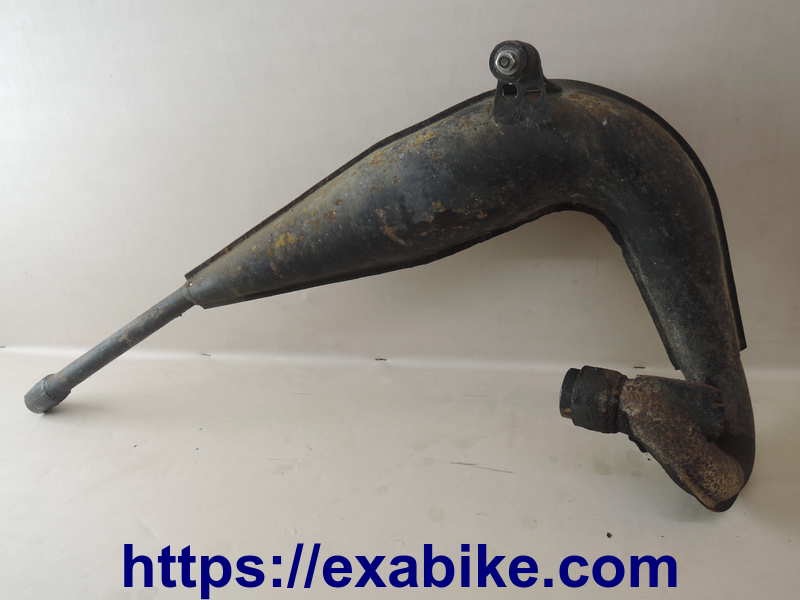

Salut, j'ai trouvé ce collecteur de 125 sur le net...
Donc si je comprend bien, le tube criblé vient se souder à la suite du tube plein ?
(désolé je suis lourd, mais j'ai du mal à comprendre comment c'est à l'intérieur)...

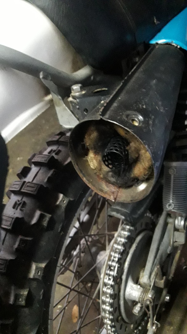

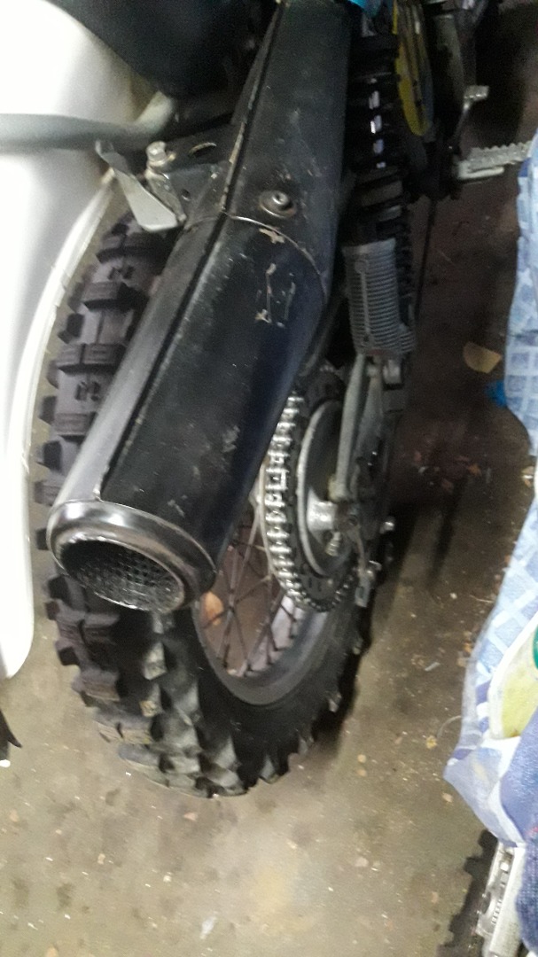

Voilà , avec photos ça parlera plus .

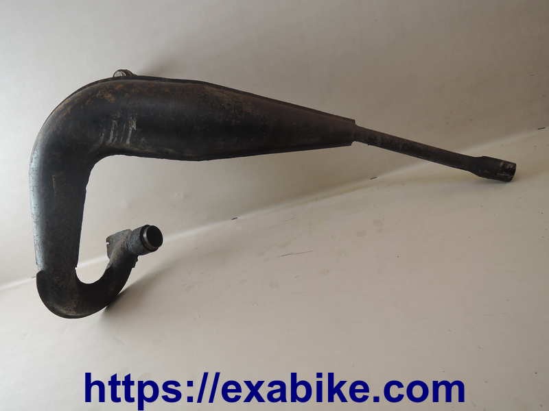

Donc , il existe 2 types d'échappement .
-Le cross , ( comme celui de ton dernier message ) avec un tube de fuite non percé et sur lequel on montait un petit silencieux cross .
genre ceux ci  pour les années antérieures à 78
www.pillondorino.com/index.php?_r=2511&cat...
- L'enduro , ou le tube de fuite est percé , et doublé autour par ce que j'appelle le tromblon  . Dans l'espace libre entre les 2 , on bourre de la laine de roche .
Et au cul , on met le silencieux enduro .
Maintenant , au vu de la longueur du tube percé que tu as reçu , ça ne me parait pas assez long que pour arriver au ras du tromblon comme sur ma photo .
Tu vas peut-être être obligé de garder un morceau du tube de fuite et souder le tube percé dessus . Faudra mesurer .
Encore 2-3  petites choses :
Tu as eu l'attache pour le cadre en même temps que le tromblon ? elle n'est pas sur la photo .
Pour ce qui est de la connexion entre le tromblon et le silencieux , normalement ça ne pose pas de problème , ça s'emboîte simplement , sans joint , et on met les 3 vis .
Ca ne rentre pas , ou tu as un jour important entre les 2 ?
Enfin , pour que tout soit bien positionné , ton soudeur va avoir besoin de pointer ses soudures avec l'échappement en place sur le cadre .
Voili voilou , si tu as encore des questions , n'hésites pas .

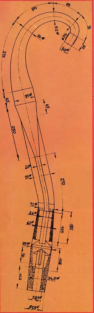

Posté le 30-11-2021, à 16:18
Peut etre avec ce schema tu comprendra mieux.
