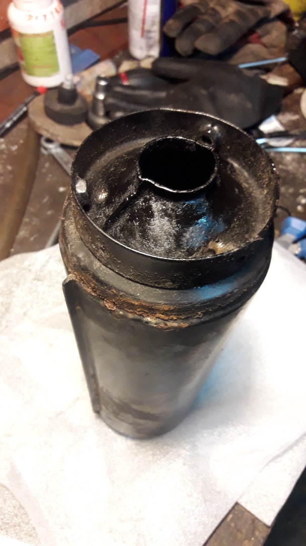

Ta rondelle ce serait ça ?
Sortie de grange d'une 175 GS DE 1978
Pour moi , ça , c'est la rondelle qui termine l'échappement des modèles 79/80 et sur lequel on monte ce silencieux ci
www.pillondorino.com/index.php?_r=2511&id=...
Sur le modèle 77 , et 78 aussi  je pense , le silencieux se termine ainsi , avec les 3 écrous prisonniers pour la fixation sur le tromblon .
Faudrait que Soupo nous mette une photo du cul de son silencieux .
39 ans110110 messages 5353 images
Posté le 30-11-2021, à 18:23
Oui mais sans les ecrous prisonniers. C'etait soudé a la fin du tromblon.
Le silencieux est le méme que la photo.
Posté le 30-11-2021, à 20:19
J'essaie de comprendre comment est fait le silencieux. ce n'est pas facile à partir de cette seule image!  :)
41 ans135135 messages 196196 images
Posté le 30-11-2021, à 23:06
Au top... je commence à y voir plus clair...  demain je passe chez mon soudeur qui n'a pas commencé le chantier, et je prend des photos plus détaillées :)
Sinon, oui j'ai bien reçu la patte de fixation à souder et mon soudeur compte bien tout pointer sur la bécane :-)
Bonne soirée à tous, merci encore, et à demain :-)

Sur la 2ème photo , t'as mis ton silencieux dans le mauvais sens  😄  😄  😄
Y a 3 trous en étoile dans le tromblon qui correspondent aux 3 trous du silencieux .
Retourne le , ça devrait aller mieux !!!  😂  😂  😂  😂
méchant garçon!!! c'est pas bô de s'moquer!!! 😄  😄
Posté le 01-12-2021, à 10:07
Rien à ajouter sur ce qu'a dit Etienne, il a tout bon. Malheureusement, je n'ai pas de photos de la reconstruction du pot de ma 240/78 sous la main. Je chercherai si besoin....

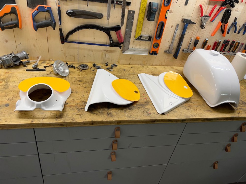

En attendant, on s'occupe 🙂
Posté le 02-12-2021, à 07:20
Waouwwww , ça pète !!!!! 👍  👍  👍  👍  👍
Posté le 02-12-2021, à 11:22
Joli !  👍
N'oublie pas le coup d'orange sur la plaque phare et les liserés noirs.   😀

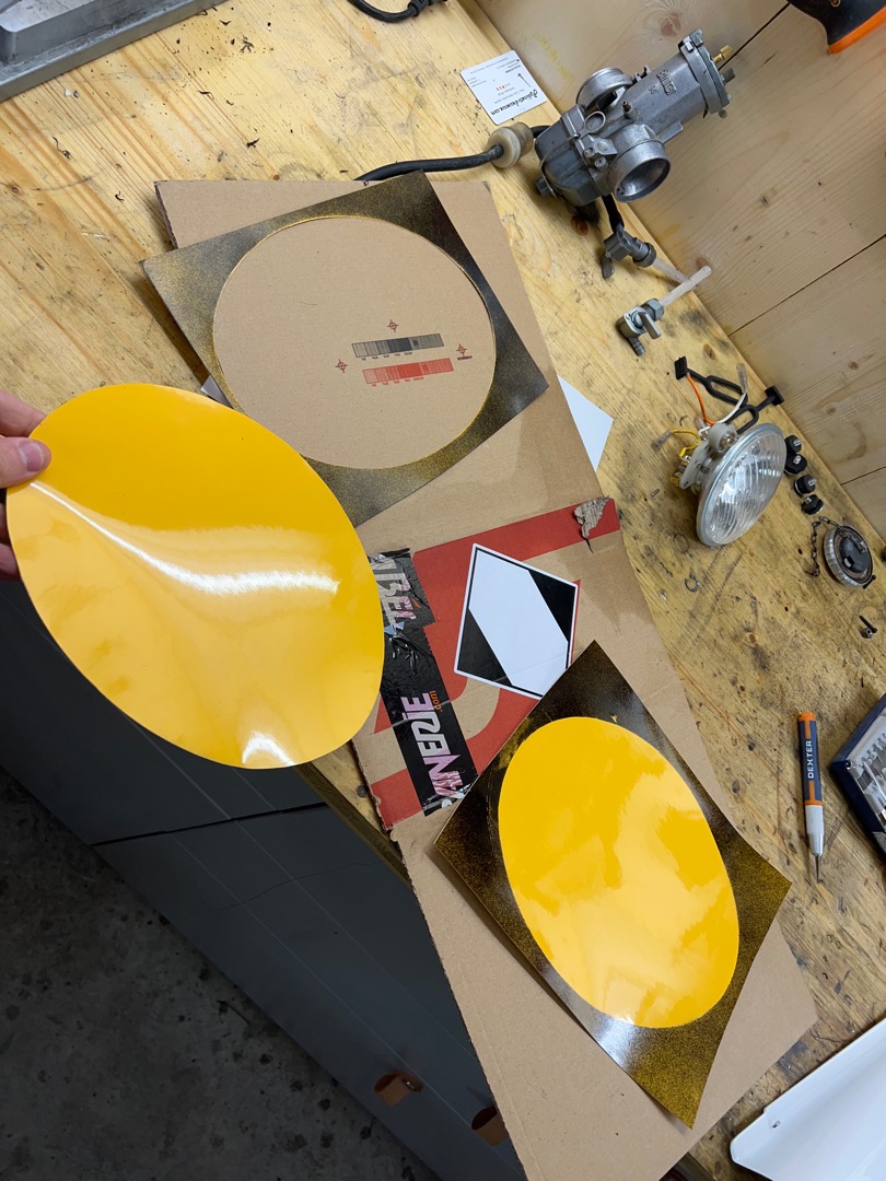

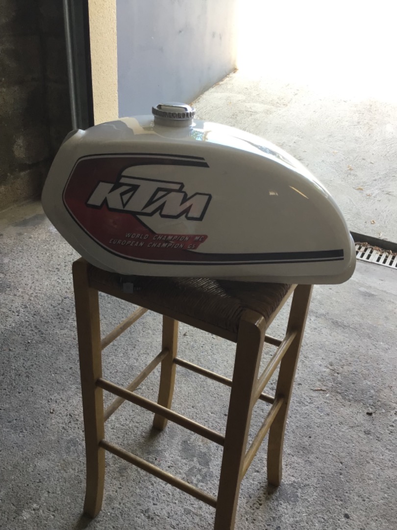

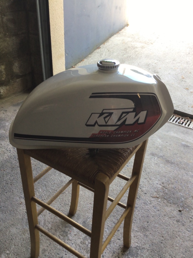

Yes ! Je regardais ça avec attention...  déjà j'ai pas fait les ronds jaunes assez grands (je suis persuadé que si je vais sur les arrondis, les stickers tiendront pas)...
Pour les liserés noir, tu les fait comment ? Ruban adhésif ?
Pour la "tâche" orange sur la plaque de phare, ça se trouve ?
Pour les stickers du réservoir, ça se décolle pas dès que tu verses de l'essence à coté ?
Posté le 02-12-2021, à 16:37
D'origine, c'est peint.   😀
Les caches en ABS, se peignent facilement et ça tient très bien.
Pour les autoc du réservoir? Mystère, j'ai encore ceux d'origine sur ma MC.
681681 messages 492492 images
Posté le 02-12-2021, à 18:12
L’idéal,c’est de vernir par dessus les stickers et là,plus de problèmes 😉

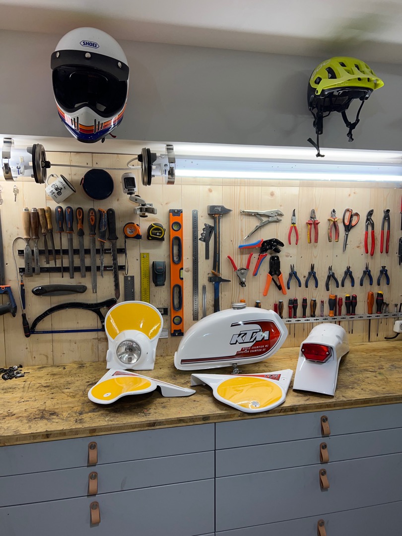

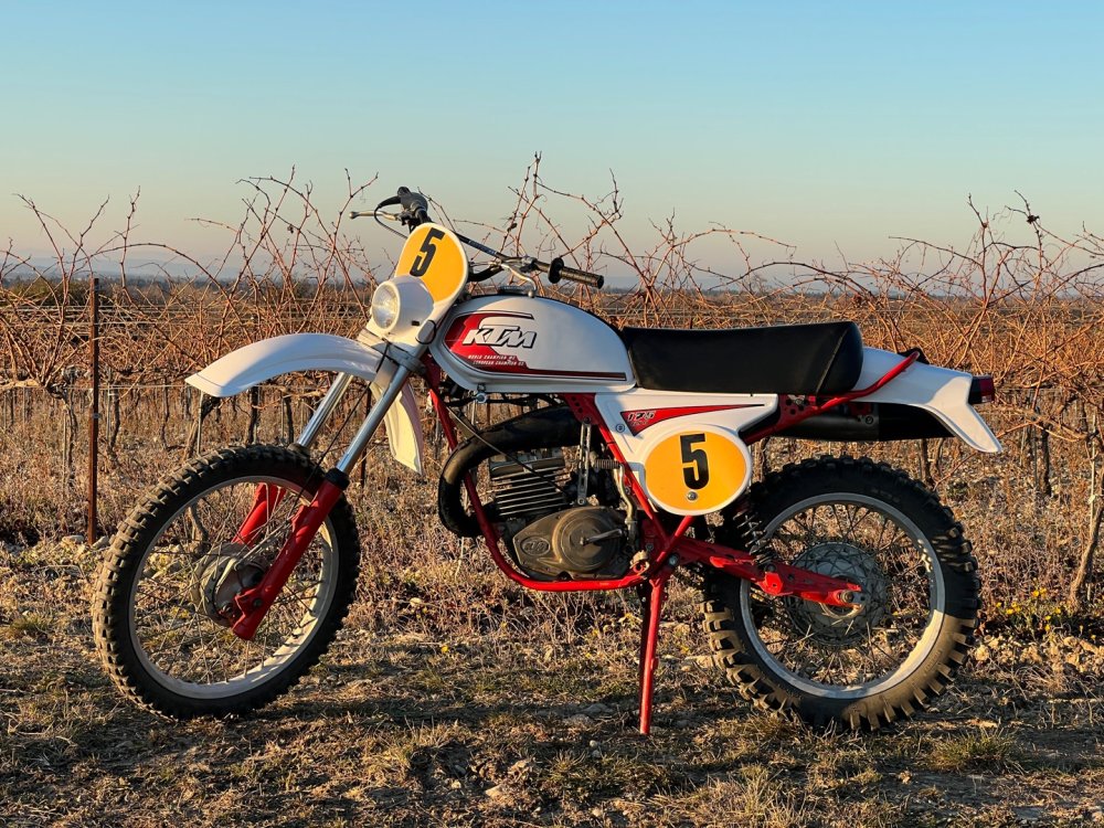

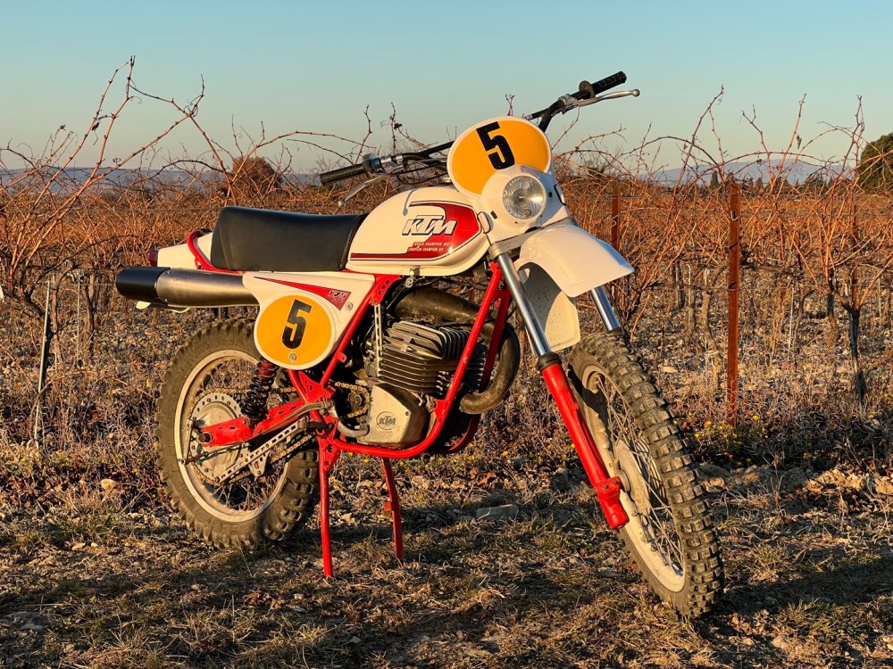

Bon j'ai enfin récupéré ma moto et mon pot soudé 🙂
Niveau bruit, c'est top ! ca respire mais c'est supportable😉
Voilà ce que ca donne avec les plastiques peints :
Trop content !
Il me restera à peindre le l'échappement.
