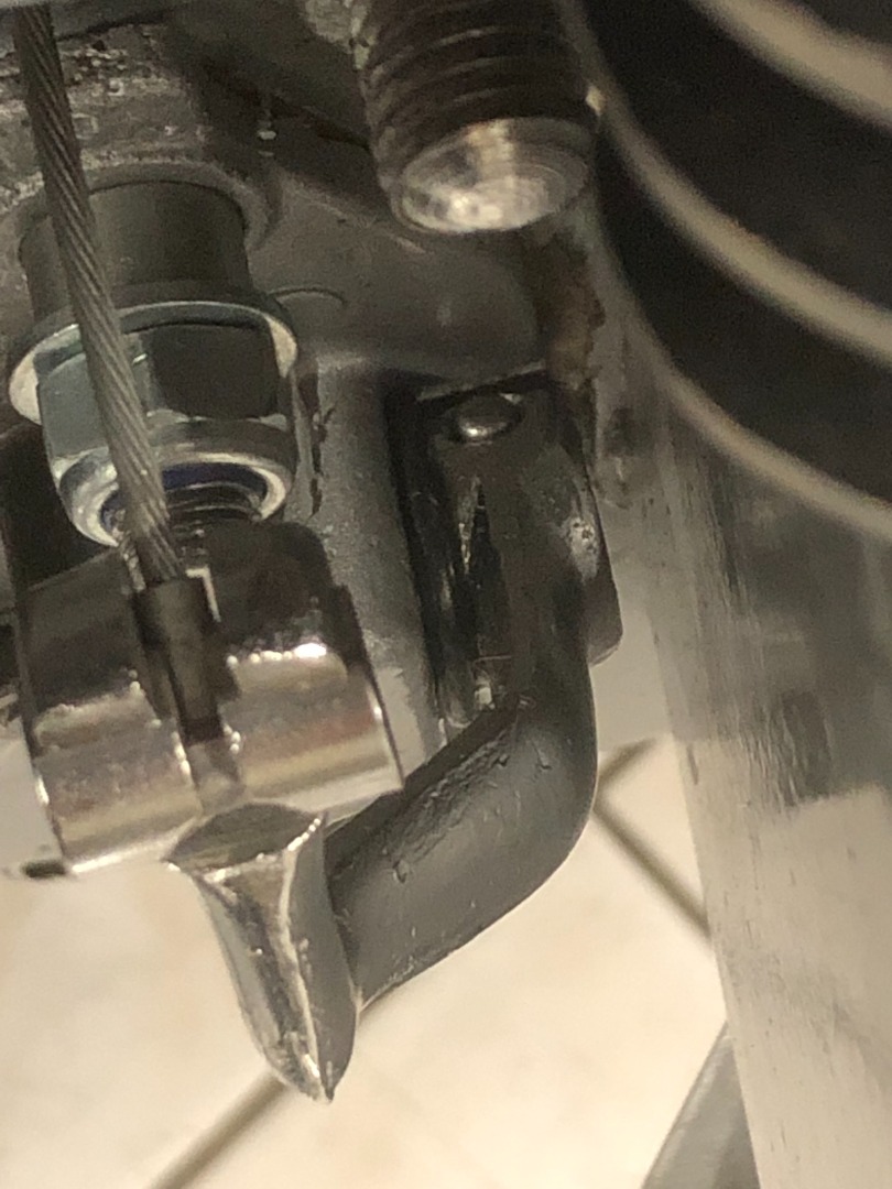

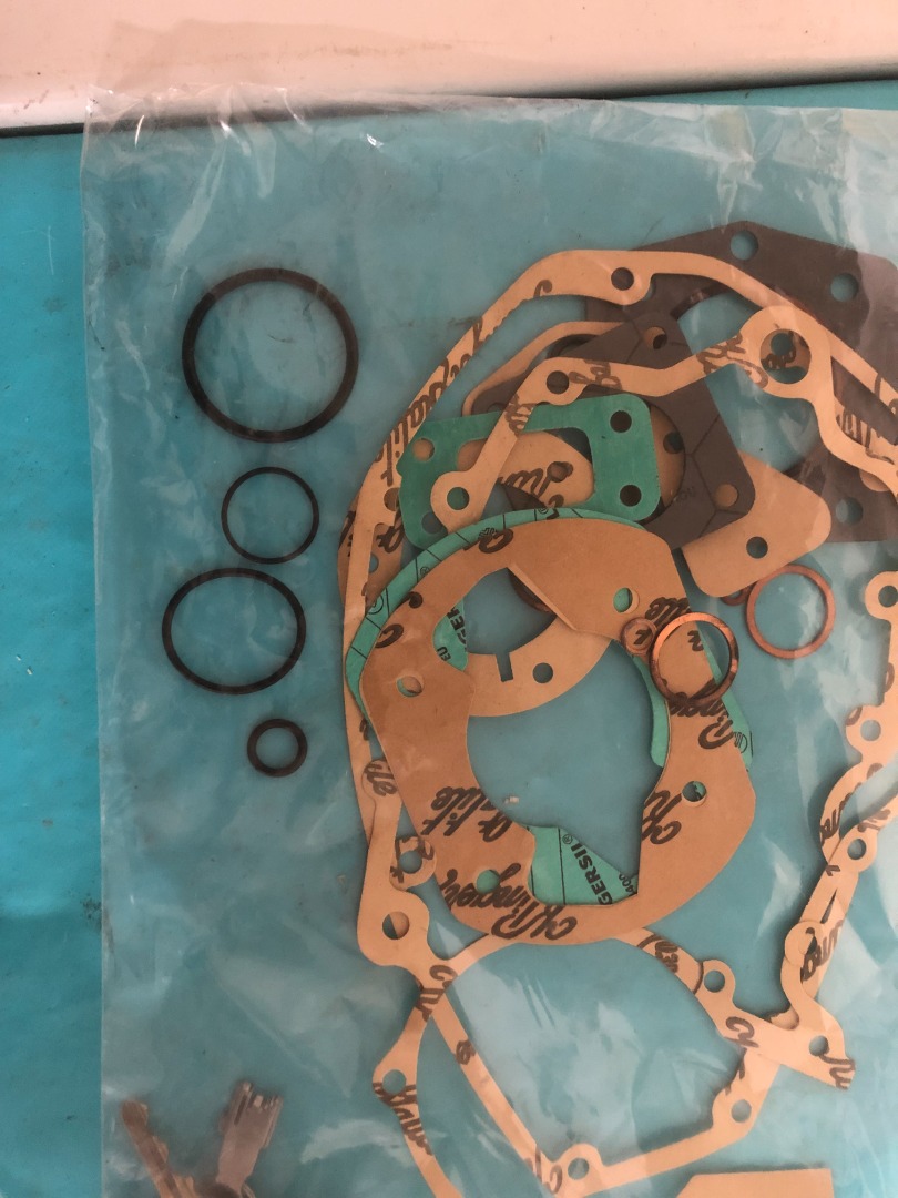

Un petite question, j'ai une fuite d'huile de boite au niveau du levier d'embrayage à droite du moteur....
Sortie de grange d'une 175 GS DE 1978
Mon joint papier et pas en bon état. Je pense le refaire, sauf s'il s'achète seul ? mais j'ai pas trouvé.
Et sinon, connaissez vous les dimension des 2 joints toriques ? LEs miens sont fatigués fatigués, et je suis pas sur des mesures...
Merci d'avance une fois de plus :)
Posté le 21-12-2021, à 08:13
Le joint papier se vend bien seul chez DD .
www.enduroklassiker.at/en/gaskets-and-seal...
Pour les toriques , j'en ai en stock , je mesure et te dis quoi .
Posté le 21-12-2021, à 17:21
En neuf , le grand fait 35X40X2.5
Et le petit , 12.5X17,5X2.5
Pour être tout à fait sur , j'ai été vérifier la dimension des joints sur une vieille platine d'embrayage que j'ai en stock et là , j'ai
35.5X40.5X2.5 et 12.7X17.7X2.5  ????

Et dis moi, quand tu dis que tu l'as en stock....  ça veut dire que tu en as à vendre  😳  😳  😳  ??
Posté le 22-12-2021, à 09:58
Heu , non , désolé ....
J'en ai un de chaque , mais ils sont destinés à un bloc 54 que je dois remonter ...
Hélas  😕  😕  :(

Personnellement, j'avais une fuite au niveau du levier à cause de l'usure des pièces, j'ai mis un deuxième joint torique pour pas que l'huile dégueule.

Ah... tu m'intéresses...  c'est possible que ce soit ça... c'est le grand joint torique que t'as doublé ? Ou le petit ?
Posté le 22-12-2021, à 22:07
Je vais prendre une photo et je la poste

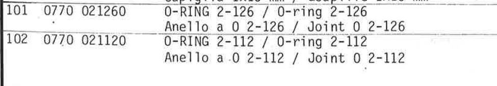

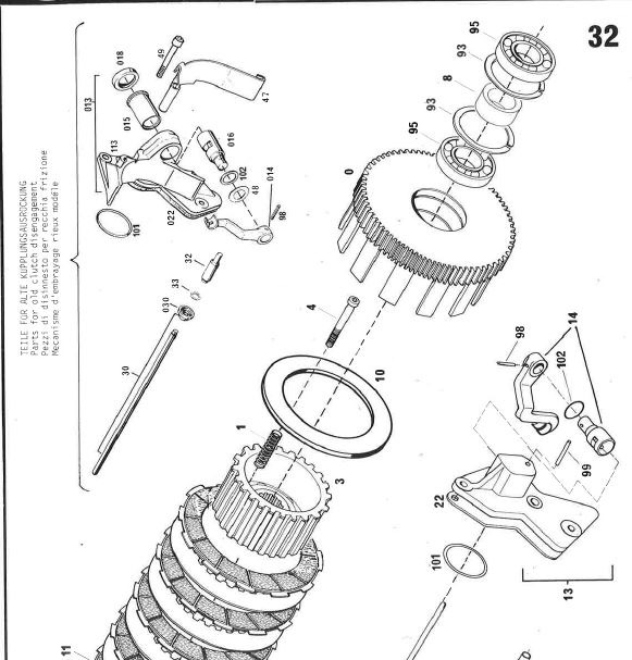

Posté le 22-12-2021, à 22:31
J'ai retrouvé la doc, mais cela ne donne pas les dimensions des deux joints
Posté le 22-12-2021, à 22:41
Le petit sur la photo correspond à la pièce 102

C'est super clair, merci beaucoup Carlos ! Je suis de plus en plus convaincu que j'ai le même problème que toi :)

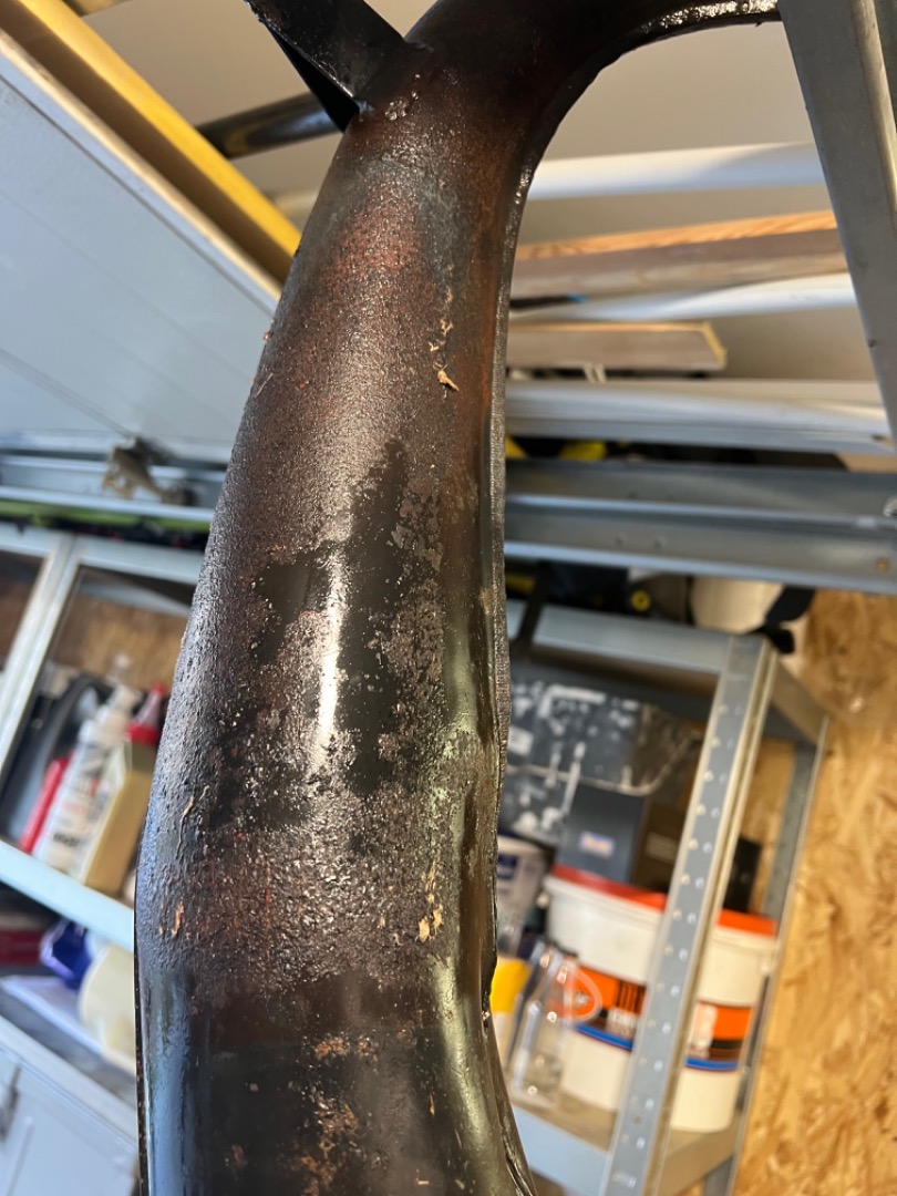

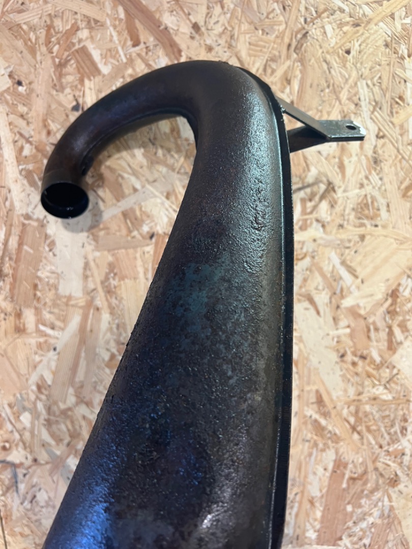

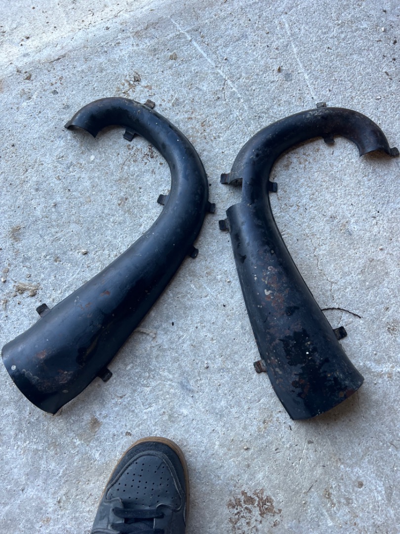

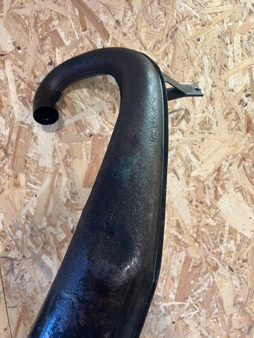

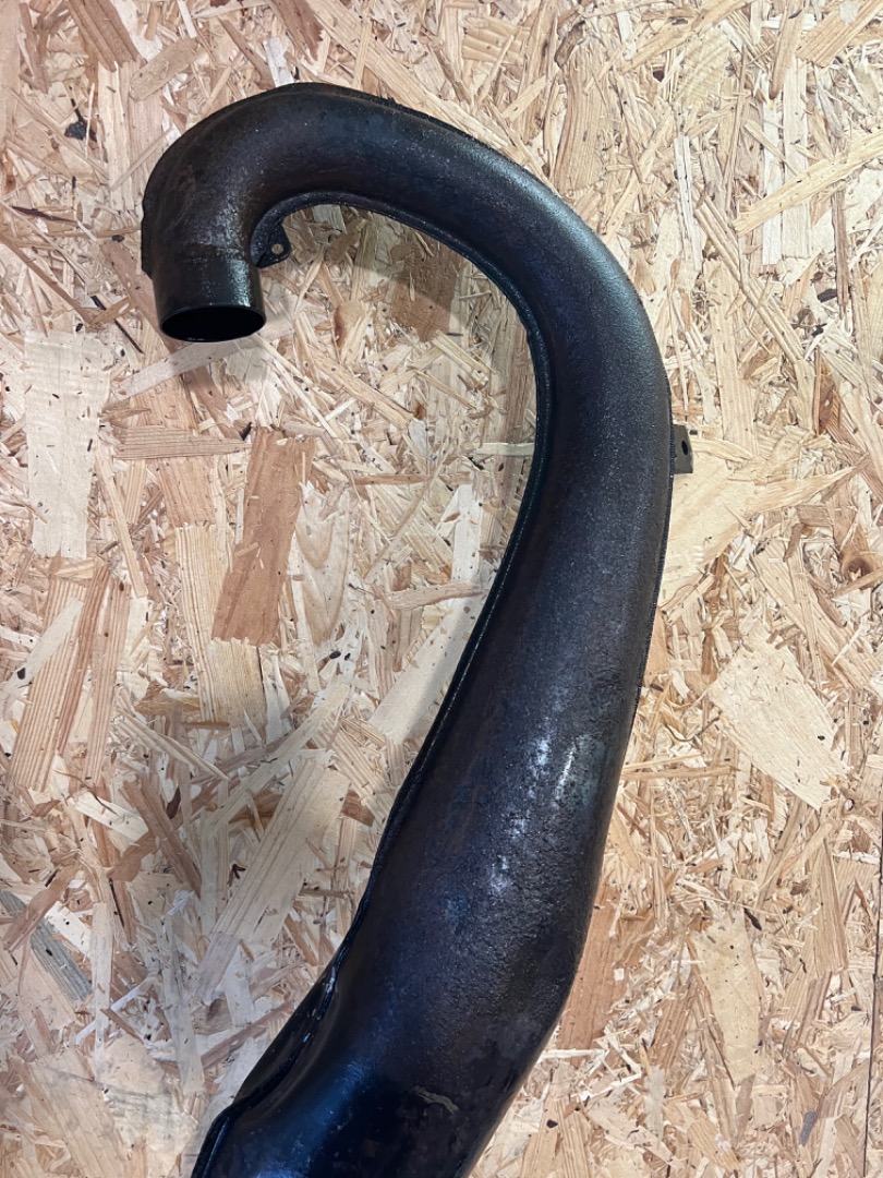

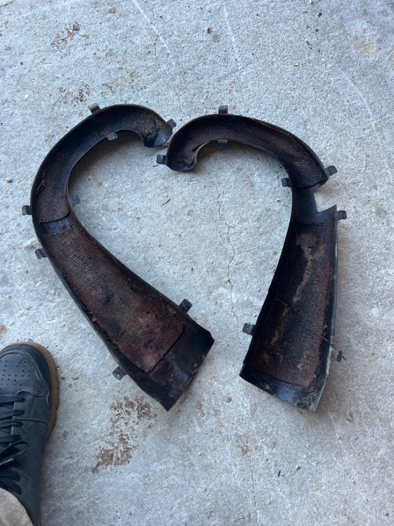

Bon, je commence à m'occuper de l'échappement et sa finition peinture...
j'y allais à reculons parce que je savais pas ce que j'allais trouver sous les pares chaleurs...
Ben c'est pas joli joli...
Du coup, cette semaine, je vais faire sabler tout ça avant de repeindre. Vous me conseiller de remettre la coque devant ? J'ai peur qu'au final ça refasse la même merde....
Merci !
