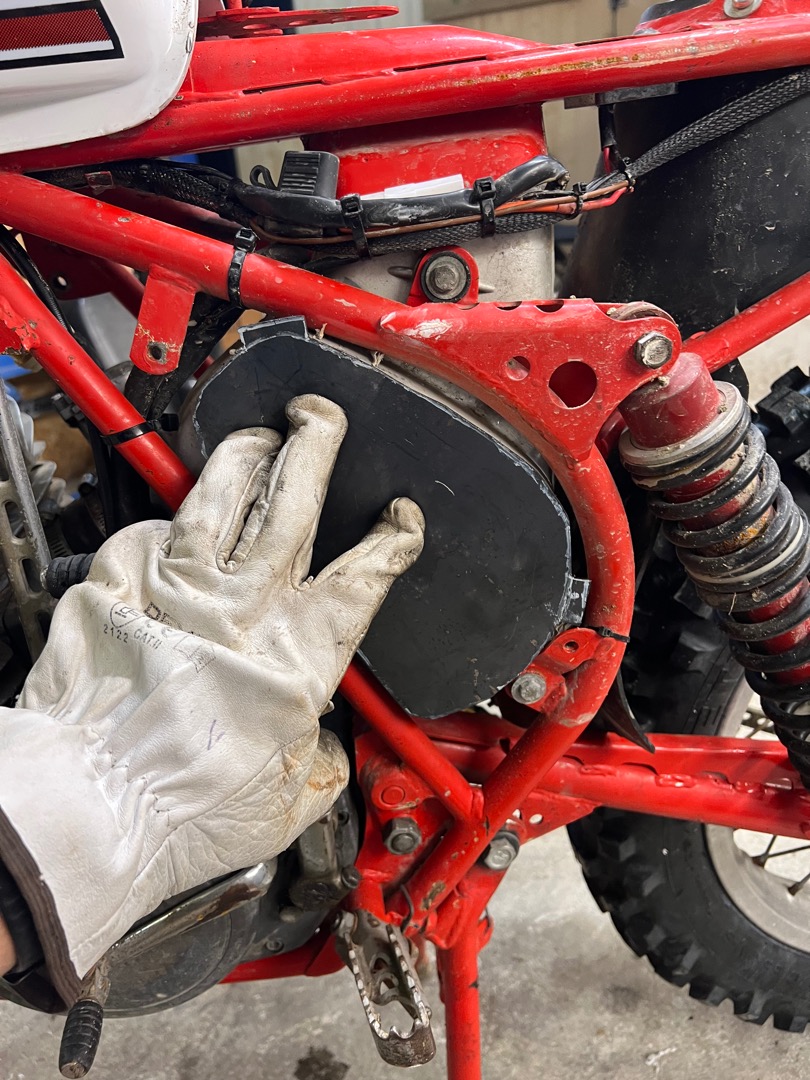

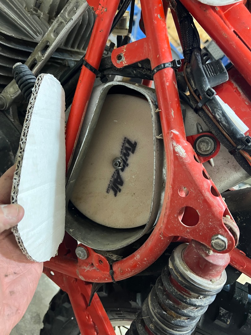

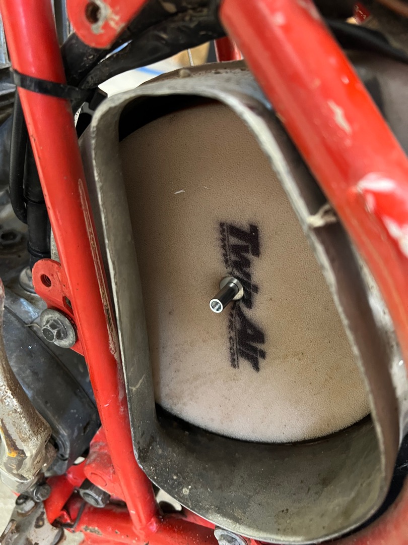

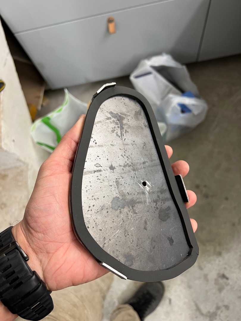

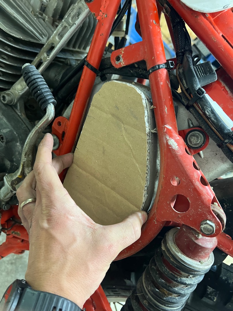

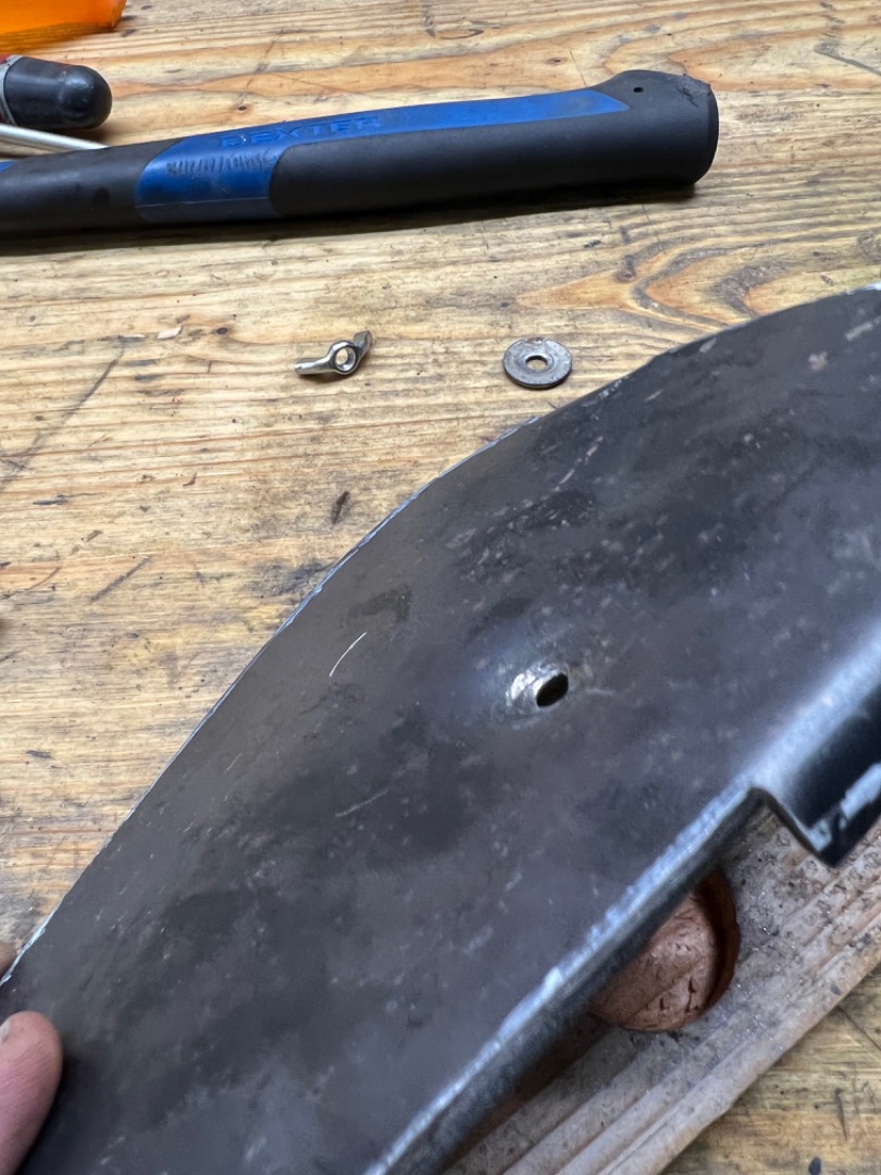

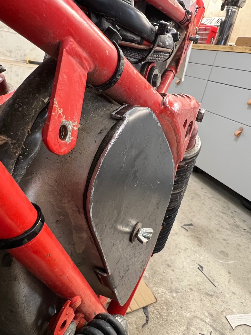

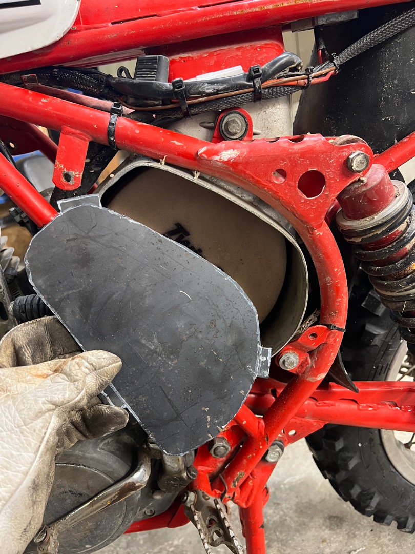

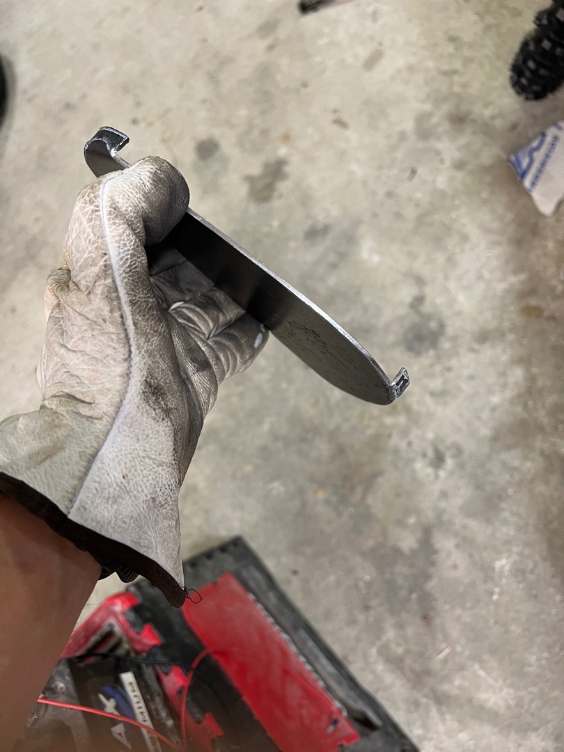

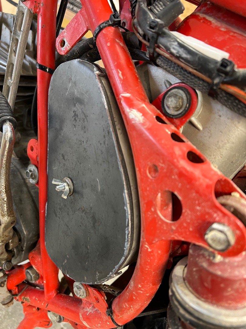

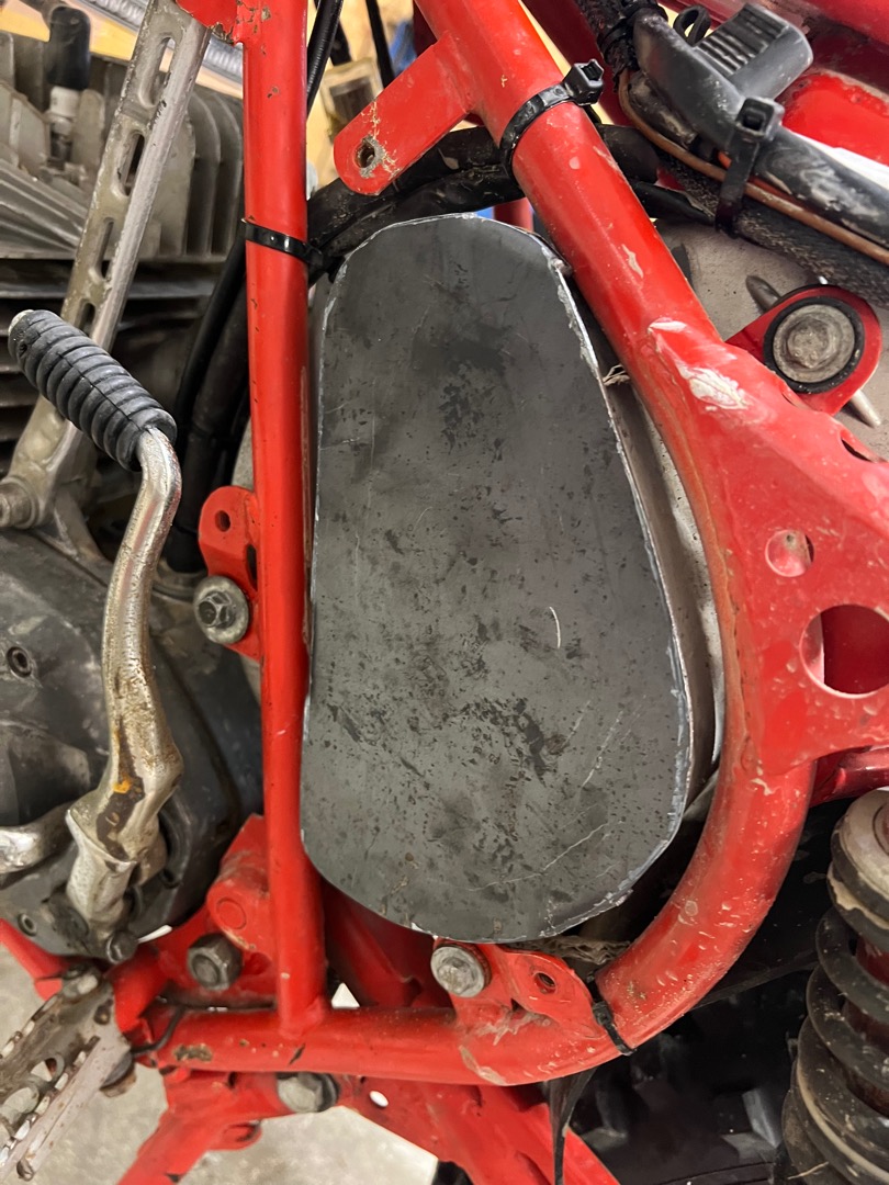

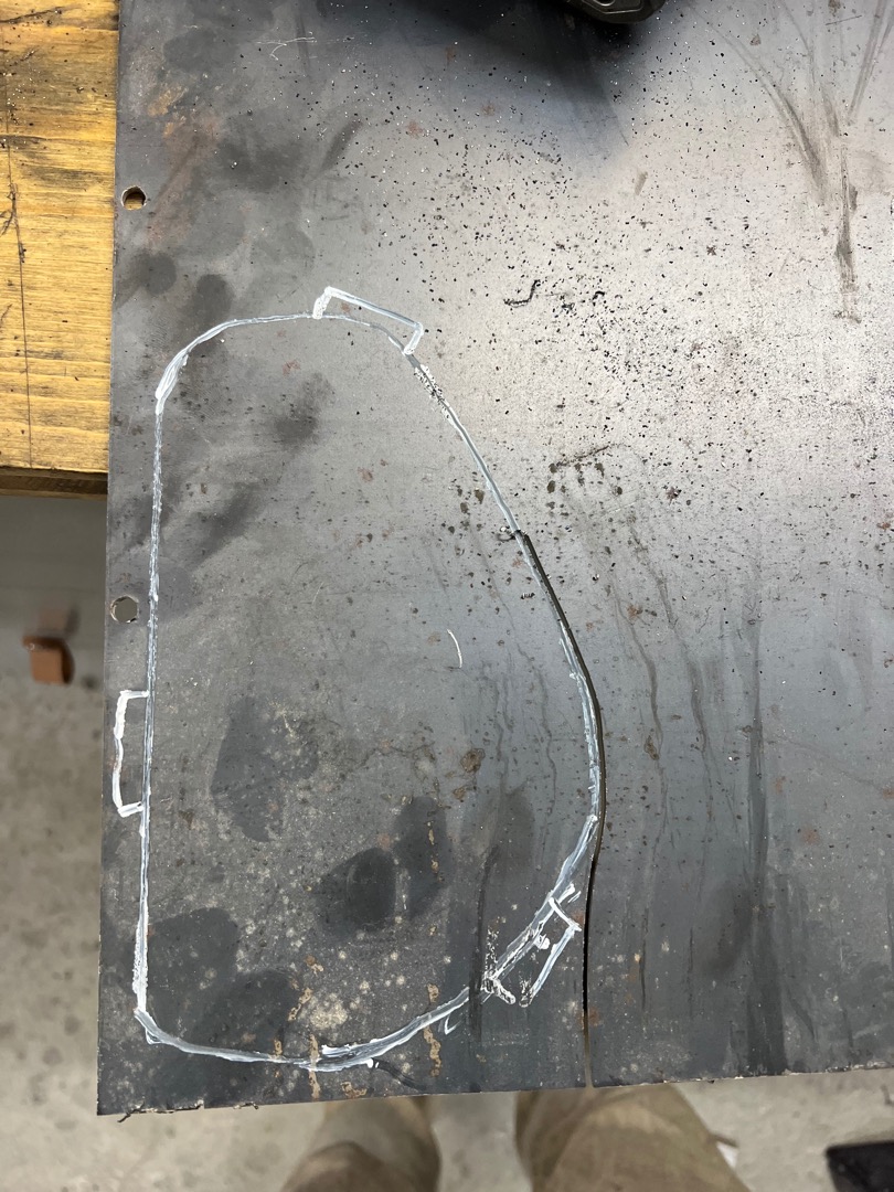

Ca donne ça 🙂 :

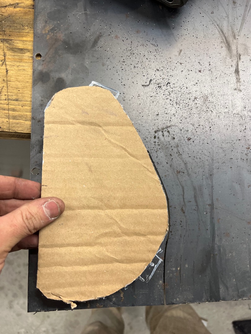

Patron en carton :

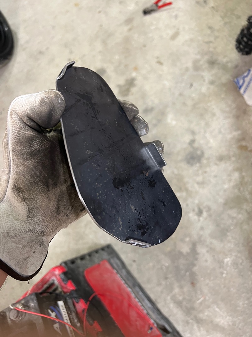

Traçage et découpe sur la plaque de métal en laissant des pâtes à tordre :

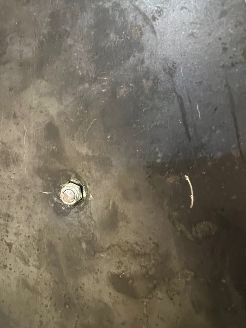

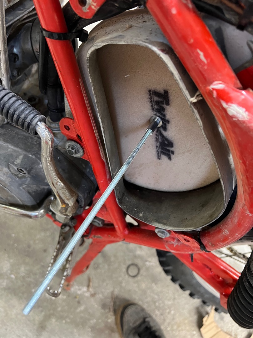

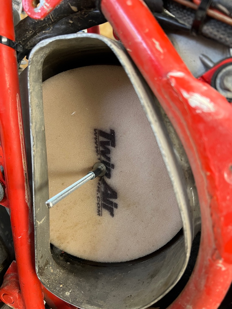

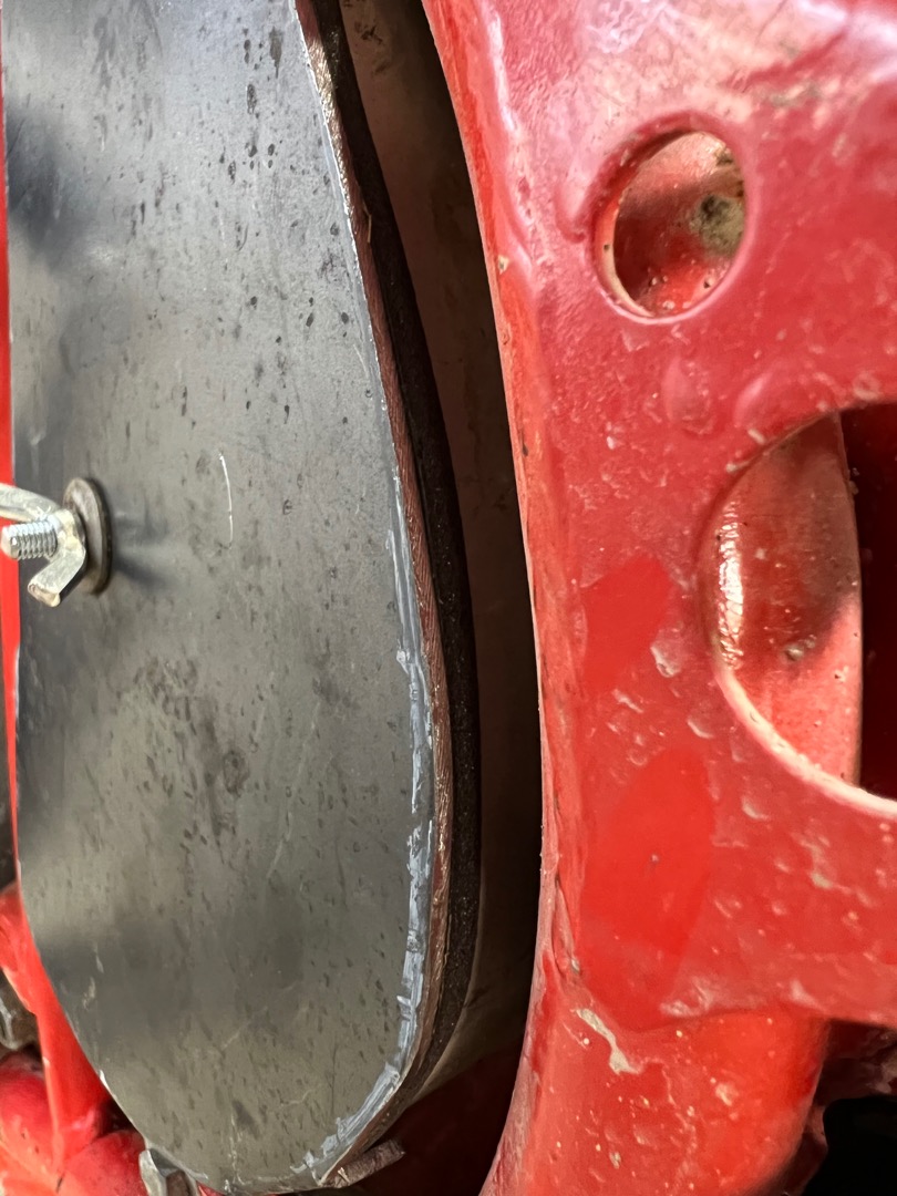

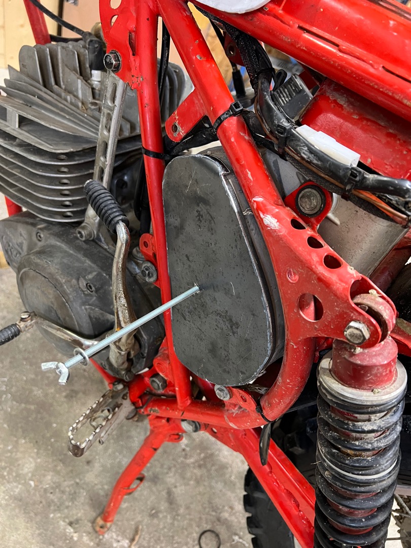

Ajout d'un manchon en M5 et d'une tige fileté m5. Perçage de la plaque, et ajout d'un ruban mousse pour l'étanchéité :
Je suis content, ça devrait faire le taff 🙂
Reste à peindre 😳

Sinon pour le couvercle du filte à air, beau travail 👍
Tu aurais également pu le fabriquer en fibre de verre en te servant tu boiter comme moule. Ca t'aurais permis d'avoir un bord tout autour.

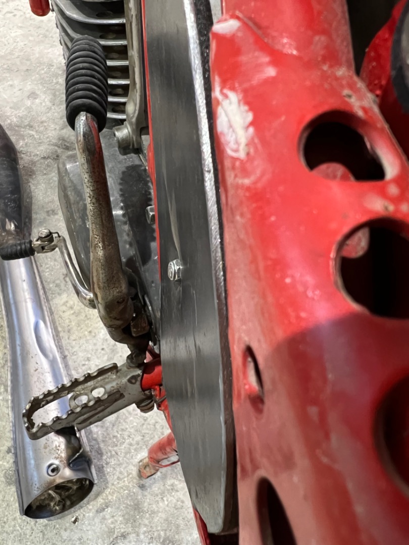

Pour ta trappe de boite à air , bravo , c'est du beau boulot superbement réalisé 👍 👍 👍
Par contre , l'écrou papillon pour le maintenir , j'éviterais . Quand tu vas rouler , ta botte va appuyer sur le cache latéral qui va se faire joyeusement découper par les ailettes du papillon .
Faudrait mettre un nylstop , et à la limite , je collerais même un morceau de mousse haute densité sur la cache latéral en face de la tige .

Merci pour tes compliments sur la boîte à air. Tu viens de confirmer mes doutes sur le contact avec le cache... j'avais vu ça au remontage.
Je vais une fois de plus suivre ton conseil !

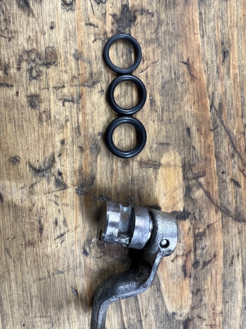

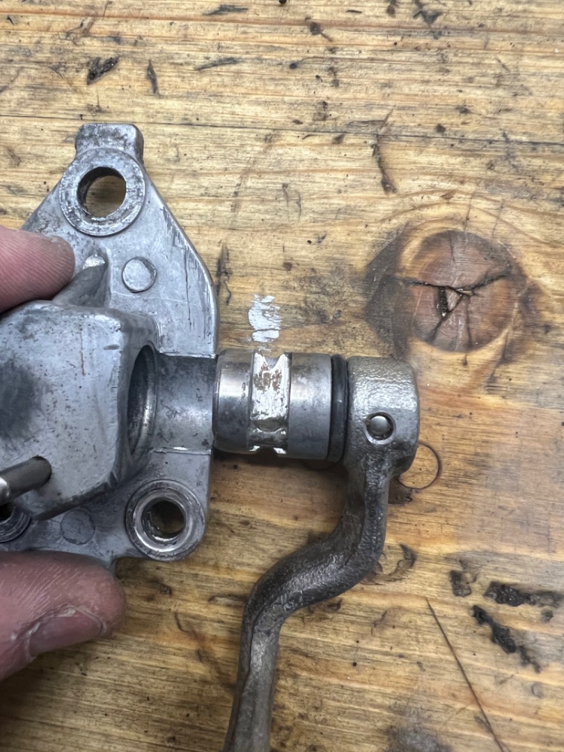

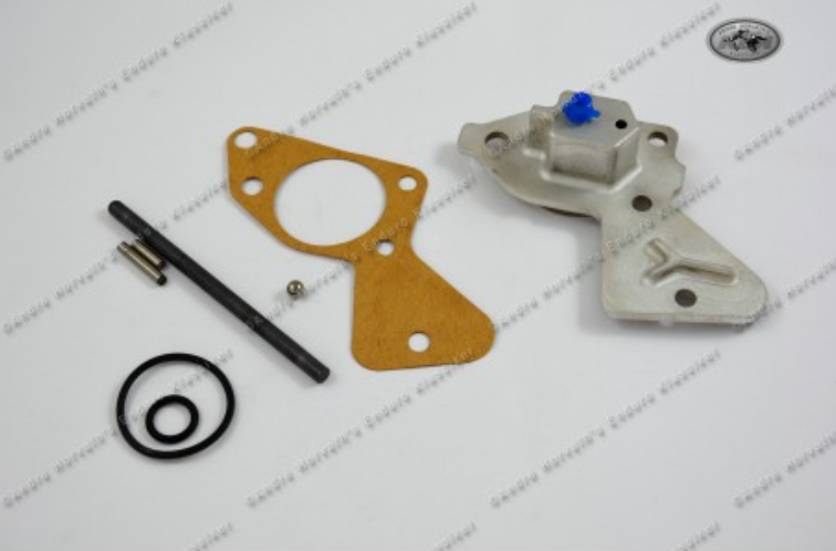

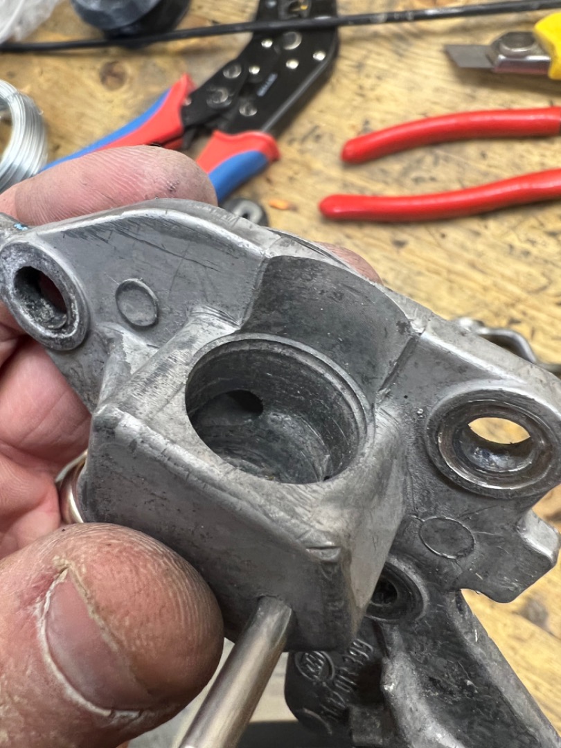

Soupo 84 a écrit :Un petite question, j'ai une fuite d'huile de boite au niveau du levier d'embrayage à droite du moteur....
Mon joint papier et pas en bon état. Je pense le refaire, sauf s'il s'achète seul ? mais j'ai pas trouvé.
Et sinon, connaissez vous les dimension des 2 joints toriques ? LEs miens sont fatigués fatigués, et je suis pas sur des mesures...
Merci d'avance une fois de plus :)
Carlos95 a écrit :
Personnellement, j'avais une fuite au niveau du levier à cause de l'usure des pièces, j'ai mis un deuxième joint torique pour pas que l'huile dégueule.
Bon effectivement mon levier d'embrayage est bien usé...
j'ai regardé pour mettre deux joints toriques, mais j'étais pas convaincu...
j'ai commandé d'autres joints plus épais (2mm d'origine, et j'ai commandé du 2,5mm et du 3mm)
Au final, le 2,5mm s'adapte bien !!
J'ai changé aussi le grand joint torique et le joint papier pour du neuf, monté avec de la pâte a joint...
Mais visiblement, j'ai toujours la fuite ????????????
Un peu deg....
En zoomant sur le pivot, on voit qu'il est bien usé. Ce n'est pas une pièce complexe mais qui nécessite, à minima, un tour.

gs-600-xc a écrit :Il faudrait monter une bague bronze, dans le support. Ça nécessite de l'usinage.
Patrick l'a fait faire par son tourneur : messages 115 et 117
www.ktmaddict.fr/viewtopic.php?id=5950&p=5
Bien vu, je ne m'en souvenais pas d'avoir déjà proposé cette solution. 😀 (rép.113 😉 )
www.ktmaddict.fr/viewtopic.php?pid=128882
(Maximes Shadoks) 😉
Merci pour le lien !! J'avais lu attentivement tout ce sujet là 🙂 mais visiblement , j'ai zappé des choses (probablement parce que je savais pas que j'en aurai besoin au moment où jet l'ai lu...).
Bon, j'ai plus qu'a trouver un tourneur qui veuille bien me le faire ....
Si tu pouvais indiqué toutes les cotes du logement et de l'axe, ça permettrait de chercher une solution fiable... autre que celle de monter une ancienne version. ;)
(Maximes Shadoks) 😉
Pas compliqué à changer, mais faut trouver la bonne dimension de tige et la bonne qualité d acier .
gs-600-xc a écrit :monter une ancienne version. ;)
Apparemment ça existe en repro chez Otelli .
www.otellimoto.it/epoca/ricambi-motore-epoca/
Faut voir si c'est encore de stock , et à quel prix ???? 😕 😕 :(
