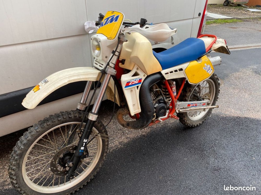

Bonsoir à tous,
Ayé, la moto dans mon garage, je jubile.
Je vous joints deux photos de présentation. Elle ressemble fort à la baja de  maxi-light
plus une photo de la commande d'embrayage pour montrer l'angle étrange (à mon avis) que fait la biellette avec le cable (cf mon post initial).
Je vais avoir un carter d'embrayage à vendre, ref 543.30.001.000 réparé de la fuite venant de la pompe à eau. Le joint spi est présent.
Bonne soirée à tous
Eric

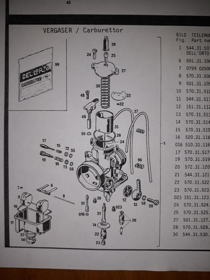

240 GS 1986
Bonjour a tous,

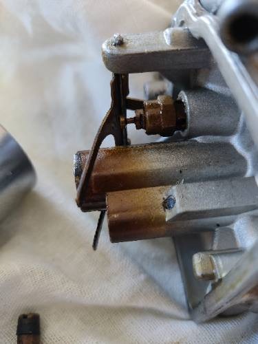

Quelqu'un sait comment on retire la languette laiton qui actionne le pointeau coupant l'arrivée d'essence dans le carbu ? C'est un Dell'Orto PHBE38.
Je cale.
Eric

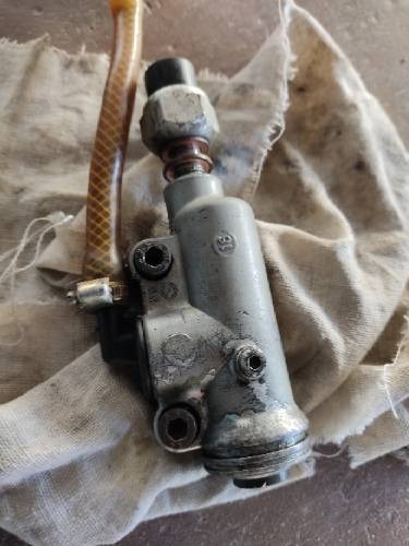

J'aimerais bien démonter le maître cylindre arrière magura, mais je ne vois pas comment, le piston qu'actionne la pédale de frein ne bouge qu'à coup de marteau... et donc pas dans le bon sens !

FoxBille a écrit :
240 GS 1986
Bonjour a tous,
Je cale.
Eric
L'axe est monté en force dans les 2 supports,  tu le sort en tapotant très légèrement dessus,  attention les supports sont fragiles.

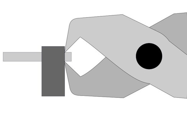

Tu peux meuler les becs d'une pince coupante, pour que l’arête ne soit pas en retrait, comme c'est souvent le cas.
240 GS 1986
Autre solution, tu décales le flotteur, à l'opposé de la sortie de l'axe, tu pinces l'ensemble, axe et bras de flotteur, un petit coup sur l'ensemble, ça doit donner un peu plus de prise. Tu réitères l'opération, si pas suffisant.

Impeccable. Je suis parvenu à le sortir avec ta deuxième solution !

Concernant le maitre-cylindre, J'ai un peu honte d'avoir appelé a l'aide, il suffisait de retirer la petite vis btr car c'est elle qui bloque le piston...
Cela dit, il était bien sale. Je vais le nettoyer et vérifier qu'il ne fuit pas avant d'en racheter un autre.
Je suis un piètre mecano.
