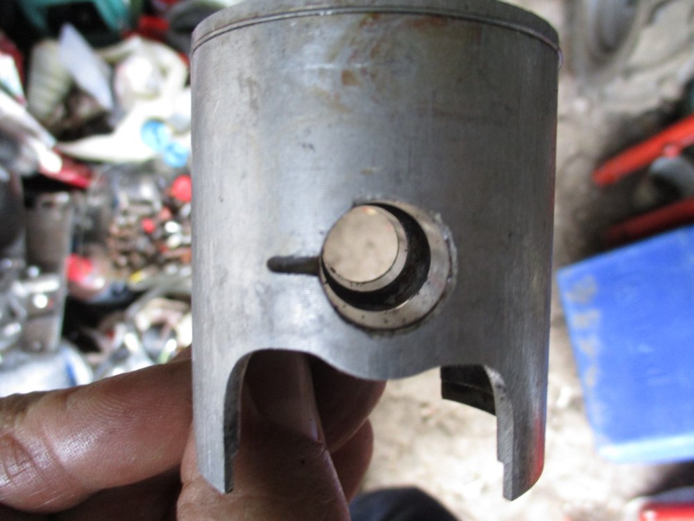

comment bien prendre la côte d'un piston pour le changer
si quelqu'un a un photo de piston pour125 a moteur ktm celle avec marquage cylindre 125.
Posté le 30-03-2022, à 17:08
Pour la côte de ton piston , le mieux 'est de faire faire une métrologie de ton cylindre/piston par qqu'un qui s'y connait et qui a le matériel ( palmer , etc )
Lui saura te dire si ton piston peut repartir pour un tour ou s'il faut la taille au dessus avec réalésage .
La taille de ton piston est gravée sur la calotte , mais généralement pas visible à cause de la calamine qui la recouvre .
En éliminant la calamine avec du papier de verre très fin tu vas trouver ça .

sur le haut du piston marquage 54  elco

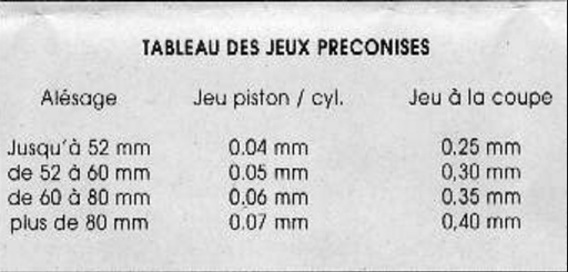

le jeu a la coupe dont être de combien pour le segment .
564564 messages 9090 images
Posté le 30-03-2022, à 19:31
Tu garde ce petit tableau dans un coin ,ca aide toujours 😉

je n'arrive pas trouvé un piston pour 125 année 1977 en côte 54 il semble qu'il y a rupture 🤔
Posté le 03-04-2022, à 18:14
Salut,
Si ton piston est en 54 , ça veut dire que la bête n a jamais été réalésée depuis sa sortie d usine .... Donc , si tu la restaures complètement,  ce serait peut-être pas plus mal de lui mettre un nouveau piston en 1ère côte de réalésage,  qui doit être je pense 54,50 .

oui je comprend je ne trouve pas ou trouver le piston .
et je cherche une photos du piston. j'ai un doute sur celui que j'ai.

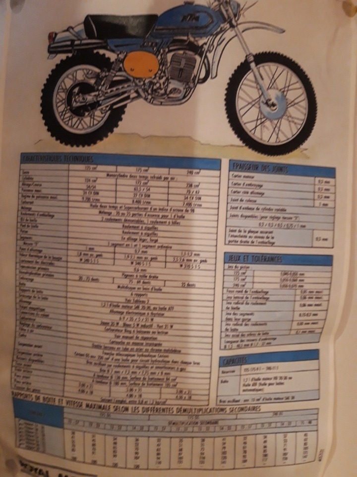

y a t'il un essaie dans un ancien magasine  soit moto verte  ou moto journal
sportivement
Posté le 13-04-2022, à 19:36
Voilà tu as tout
ktm gs 1977
