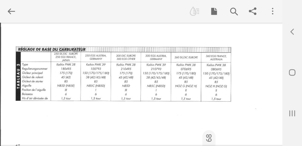

il faut te baser sur le tableau de réglage qui est en fin de manuel d'utilisation. il donne une bonne base de réglage.
consommation et réglages carbu 360 ktm
Les réglages de base sont la case "standard". Pour appauvrir, tu utilise les réglages dans les cases situées plus haut (élévation de l'altitude) et/ou plus à droite (élévation de la température).

J'ai un autre tableau moi dans la revue technique avec 2 réglages différents.
Europe et France. Comme j'ai acheté la moto sérée avec un gicleur principale de 178, je me suis dit que les réglages d'origine devaient être ceux de Europe. 150 étant vraiment bas par rapport à 178 mais finalement je vais peut-être redescendre encore et remettre l'aiguille d'origine du carbu de 360 dans celui du 250.

Les réglages du tableau "Europa" sont bons et se retrouvent dans les possibilités du réglage de ton post.
