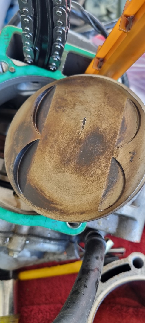

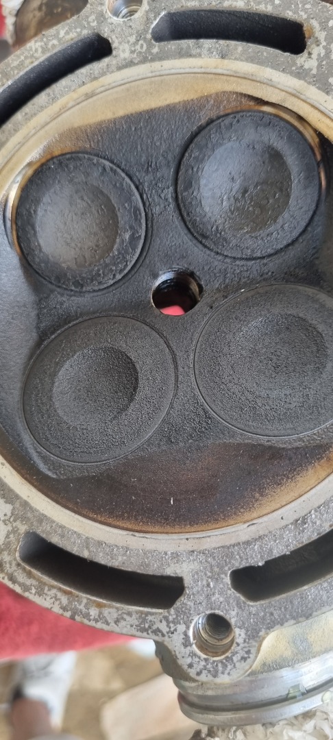

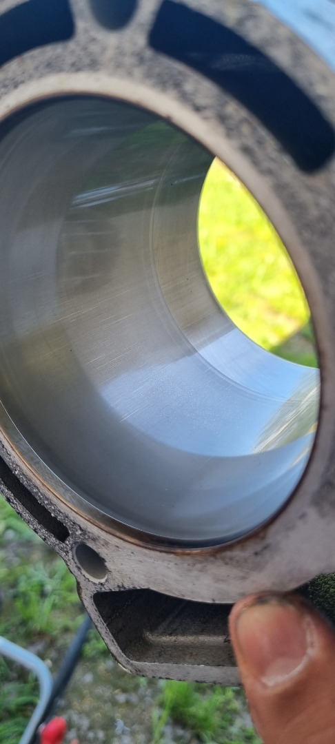

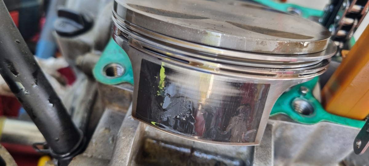

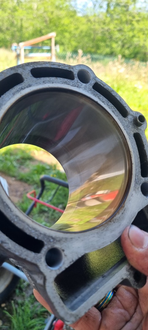

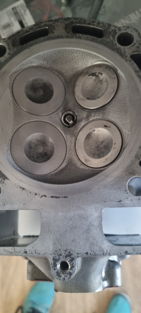

Voilà j'ai démonter le moteur (désolé du retard ) j'ai constaté ça le piston a pas l'air use je dirai qu'il est "neuf " par contre les soupapes sont très sale et le piston montre une trace comme un creux  (voir photo) je vous envoie des photos de l'ensemble.

Posté le 13-05-2023, à 15:45
À priori, cylindre très usé, il est complètement glacé.
Il ne faut pas juste se fier à l'aspect, il faut mesurer piston et cylindre pour connaitre l'état d'usure.
Le petit talon, en haut de cylindre est révélateur de l'usure.
Posté le 13-05-2023, à 16:19
Ton piston est loin d'être neuf. Revêtement anti friction en partie absent.
22 ans6060 messages 22 images
Posté le 13-05-2023, à 17:36
Le piston est quand même bien usé et le cylindre glacé… vérifie l’ovalité de ton cylindre mais en tout cas piston/cylindre à pris un coup

Posté le 14-05-2023, à 10:42

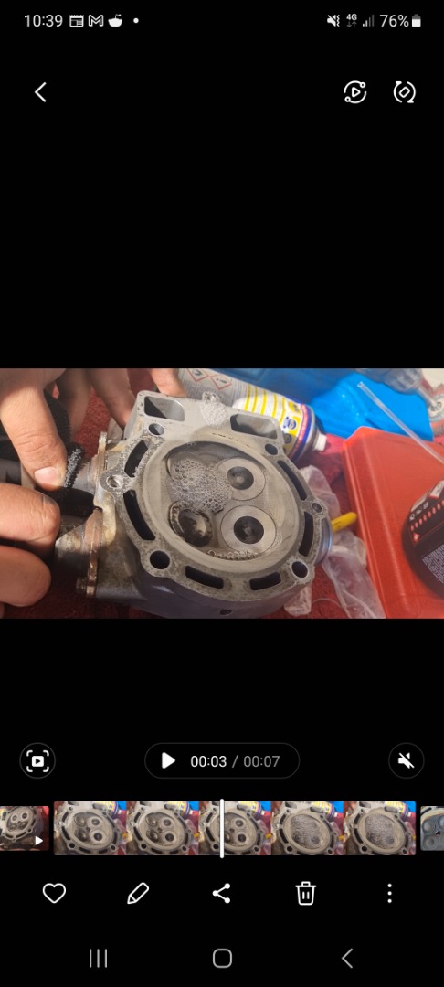

Update : après mesure les jeux sont correct et dans les côtes pour le cylindre et le piston , cependant j'ai fait un test d'étanchéité des soupapes (methode archaïque) et voilà les 4 sont plus ou moins étanches mais il y en a une qui par mon test me semble pas du tout étanche je vous mets une photo mais il ya énormément de bulle ,tandis que les autres sont OK pas trop de bulle je sais que c'est impossible d'avoir une soupape complètement étanche.  Je n'ai pas pu les démonter l'outil que j'ai commandé était trop fragile . J'ai pu constater que le piston n'avait pas été toucher par une d'elle. Aucune marque visible.
