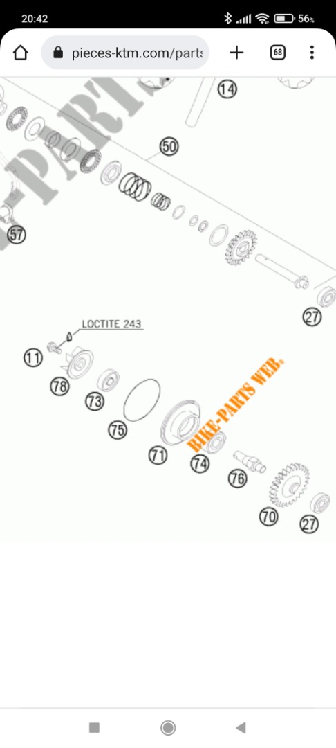

Bonjour à tous, récent propriétaire d'une 125 Exc de 2009, je me suis aperçu que de l'huile de boite fuit sur le côté de la pompe à eau (normal de l'huile de boite au niveau de la pompe à eau ?). Je suis quasi novice en mécanique et je voulais savoir si certain avaient eu le même problème et qu'elle était la probable cause (joint spi ?)

Ton joint 27 est cuit et laisse sortir l'huile de bv.

Il faut sortir le carter côté embrayage. Rien d'infaisable pour quelq'un d'attentionné et curieux. Pas besoin d'outils spécifiques, juste du matériel de qualité.
Précaution au remontage car ce carter supporte aussi la commande des valves qu'il faudra remettre en place précautionneusement sous peine de se retrouver avec un moteur anémique.

Afin d'éviter d'oublier des choses, quelqu'un peu me confirmer que je n'ai pas besoin d'un kit complet de réfection, simplement la pièce 27 du schéma et un joint de carter ?
