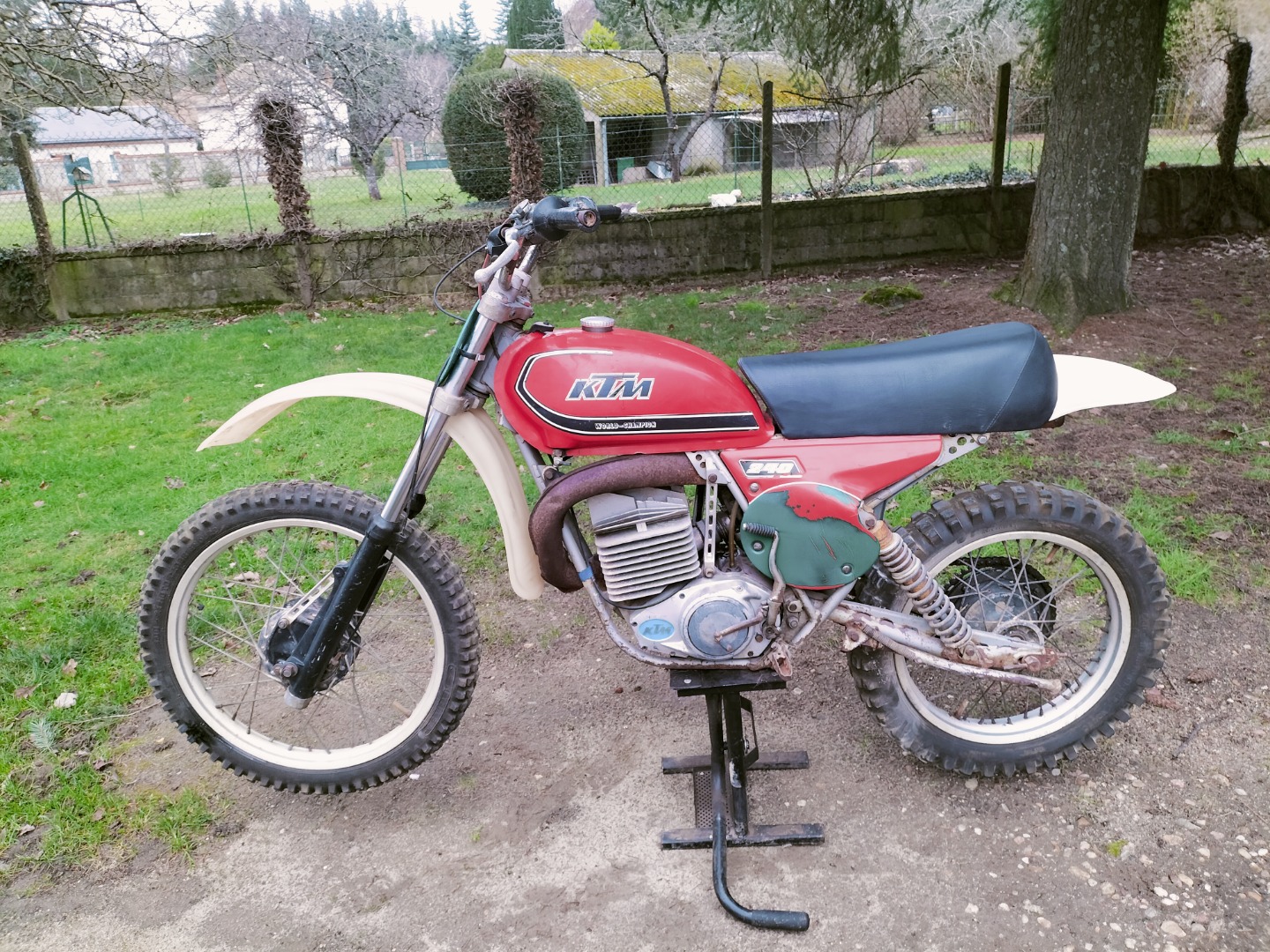

bonjour

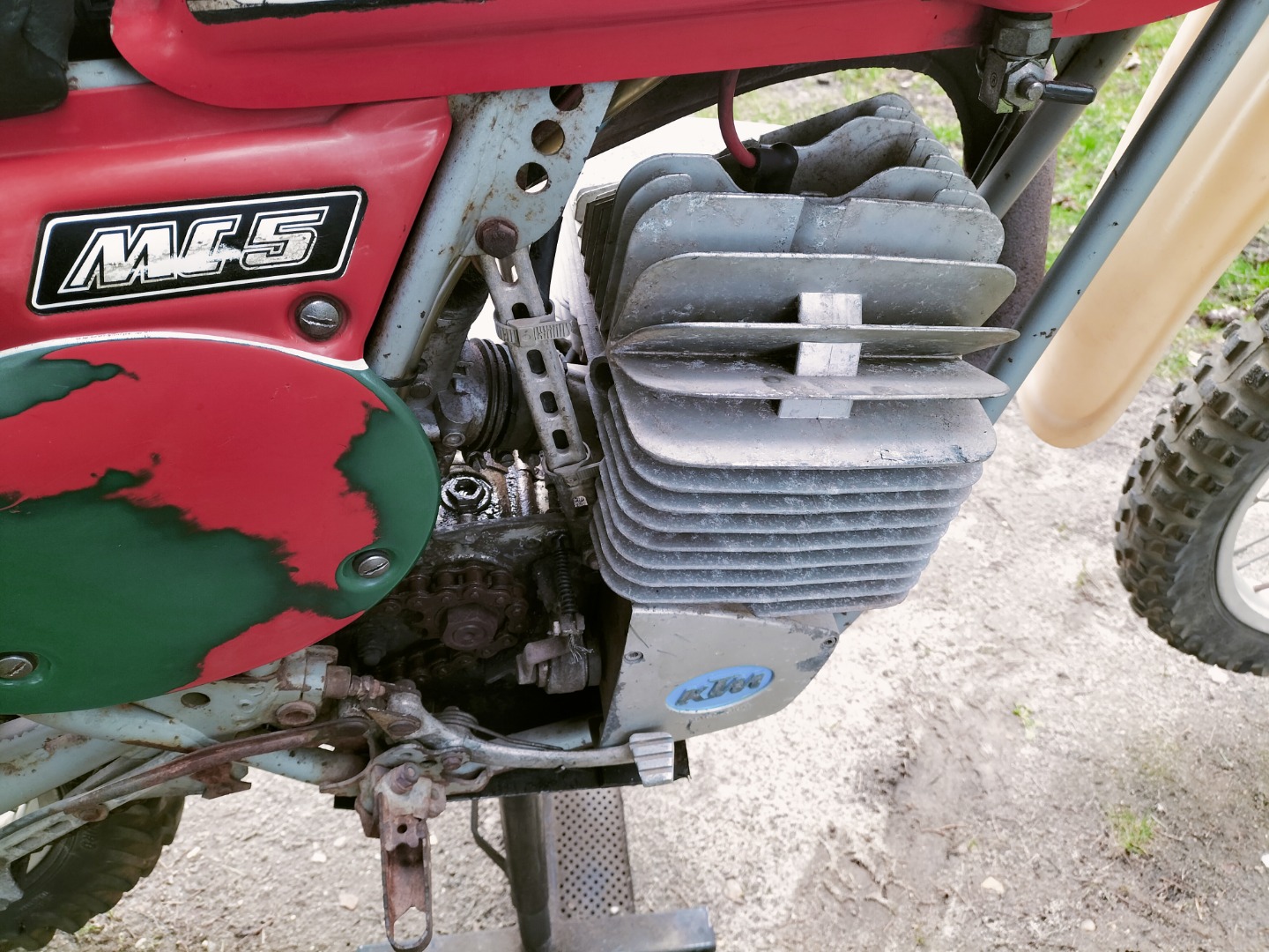

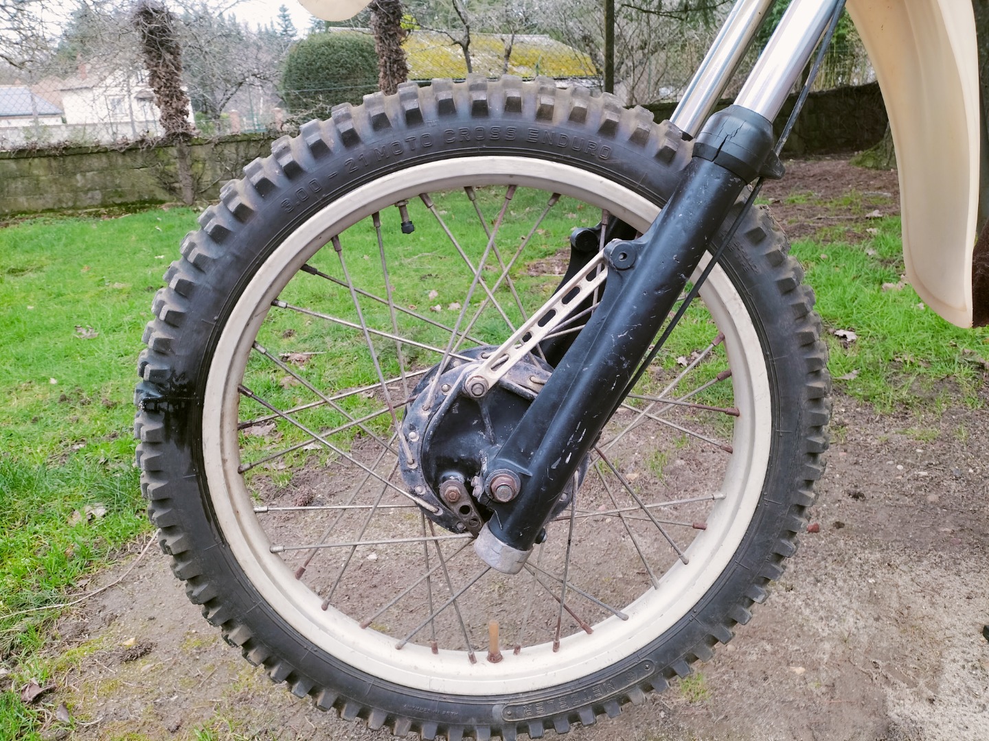

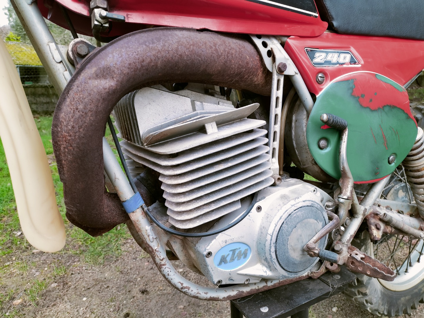

après plusieurs mois de rechercher, et 2 achats annulés, 1 par moi, i autre par le vendeur dont le fils voulait garder la moto (ça se comprends), j ai fini par trouver une 250 MC5 76 ou 77.
là en l'occurence il s'agit d'une 240 de 1976. Déjà elle est complète ce qui pour moi est très important et n'a pas l'air d'avoir trop souffert. Premier points coté moteur est très bonne compression, les vitesses passent, allumage ok, boisseau bloqué dans le carbu (a été arrêtée avec de l'essence dedans) donc pas mise en route. Le pot est rouillé mais sans gros pocs et le silencieux est démontable coté chicane. Coté partie cycle les amortisseurs sont encore opérationnels, ne fuient pas et tiges non piquées mais je vais les remplacer quand même par un modèle à bonbonnes intégrées. Ceux la je vais les renover et les garder en secours. Coté fourche quelques points de rouille sur les tubes dans la zone de travail, mais avec un peu d'huile de coude ça devrait aller (ceux de ma 125 étaient plus piqués et ça fonctionne sans fuite depuis 4 ans). Sur le cadre, de la rouille de surface, les roues ne sont pas voilées et l'accastillage est propre. Objectif être derrière la grille avec elle, le 7 Avril à Argenton/Creuse. Dans un premier temps, rende le carbu opérationnel, essaie de démarrage et démontage du moteur pour chgt spi et rlt de vilo, pour bielle et piston verdict après démontage.

Chouette trouvaille elle semble très propre !
Pour la rouille superficielle il y'a un produit magique chez restom qui galvanise la rouille plutôt que de la ronger.
Si le temps le permet un aérogommage et traitement époxy du cadre et c'est reparti pour 20 ans 😉

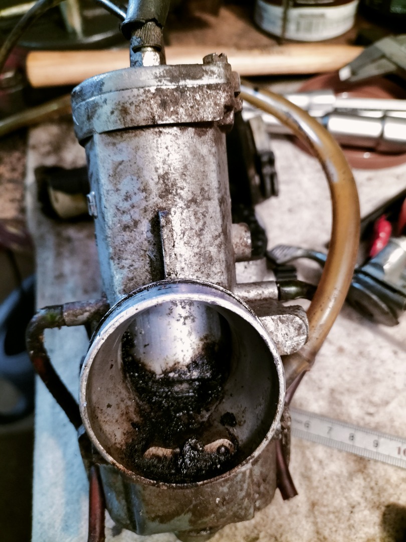

Pour le carbu chacun sa solution perso si pas de bain a disposition je laisse trempé dans le diesel puis rinçage et j'ai eu de résultats très concluant dans du coca (oui oui ça ronge tout !).
Pour la fourche un lien vers une technique simple à mettre en place donnant de bon résultats mais j'ai pas de recul sur une utilisation intensive type enduro...
Bonne resto !!!!
www.hondacx.com/viewtopic.php?t=12638

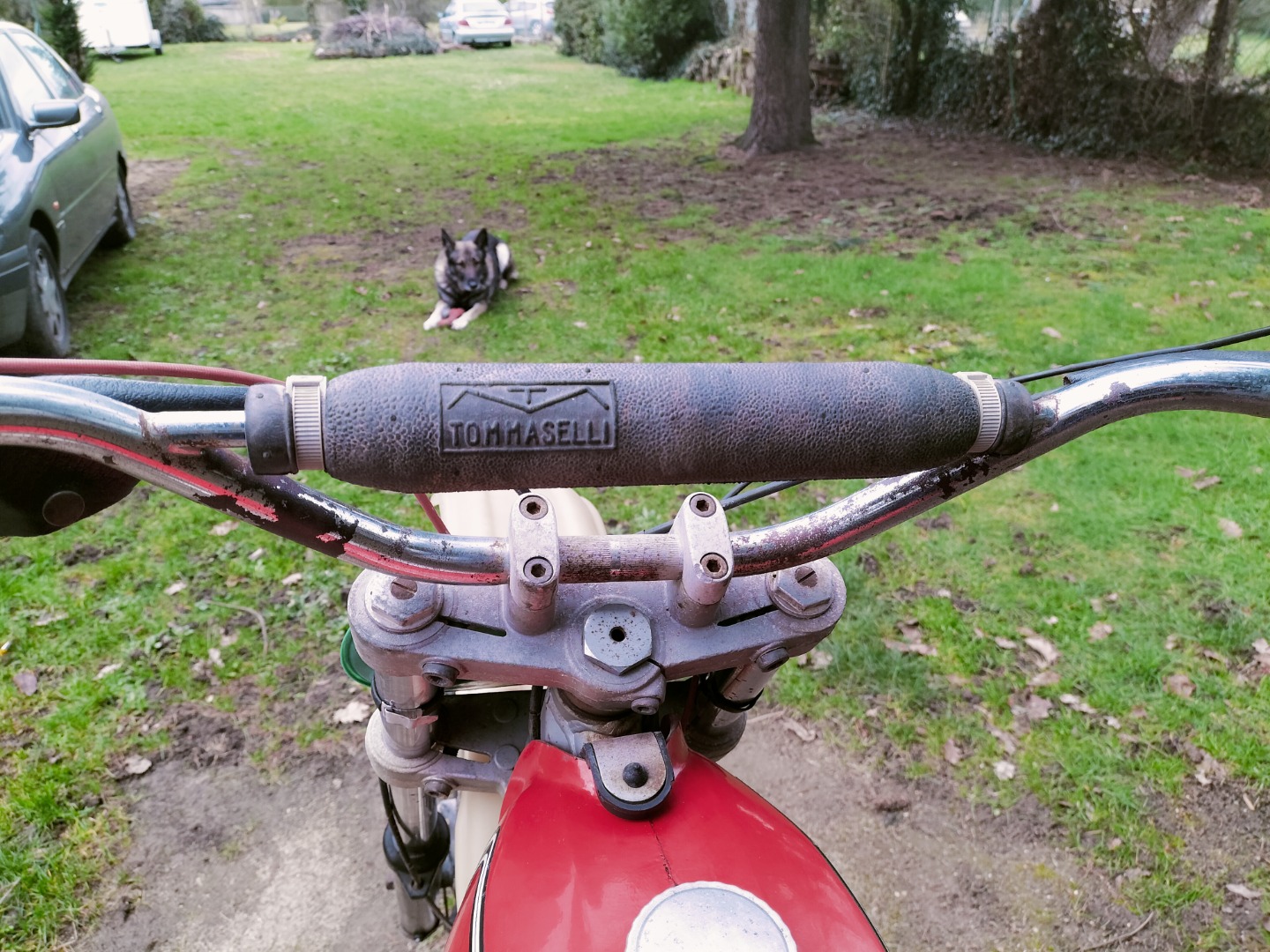

Posté le 21-01-2024, à 16:57

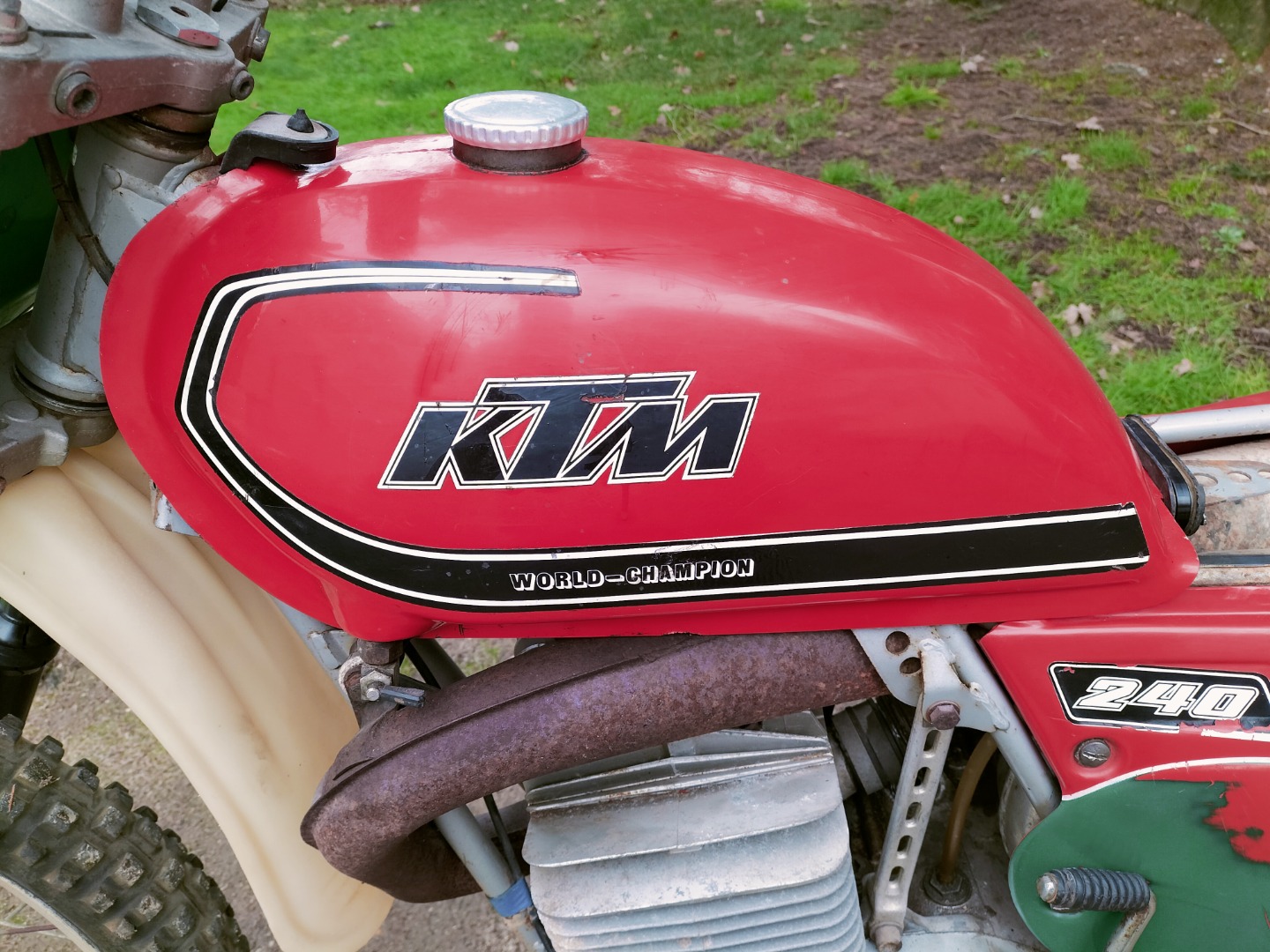

voici d'autres photos de la bestiole
enfin trouvé
enfin trouvé
enfin trouvé
enfin trouvé
enfin trouvé
enfin trouvé
Dès demain, j'attaques le chantier par le carbu, grosse commande chez DD à prévoir (GB, cables, filtres à air, joints moteur, guidon, ....)

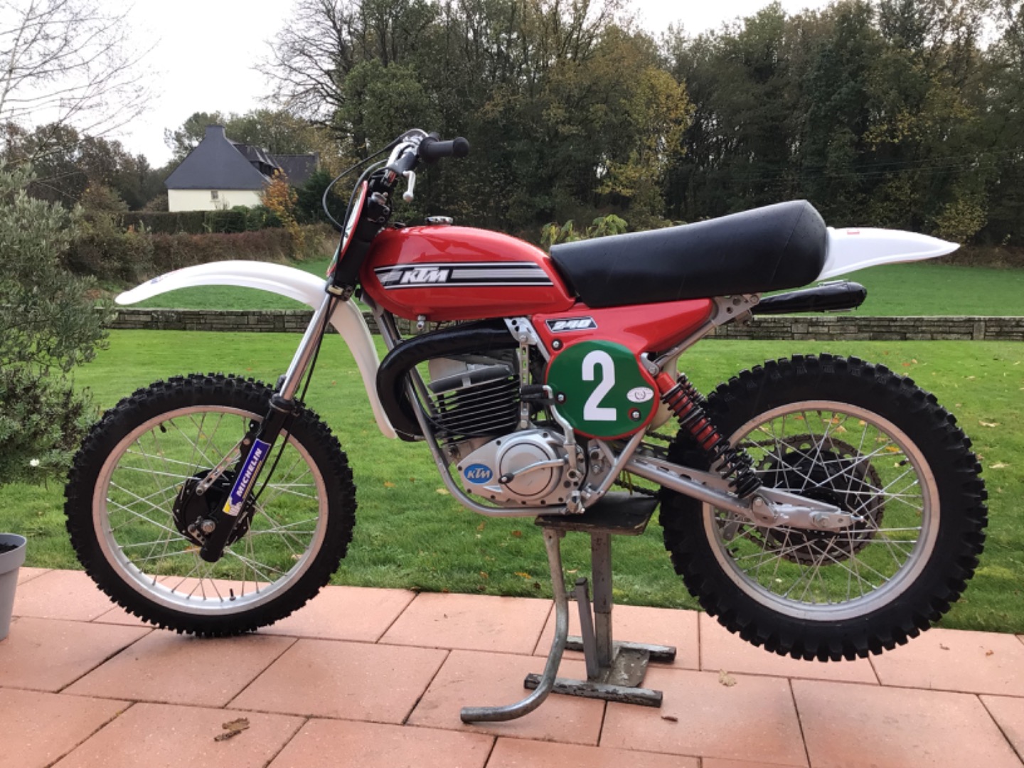

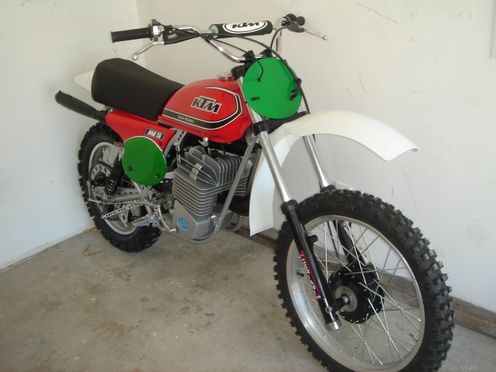

685685 messages 497497 images
Posté le 21-01-2024, à 22:40

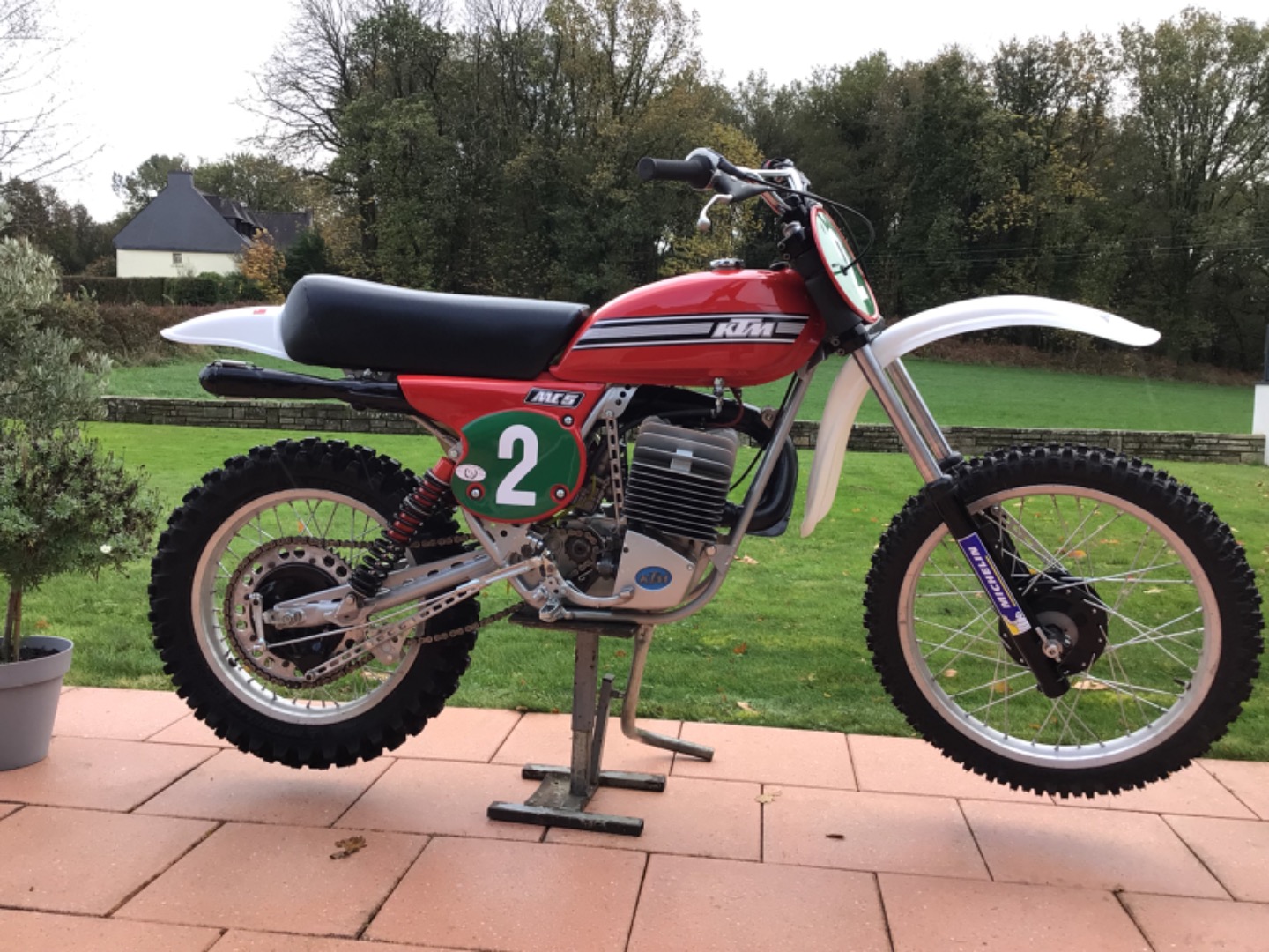

Bonjour guyrou
J’ai remonté ça il y a quelques temps  😉

66 ans271271 messages 170170 images
Posté le 21-01-2024, à 23:32
vous avez l'oeil, c'est bien une 77
Ben56, tu me mets la pression, la tienne est magnifique.
Posté le 22-01-2024, à 09:16
Guy, tu peux regarder le post suivant, il manque malheureusement les plus belles photos de la belle.  🙂
Une remarque, Ben a opté pour une déco 76. 😉
www.ktmaddict.fr/viewtopic.php?pid=40148#p...

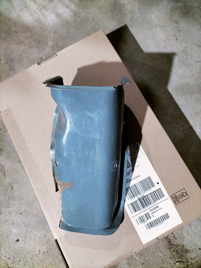

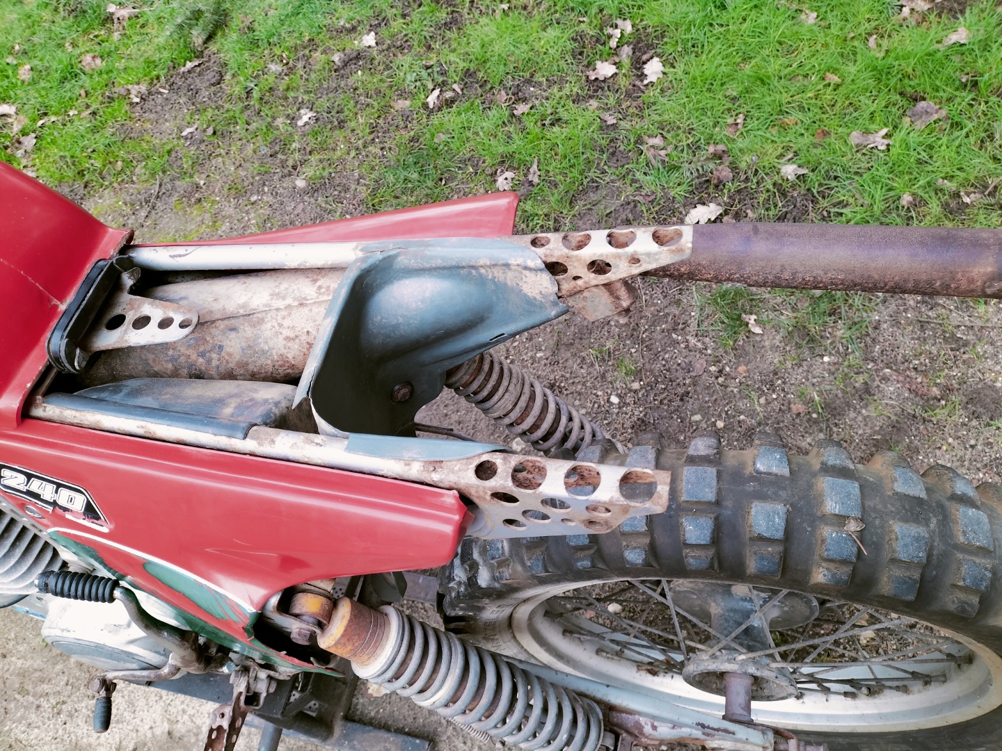

Bonjour

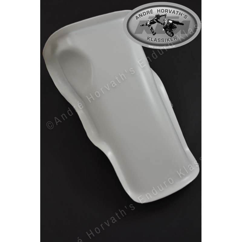

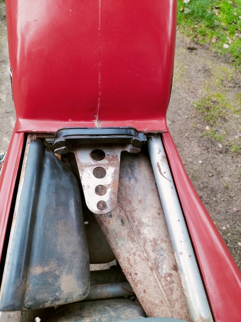

La bavette arrière se trouve elle encore ?
enfin trouvé
enfin trouvé
Ou faut il soit en refaire une en fibre ou renforcer celle-ci ?

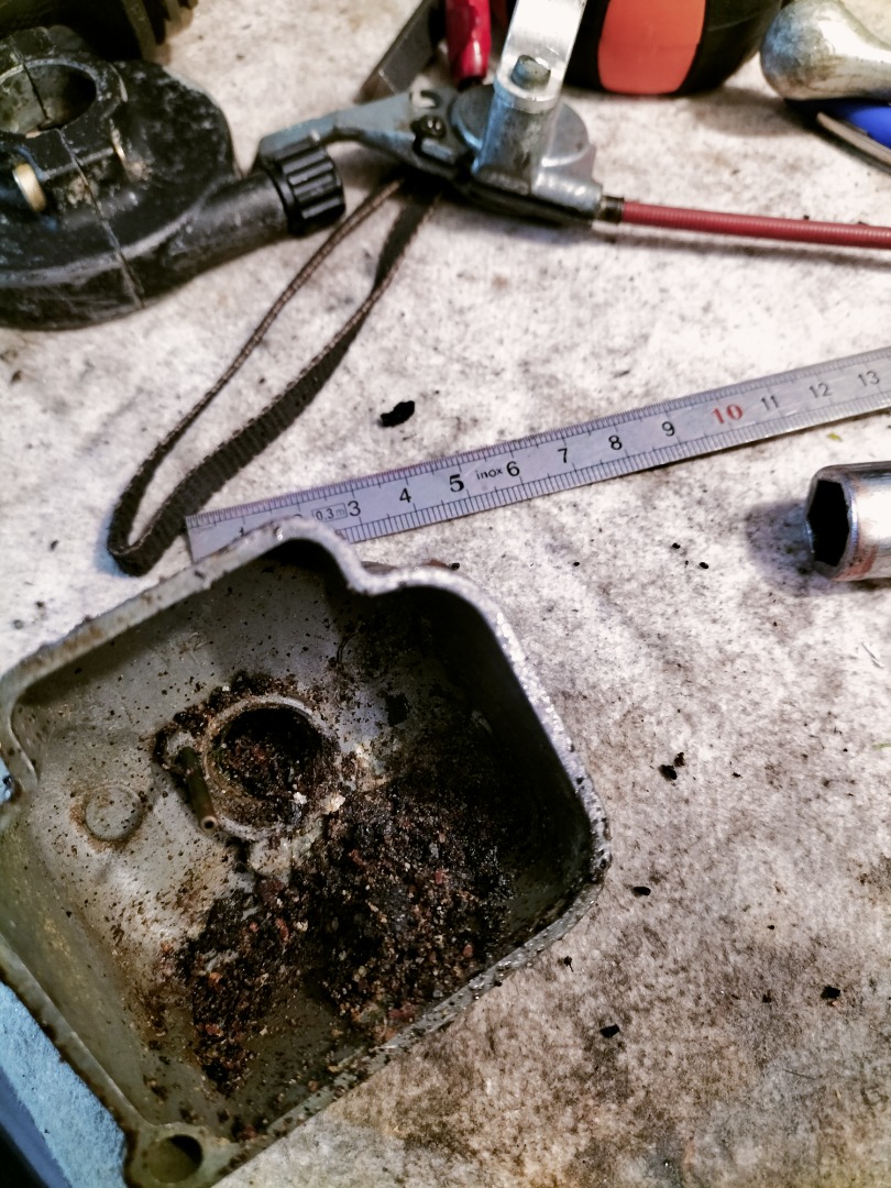

Je cherche un bing 54/36/102 le mien est HS
Puit gicleur ralenti éclaté et boisseau collé dans le corps

Posté le 23-01-2024, à 21:47
C'était dispo chez DD et chez Thermoforma (Vintage art plastic) mais je ne le trouve plus.
Toujours présent chez DCplastics.
www.dcvmx.com/1976-1978-KTM-MC5-Rear-Fende...
enfin trouvé
Ah si, trouvé via gogole mais pas en direct sur le site!  🙂  mais pas en stock.
www.enduroklassiker.at/en/plastics-and-bod...
enfin trouvé
Posté le 23-01-2024, à 23:43
merci
je viens de faire une bonne cde chez DD, effectivement pas  vu d'ou ma demande ici.
je vais lui envoyer un mail pour en cder un ou deux sur sa prochaine cde chez DC Plastic, on avait proceder comme ça pour les ouies de la 125.

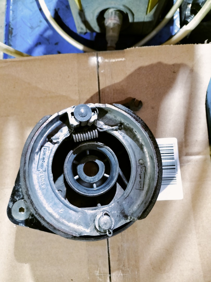

Aujourd'hui démontage roue avant
C est propre côté frein

Guy, vérifie que la garniture des mâchoires est encore bien collée, ça serait dommage que sur un freinage, la garniture se barre!  :(

pour le carbu, c'est un 36  (je suppose que ton "43" c'est un "34" en verlan  :D
j 'ai 34/38/40 en stock sauf le 36, je vais essayer démarrage avec un 38, c'est la monte d'origine à partir de 79.

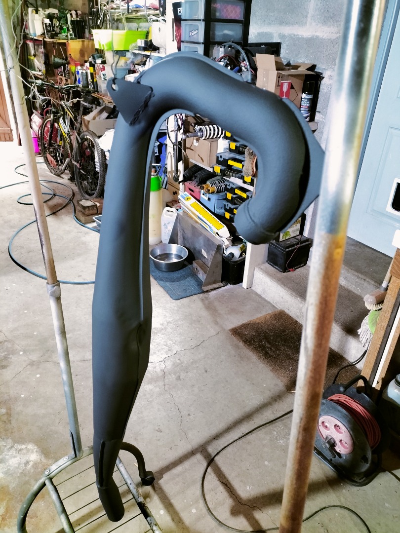

des news sur l'avancé du chantier, la bête est entierement démontée.
vant ça, avec un carbiu de 38 "propre", elle a craqué au deuxième coups de kick, j'ai mis en réglage de base le std du modèle 79, juste le ralenti à paufiner sinon marche très très bien.
et encore là elle a tourné avec le silencieux vide. finalement les pneus étaient tellement secs qu'ils se sont démonter sans pb.
enfin trouvé

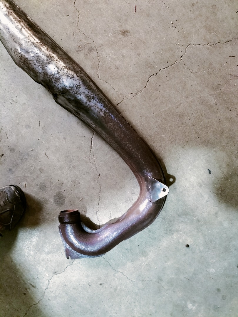

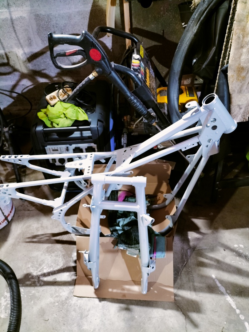

le cadre et le B-O sont revenus de peinture
enfin trouvé

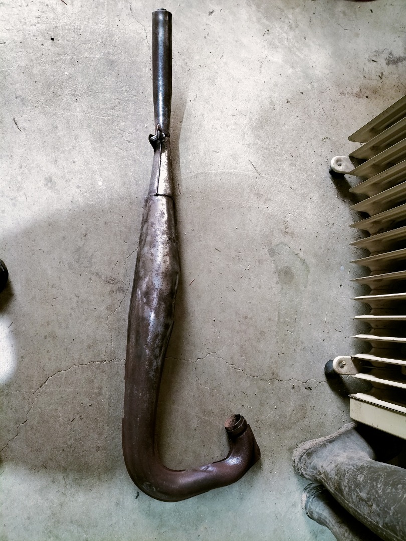

le pot a retrouvé un bel aspect, c'etait juste de la rouille de surface, et la tole est nickel dessous

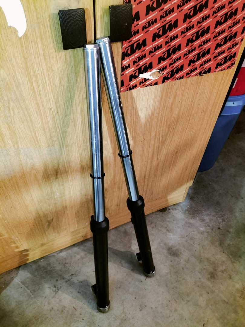

la fourche est remontée avec des beaux tubes (grand merci à Paolo)

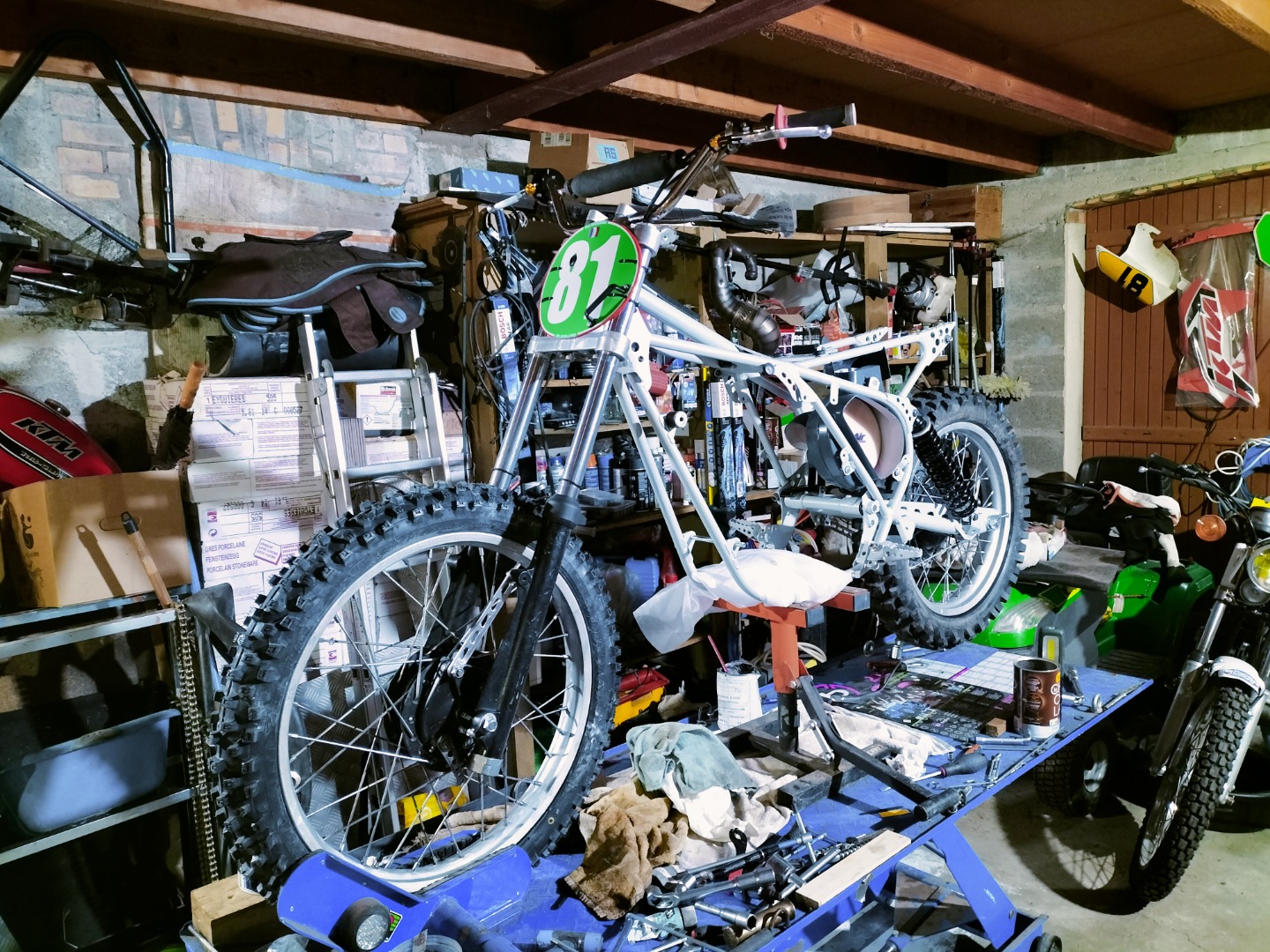

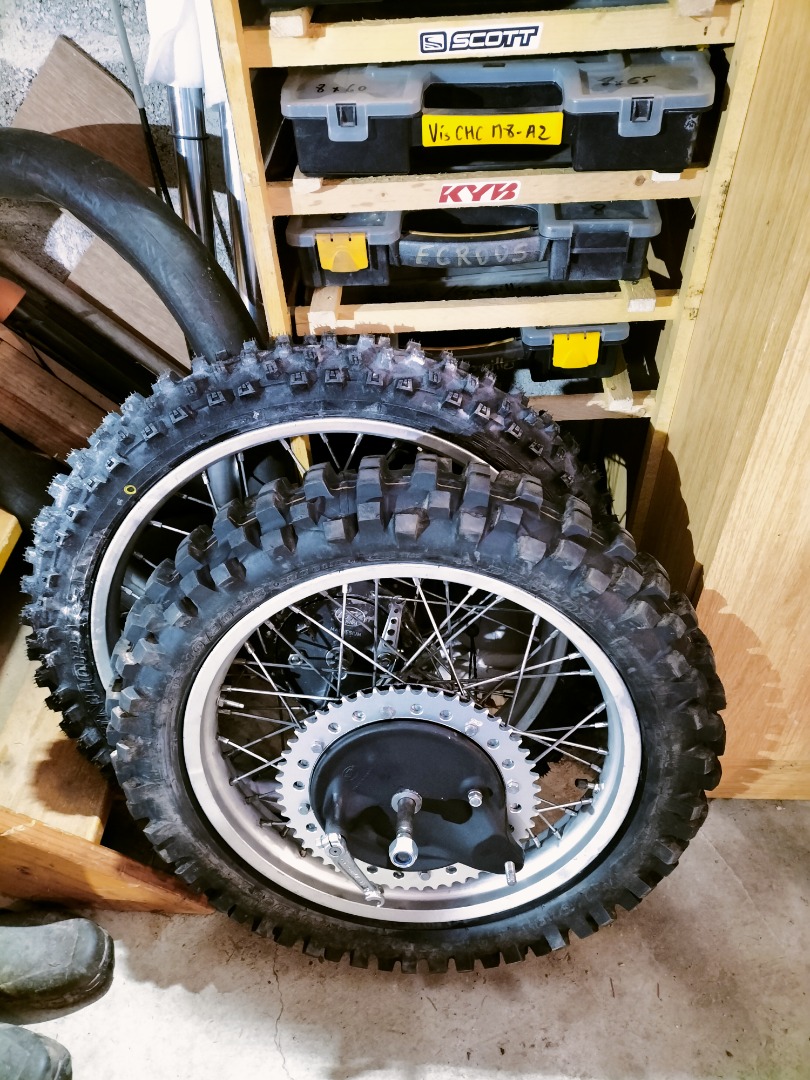

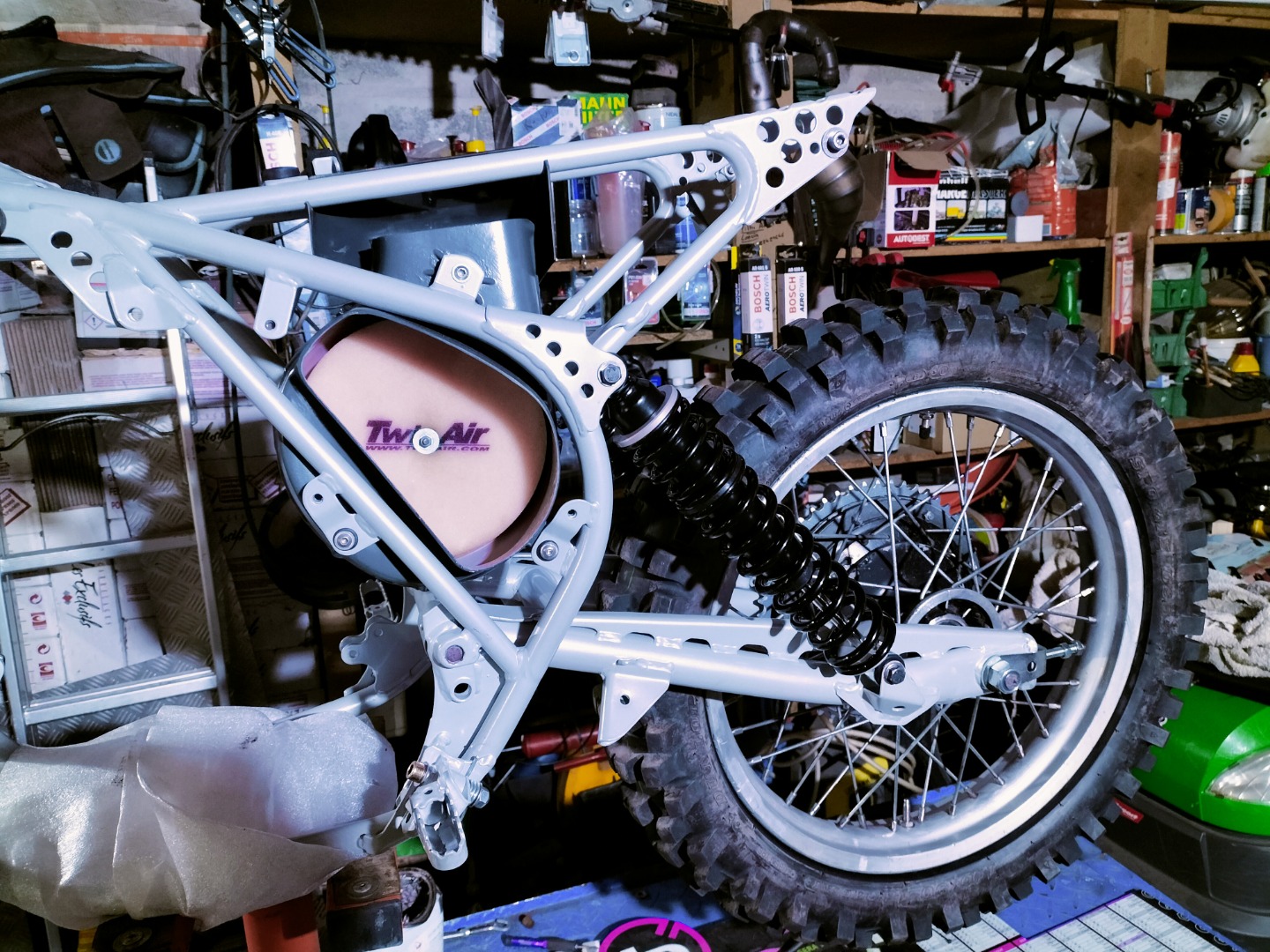

Bonjour

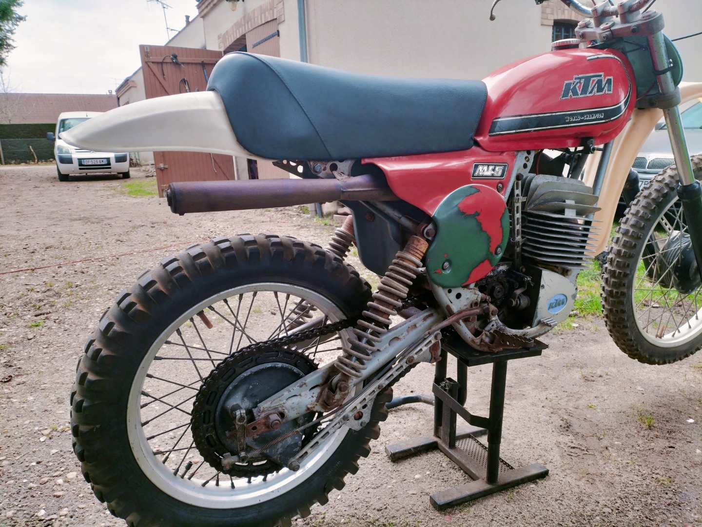

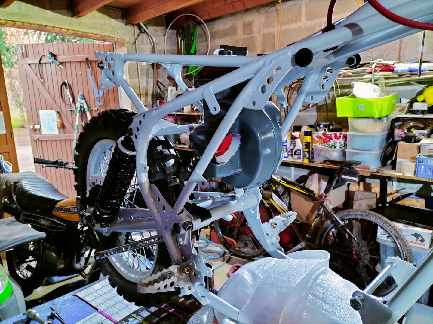

Remontage commencé elle a retrouvé ses roues
enfin trouvé
enfin trouvé
enfin trouvé
Il y a encore un peu de boulot dont extraction  des vis cassées dans la selle c est celles qui fixent le GB arriere
Et pour finir la motorisation

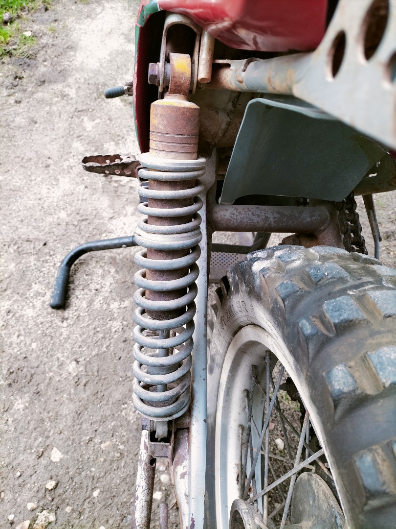

De quelle marque sont les amortisseurs?
Posté le 08-03-2024, à 12:05
bonjour
c'est des Bilstein, les même que ceux qui étaient dessus.
ceux qui étaient montaient fonctionnaient, pas fuite, tiges non piquées, mais des rotules ou silent-blocs à changer, je vais leurs faire une beauté et les garder en secours.

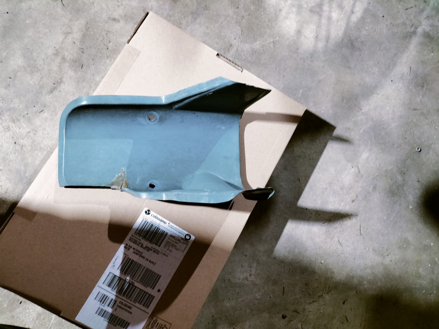

il me manque juste la bavette arrière, pas dispo chez DD, et la mienne est bien, bien fendue à 2/3 endroits. j'ai peur qu'elle se casse au premier cailloux.
donc pour ne pas en arriver la, je vais en faire une en fibre de verre en attendant la dispo.
Posté le 08-03-2024, à 13:53
La moto n'a pas dû faire beaucoup de terrain, les Bilstein en bon état sont rares, voir très rares. Tellement rare qu'on n'en voit jamais à la vente, ils ont pratiquement tous finis à la benne.
