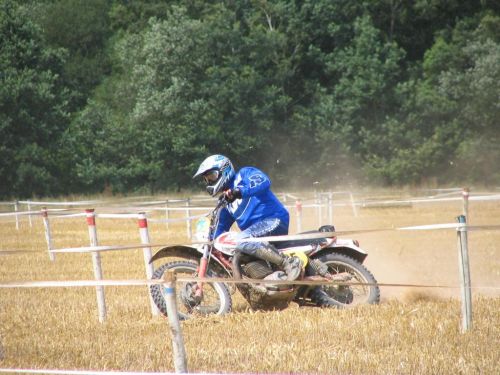

c'est vrai que le scorpion s'use assez vite, mais j'aime bien...pour l'avant, gonflé à 900 grammes avec une chambre en 4mm, ça me va pas mal...mais bon, chuis pas un cador non plus hein....
là par exemple, j'étais en scorpion avant arrière et on dirait que ça grip pas mal....

effectivement la on vois du grip !!!
mais je voulais dire plus sur les terrain de cross, ou a la terre est bien dammée , et aussi  dans la boue ou la j'etais pas a l'aise , alors que la avec le michelin je suis plus en confiance !!!????
cela vient peut-etre  de moi , d'une impression , ou d'un mauvais reglage de fourche  !!!!!!la je roule avec le michelin

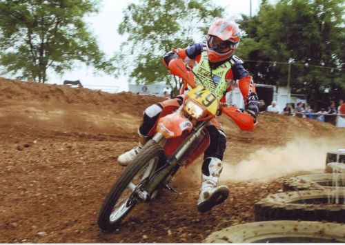

magnifique photo!!!! vraiment!!!

Posté le 11-10-2008, à 12:17
tu la trouve vraiment jolie  ???
Posté le 11-10-2008, à 12:36
oui, l'effet de glisse avec la poussière derrière, c'est sympa

ta photo est pas mal du tout aussi , on vois que tu est a l'attaque , que tu as de l'angle , sur de la poussiere qui doit glisser  c'est bien

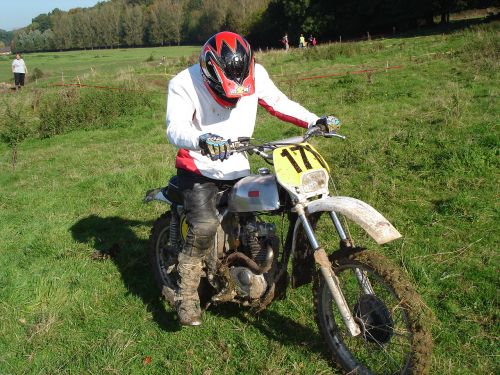

alors a Beauval j'ai vu pas mal de pneus différents sur des machines différentes
la spécial c'était une prairie, donc de l'herbe (et ohhh la vache, quelques bouses de vaches), bien mouillé mais mouillé par la rosé et en dessous y avait bien 5cm de terre bien imbibé, pas de gadoue mais du bien gras !
Pas mal de Pirelli Scorpion, dont mister vintage, qu'avait une bonne adhérence, moi je dis ça en tant que spectateur, sur la moto j'aurai ptète vu ça autrement, mais par rapport aux autres pas de souci ! y en a qui glissaient beaucoup plus
mais ya un pneu qui m'a tapper a l'oeil,
c'est le Pirelli Garacross, équipé de grosses tétines !!!
j'essayerai bien ça

je me disait aussi que tes crampons étaient petios a l'arriere de ta 125
et sur ta 240 ?
mais pourtant ya des mecs qui roulaient en garacross a Beauval ???
