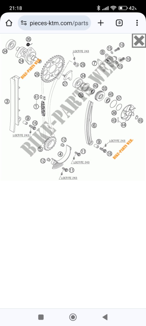

Posté le 18-02-2024, à 21:22
Fuite d'eau 450 exc 2006
Une image vaut mieux qu'un long discours.
Le joint incriminé est repéré 40. Tu peux effectivement le remplacer seul en l'atteignant derrière la turbine de la pompe à eau. Attention au petit axe qui permet son entraînement.
Si tu arrives à voir l'état de la portée du spi sur l'arbre à cames, ça peut influer sur la suite.
8383 messages 6060 images
Posté le 20-02-2024, à 17:22
Salut, au prix que ça coûte je changerai aussi les joints toriques 37 et 38  ;)
Posté le 20-02-2024, à 17:27
pour changer 37 et 38, il faut déposer le couvre culasse ;)
