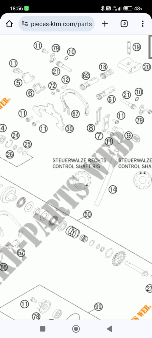

125sx 2015 qui broute a chaud
Je ne vois pas d'évent côté droit
Posté le 26-06-2024, à 11:19
effectivement, il n'y en a pas sur celle-là, vue que les gaz peuvent passer de l'autre côté...
