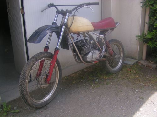

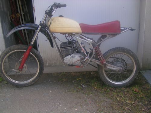

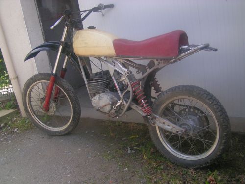

Posté le 18-10-2008, à 11:42
merci et les photos :
question a propos d'une ktm 125 gs de 1979
voila je comence tout juste la resto donc bon il manque des pieces comme vous pouvez le voir.

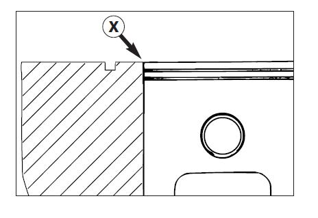

bonjour a tous alors j'ai de nouveaux des question a vous poser donc il faut que je remplace ma bougie et quand j'avais acheter la moto il n'y en avait pas donc je voudrais savoir quel type de bougies il faut que je prenne.Et sur enduroklassiker j'aimerais acheter un joint d'embase mais je ne sais pas quoi prendre entre 0.3 et 0.5mm dépaiseur, il fait que je calcule quelque chose mais je ne sai pas quoi donc si vous pouvez repondre a mes question n'ésitez pas.merci.
Posté le 25-10-2008, à 11:00
Salut.
Pour la bougie, il me semble que la B9 ou B10 devrait convenir, à confirmer.
L'épaisseur du joint d'embase dépend de la cote du dépassement de piston, c'est à dire la cote entre le bord du piston au PMH et le haut de la chemise. Je ne peux pas t'en dire plus, je n'ai pas la cote pour ce moteur.
Les réponses suivantes seront plus précises, les connaisseurs t'aiguilleront de manière plus efficace.
impecc, ce que t'a répondu Patatwin, la cote X pour ton moteur est de 0.6 à 0.7mm, à toi de calculer l'épaisseur de ton joint d'embase en fonction de la méthodologie du manuel.

ouais et pour revenir au calcul de l'epaisseur du joint d'embase euh c'est quoi la méthodologie du manuel ??? parce que j'ai rien trouver sur internet et celui qui ma vendu la moto ne ma rien donné.🙄
Posté le 26-10-2008, à 19:58
Essayes de trouver la RT N°48, la méthode y est décrite
envoie moi ton adresse postale en mail perso, je te fais les photocopies des pages qui vont bien et je te colle ça à la poste....
a+

Posté le 26-10-2008, à 20:05
tu dois régler la hauteur du cylindre avec les épaisseurs des joints d'embase pour que ta x soit respectée, soit la cote entre le haut de ton piston prés de la chemise et le plan de joint du cylindre...
tu montes le standard, tu regardes le resultat, et tu rajoutes pour arriver a la cote
chuis clair la ?:):P

Posté le 26-10-2008, à 21:59
bien vu Doudou!
mais moi, j'aurai dessiné ça comme ça....en descendant un peu le piston de façon à mettre la cote X en évidence...
en rouge, la fameuse cote X

Posté le 26-10-2008, à 22:11
daccord et je prend cette mesure quand le joint d'embase est enlevé? (je sais je pose des question bete parfois mais la je veux etre sur de mon coup)
Posté le 26-10-2008, à 22:23
Alors là c'est comme tu préfères : soit tu mets un joint et tu mesures, soit tu n'en mets pas, ça revient au même : faudra que tu détermines l'épaisseur à mettre.
Par contre, assure-toi que ta culasse n'a jamais été rabotée : malgré une cote X au poil, je cramais un joint de culasse en 5 km, la compression était trop élevée.
Il a fallu que je monte à 1,6mm de joint d'embase pour que ça tienne !
