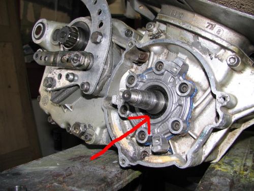

Autre question: Les joints de vilebrequin dont tu me parles sont bien ceux pour l'étanchéité du carter principal?
Posté le 21-10-2008, à 21:28
Oui, un de chaque coté du vilo.
Posté le 21-10-2008, à 23:19
non, c'est ça (flèche rouge)....un de chaque coté...grooooos bordel à changer quand on n'a jamais fait.....courage!!!!
là tu vois le coté droit, très simple à changer, en revanche coté gauche, il faut ouvrir les caters, sortir le chemin de roulement externe du vilo, extraire le diabolo porte joint, changer le spi et le torique et remonter tout ça en chauffant le carter à 100/120° et en refroidissant le chemin de roulement au congélo....
