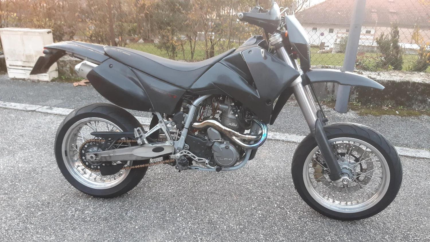

Bon, ça y est c est révisé, et remis en config normale...
625 SMC 2004
Je mets une annonce dans la bonne rubrique....
Moto(s) : 990 adventure 2009
Posté le 27-12-2025, à 20:27
ça fait une jolie machine! 👍
Pas de sticker? 🤔
12031203 messages 465465 images
Posté le 27-12-2025, à 20:46
Non... C'est tellement une affaire de goût...
J ai pas envie de mettre des logo monster verts 🤭
Posté le 27-12-2025, à 20:55
C'est vrai 🙂
Je pensai juste un petit KTM et la cylindrée. 😉
