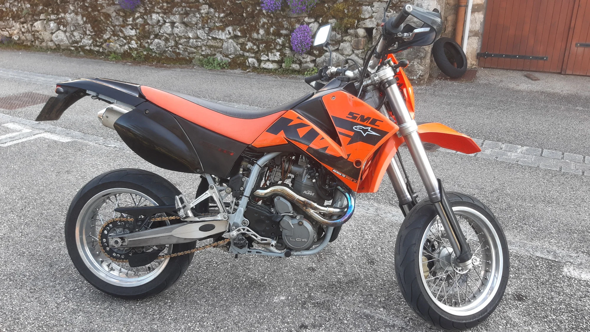

Bon, ça y est c est révisé, et remis en config normale...
Je mets une annonce dans la bonne rubrique....

ça fait une jolie machine! 👍
Pas de sticker? 🤔
Pas de sticker? 🤔
(Maximes Shadoks) 😉
Non... C'est tellement une affaire de goût...
J ai pas envie de mettre des logo monster verts 🤭
Moto(s) : 990 adventure 2009
C'est vrai 🙂
Je pensai juste un petit KTM et la cylindrée. 😉
