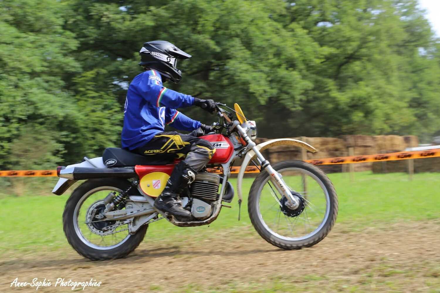

Il y a 3 semaines , j'ai accompagné mes djeuns à l'endurance TT anciennes de La Chinelle pour leur faire la mécanique .
Ils roulaient bien et étaient très réguliers , mais dans le dernier relai , la 75 a laché .
Plus trop de compression , ça sent pas bon . C'est con , je viens de lui faire un réalésage / piston ...
Pas grave dans le sens ou ils ont pris du plaisir : le circuit est toujours aussi génial .

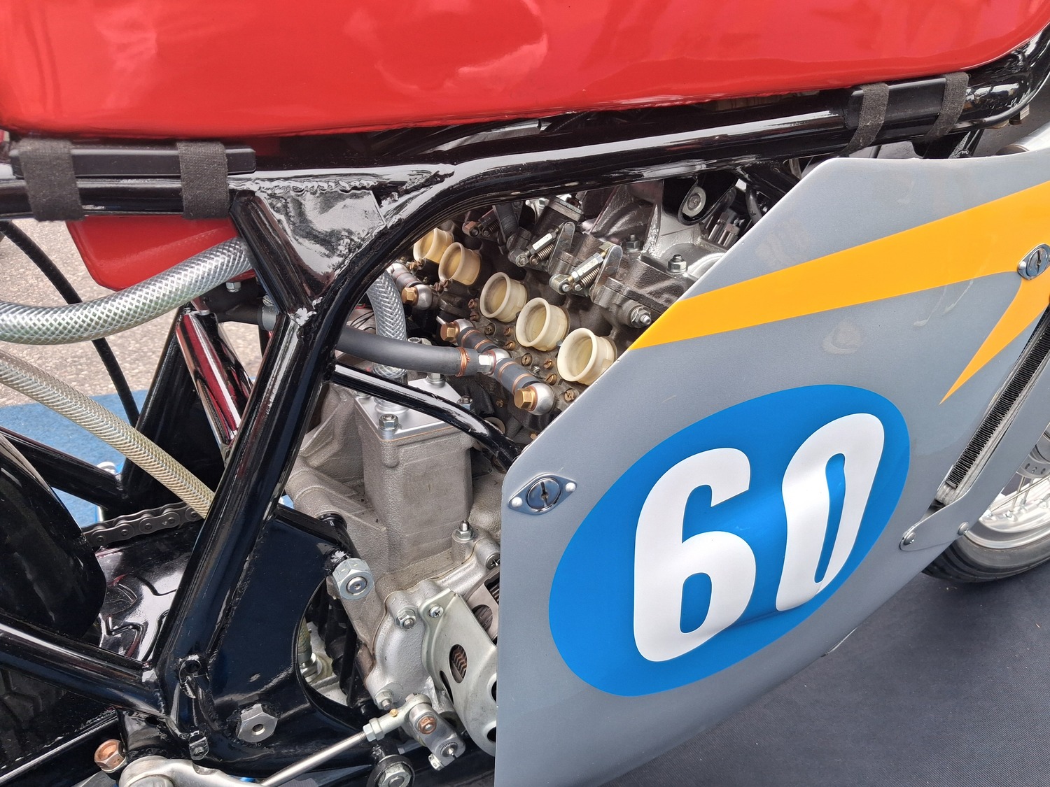

Etait aussi présente la réplique de la Honda 250 6 cylindres réalisée par Guy Coulon si je ne dit pas de bêtise .
One more time ...
One more time ...
One more time ...
Elle n'a pas tourné sur la piste , mais ils l'ont mise en route avec qques bon coups de gaz .
Mamma mia !!!! Quelle musique  👍  👍  👍

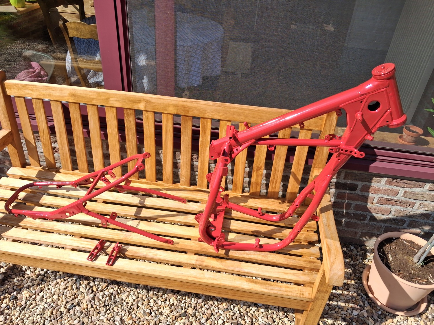

Maintenant , je dis que la 86 n'a pas avancé beaucoup , mais j'ai quand même reçu le cadre de retour de la peinture , et ça , c'est une très bonne nouvelle .
One more time ...
C'est toujours une étape importante de la restauration quand le cadre est là . Je trouve que c'est le vrai départ . On va pouvoir commencer à lui greffer les belles pièces neuves ou remises à neuf ...

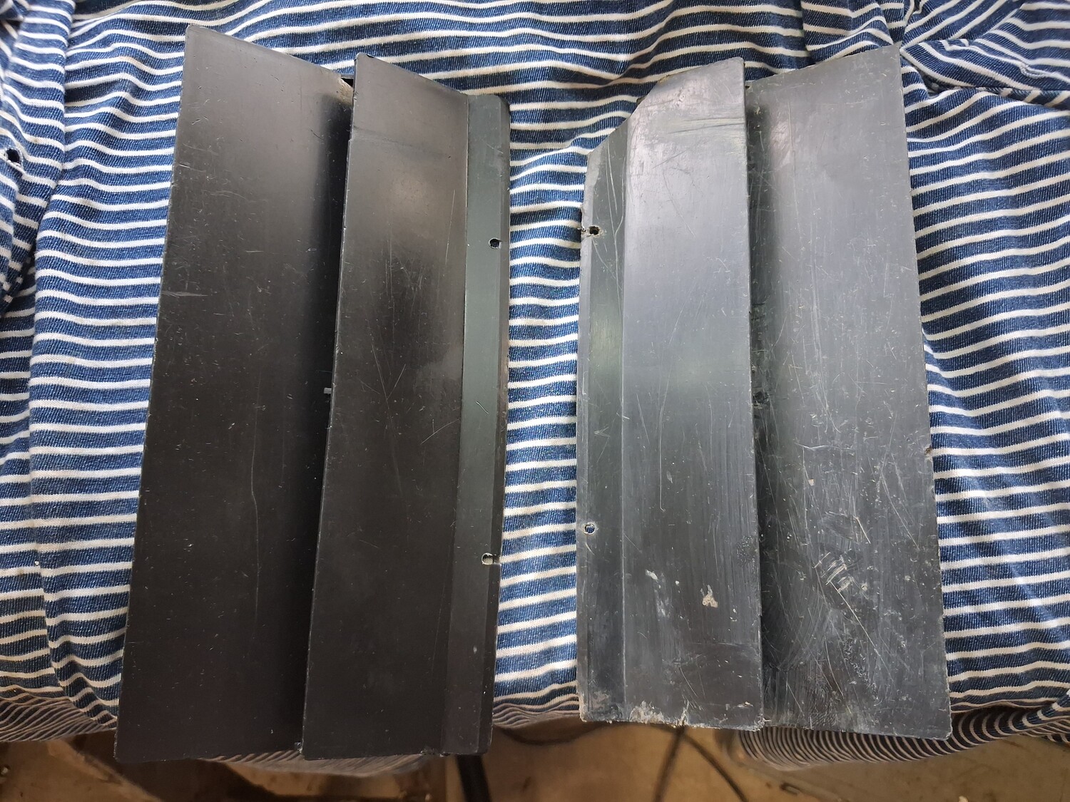

Vu que le cadre est de retour , j'ai direct essayé de lui greffer une pièce ou l'autre .
Je ne sais pas pourquoi , j'ai extrait de l'armoire ou je stocke les pièces  les 2 radiateurs neufs .
En réfléchissant , c'est peut-être pas les pièces à mettre en premier . Je risque de leur mettre des coups en travaillant sur la bécane .
J'ai quand même fait un montage à blanc pour voir ce que ça donnait , et là , caramba ... Le radiateur dt. , c'est pas le bon ...  😕  😕  😕

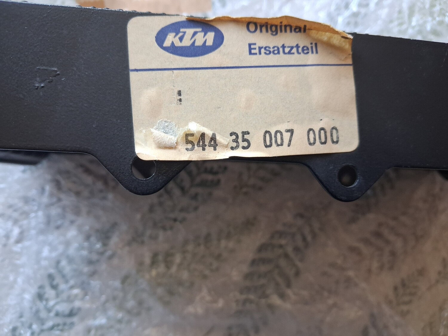

La sortie basse n'est pas à la bonne place .
Le G. , c'est le bon , il vient de chez DD , il a encore son étiquette .
One more time ...
Le Dt. , je l'avais acheté chez mon fournisseur hollandais , qui a depuis fermé boutique ...
Va falloir déterminer de quelle moto il vient et le mettre en vente .

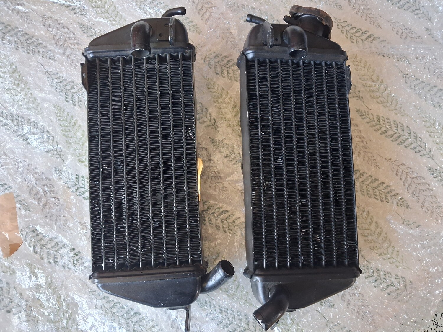

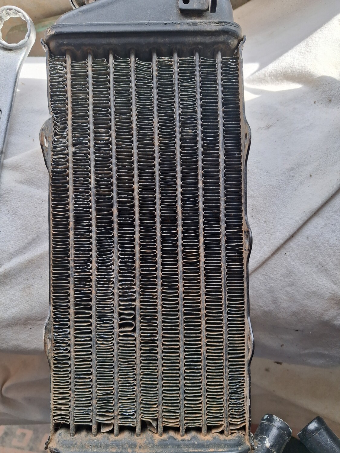

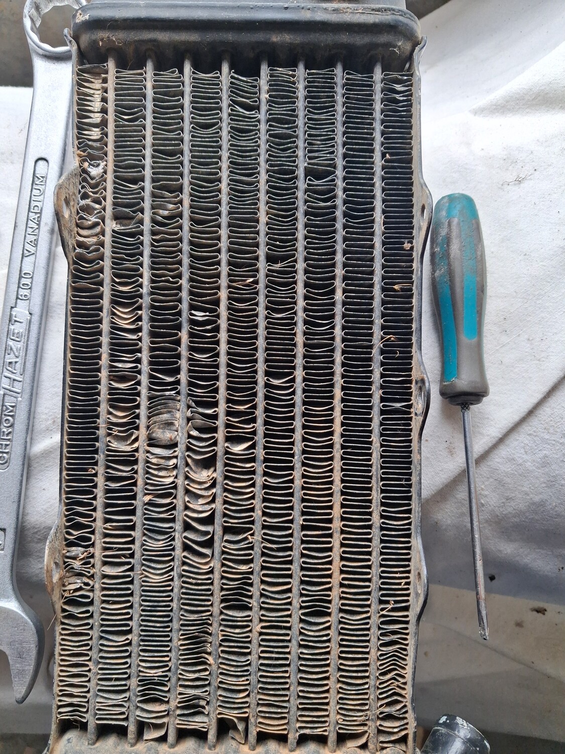

En fouillant dans mon stock , j'en ai déniché un autre , pas trop moche qui pourra convenir .
One more time ...
Les ailettes sont bien écrasées à certains endroits , mais il ne fuit pas et n'est pas tordu .
Après une grosse heure de boulot avec 2 tournevis fins , je suis arrivé à un résultat pas trop moche .
One more time ...
Demain , passage au karcher , puis à la soufflette et un bon coup de barbouille haute température .

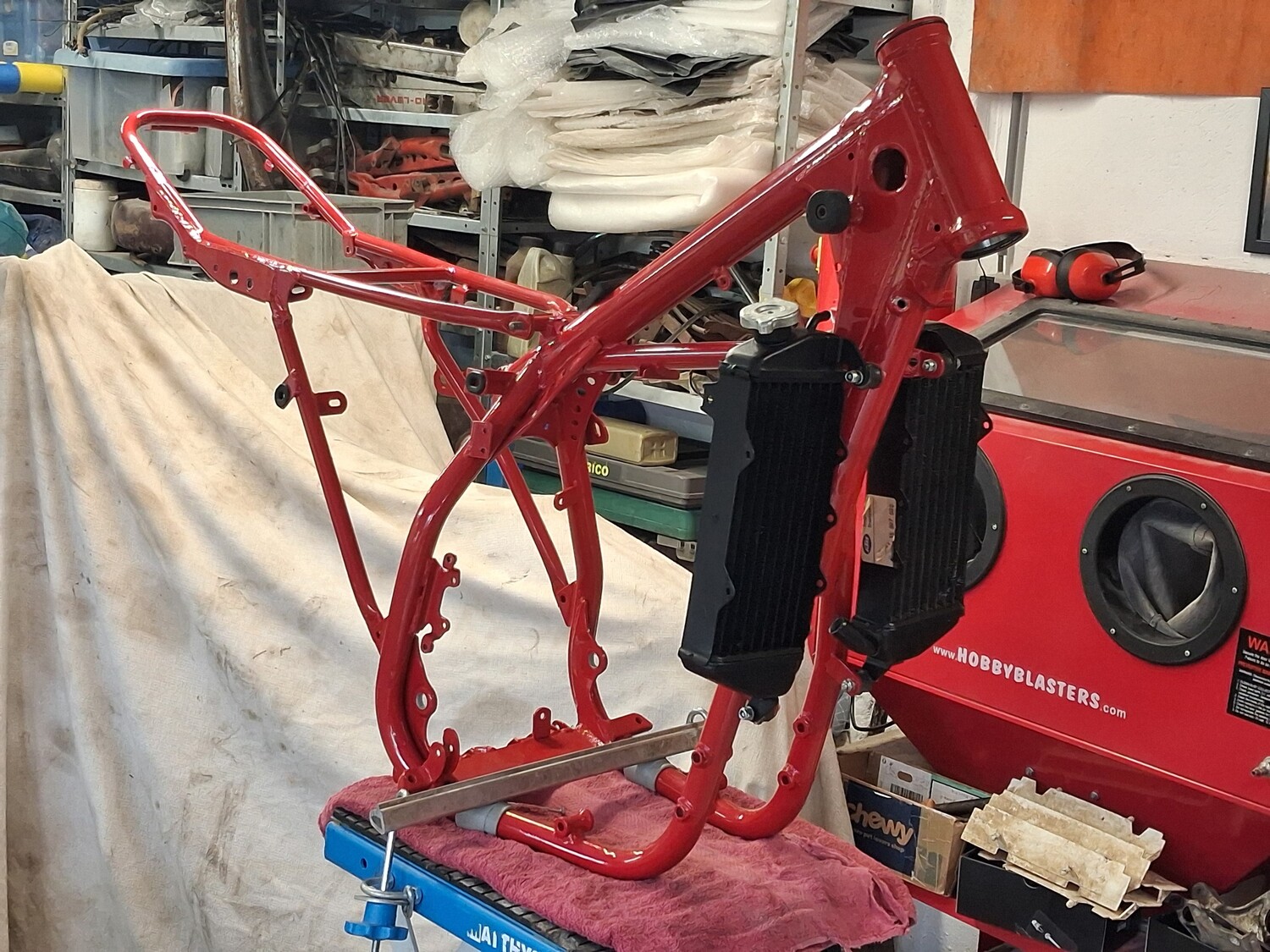

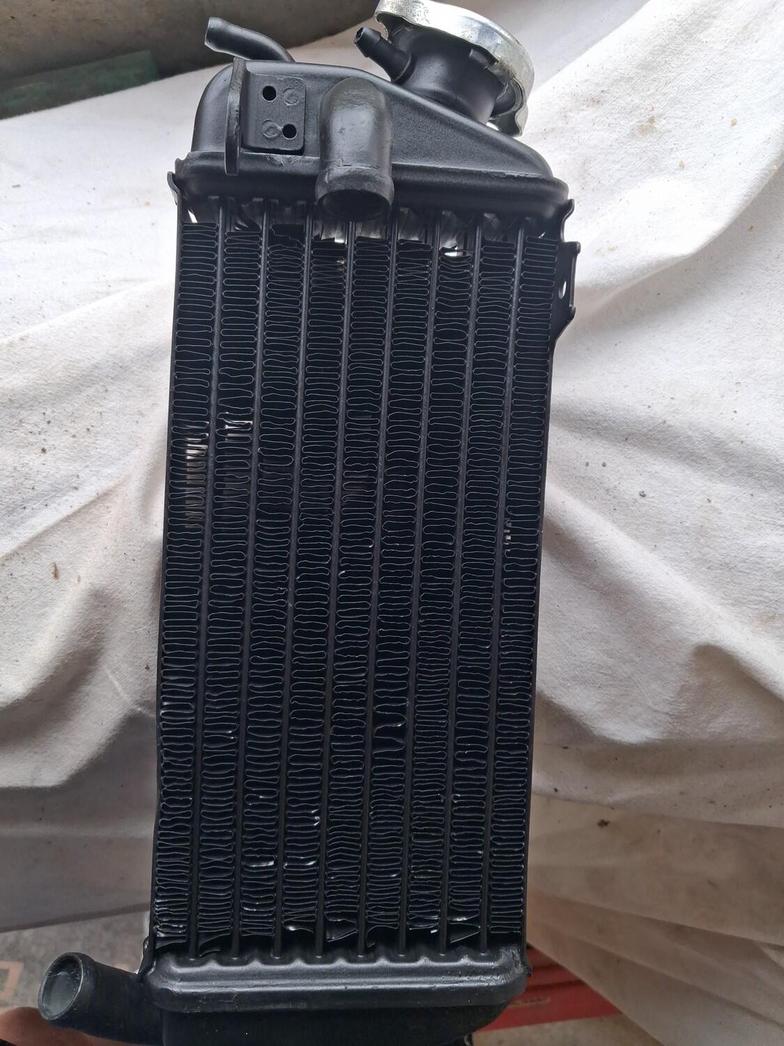

Voilà , un petit coup de barbouille , et c'est déjà nettement mieux .
One more time ...
J'ai quand même monté les radiateurs pour voir et j'ai bien fait . Il ya eu un petit travail d'adapatation pour que ça se monte .
Il a fallu agrandir 2 trous et détordre 2 pattes pour que ça rentre facile .

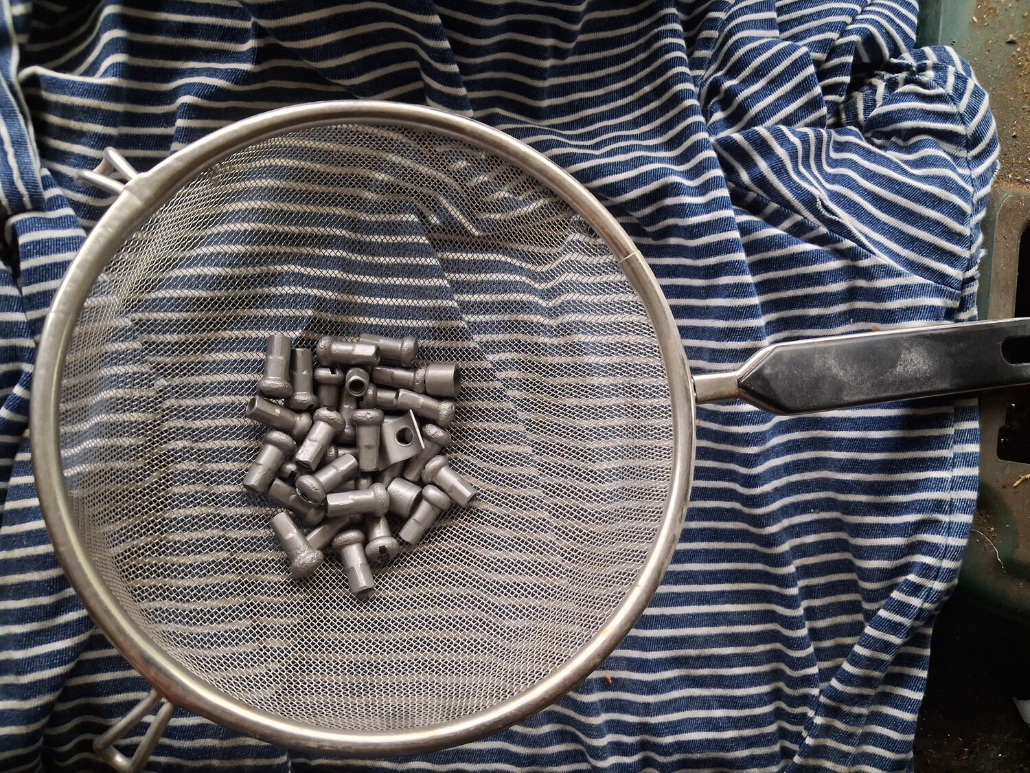

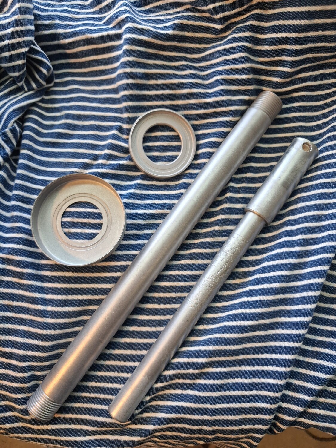

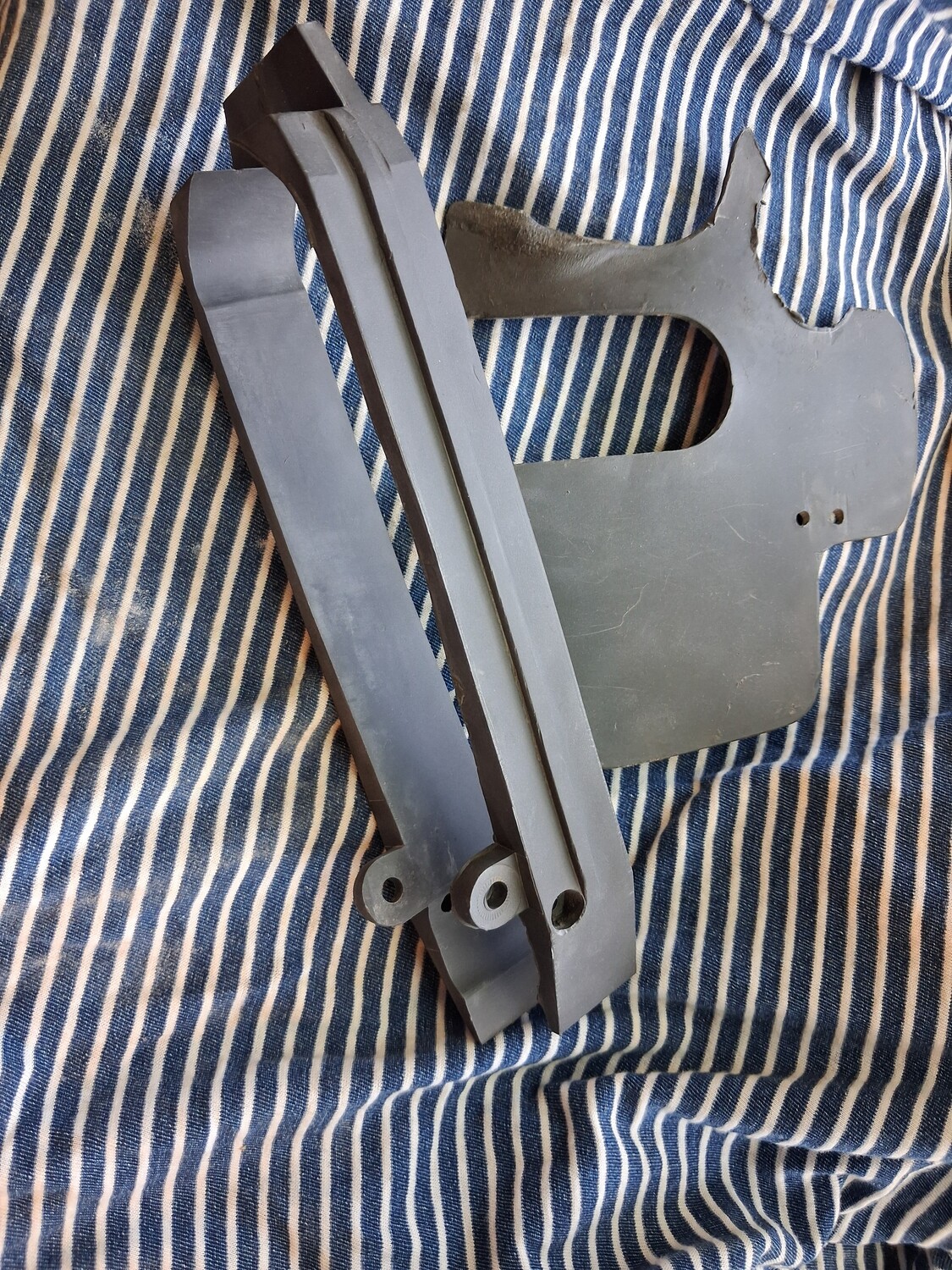

Le micro billage , ça marche aussi pas mal sur les pièces en cahoutchouc et en plastique .
One more time ...
 A droite , avant sablage , à G. , après .
One more time ...
Pour les petites pièces , j'ai été piquer un ustensile de cuisine .
One more time ...
C'est quand même plus pratique que de prendre les nipples un par un .
Il y a qques corrections à apporter à certaines pièces , mais c'est toujours plus rapide  🙂
