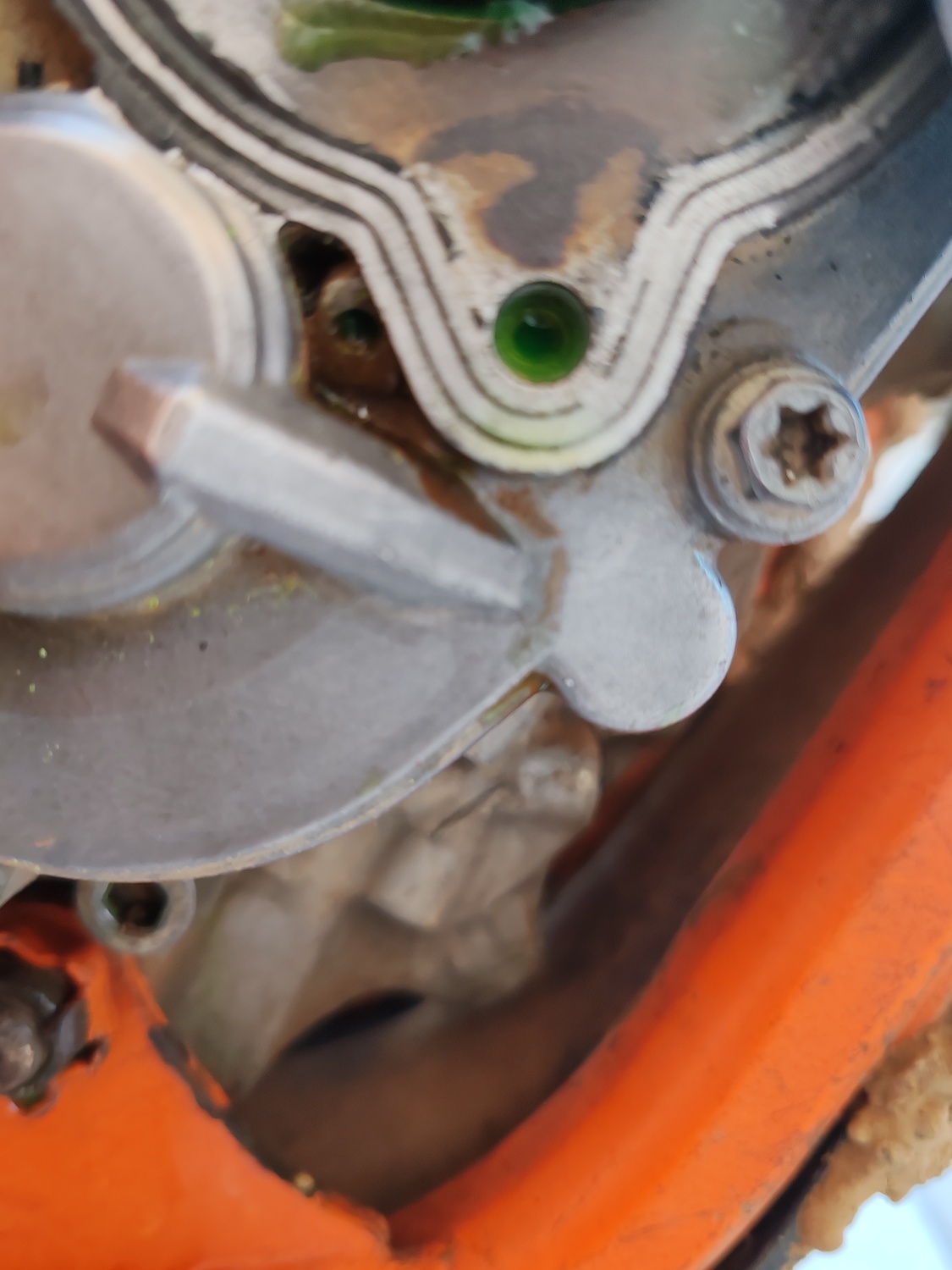

Et en remontant le couvercle de pompe à eau seul sans le cache j'ai vu que l'eau sortait de ce petit trou à gauche, à côté de la vis de purge.
Je ne sais ce que c'est di vous avez une idée, je pensais à un trop plein mais ca m'étonne.
Et pourquoi ca coule que depuis que j'ai touché au couvercle de pompe à eau...
Merci d'avance pour votre aide.

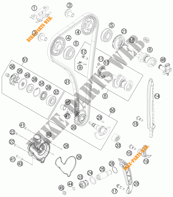

J'ai trouvé cette discussion sur le forum
www.ktmaddict.fr/viewtopic.php?id=7598#:~:....
Est ce que ca peut être le même problème ?
Dans ce cas quel joint serait à changer ?
Et peut on le changer directement en enlèvement uniquement le couvercle de pompe à eau ?

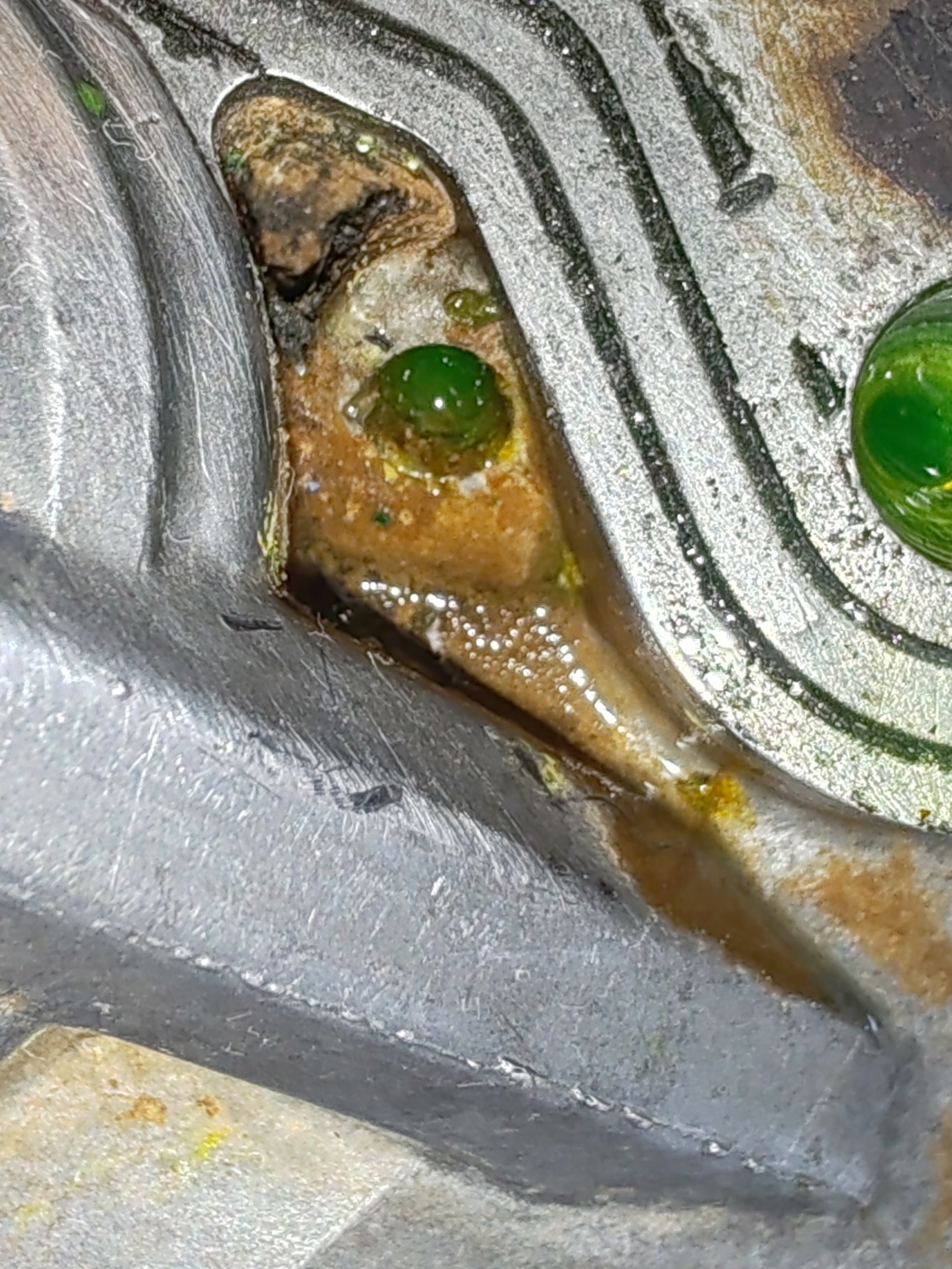

Le petit trou est en communication avec l'espace libre entre les deux spis qui sur l'axe de pompe à eau contiennent d'un côté l'huile moteur, de l'autre le ldr.
Posté le 30-03-2025, à 17:50
+1
spi coté hélice de pompe, qui fuit.

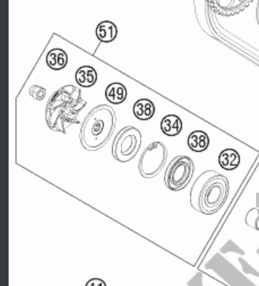

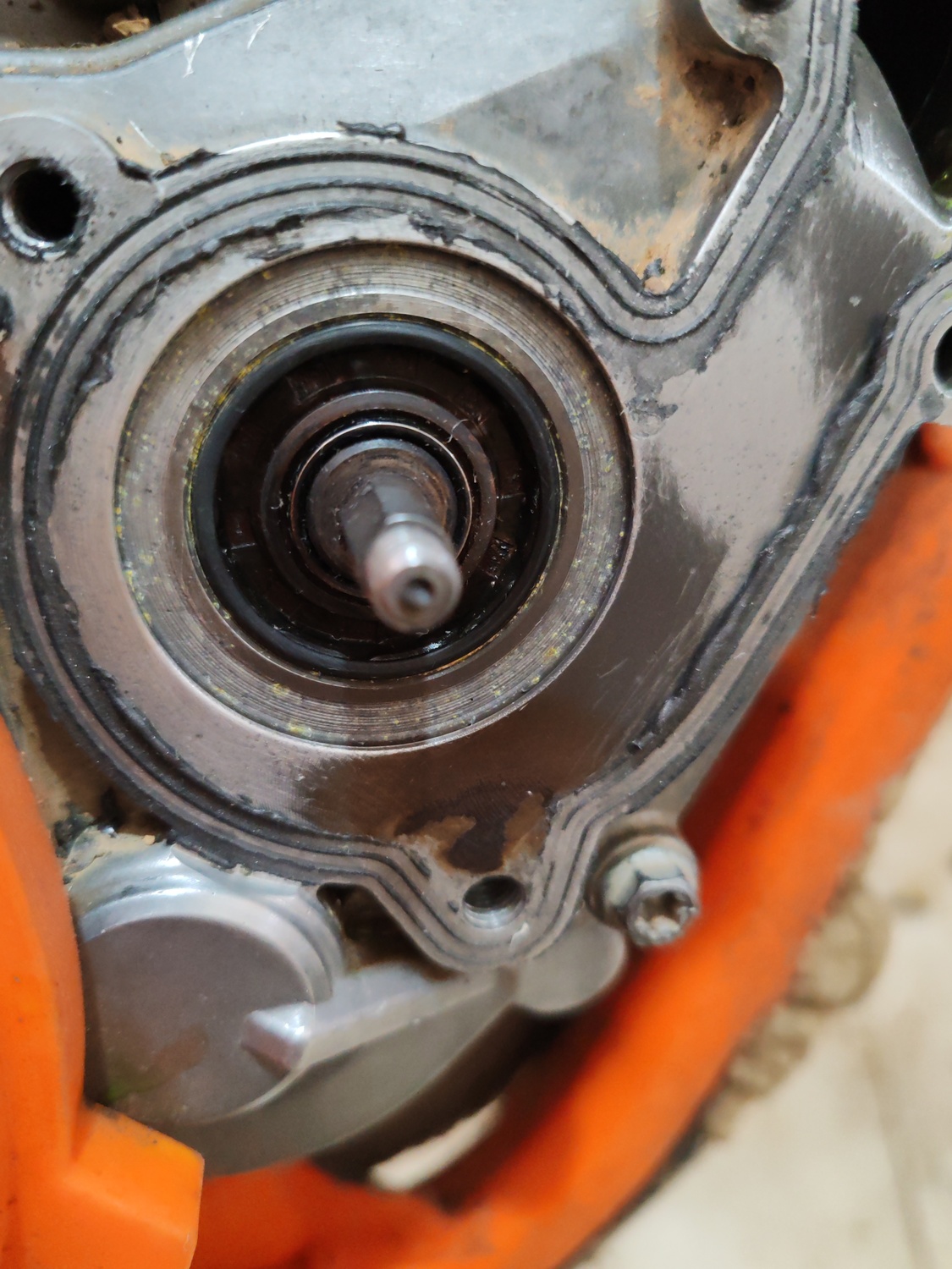

Donc sur la photo qu'est ce que je dois commander exactement
Fuite de liquide de refroidissement au niveau de la pompe à eau
Et si quelqu'un peut m'expliquer la marche à suivre pour le changer, j'ai jamais fait ca. Merci beaucoup
Posté le 30-03-2025, à 22:11
Le joint spi 38.

On est d'accord que tu parles d'une fuite au niveau du cercle jaune? Si c'est le cas c'est en dehors de ta pompe à eau donc remplacer toutes pièces interne au carter de pompe à eau ne changera rien pour moi..
Tu pourrais faire une vidéo pompe et carter de pompe remonté ? Tu souffles bien la zone pour assécher et surveille l'apparition de la première goutte, voir exactement où est le défaut d'étanchéité. ..

Un évent débouche forcément en dehors du moteur.
Pour caricaturer, tu peux lui proposer de boucher ce trou, ainsi il n'y aura plus de fuite vers l'extérieur mais tôt ou tard la pression dans le circuit de refroidissement expulsera le ldr vers l'intérieur du moteur en passant au travers des deux joints spi positionnés en opposition sur l'axe de la pompe.

Oui c'est bien le trou que tu as entouré et il est bien en dehors du carter de pompe à eau.
J'ai tout remonté et je suis parti faire un petit tourcet après-midi. Jene peut pas te faire de vidéo car la protection cache ce petit trou, c'est pour ca que je n'y avais pas fait gaffe au debut.
Je m'en suis aperçu quand j'ai fait l'essai à nu sans la protection ( le cache du carter de pompe). Et effectivement l'eau coule bien par ce trou.
Et j'ai bien compris ce qu'a dit Freduro et c'est d' ailleurs très ingénieux d'avoir penser à laisser un espace vide entre les 2 joints spi avec un trou d'écoulement...
Me reste plus qu'à changer le joint.

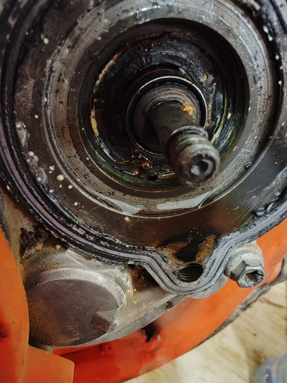

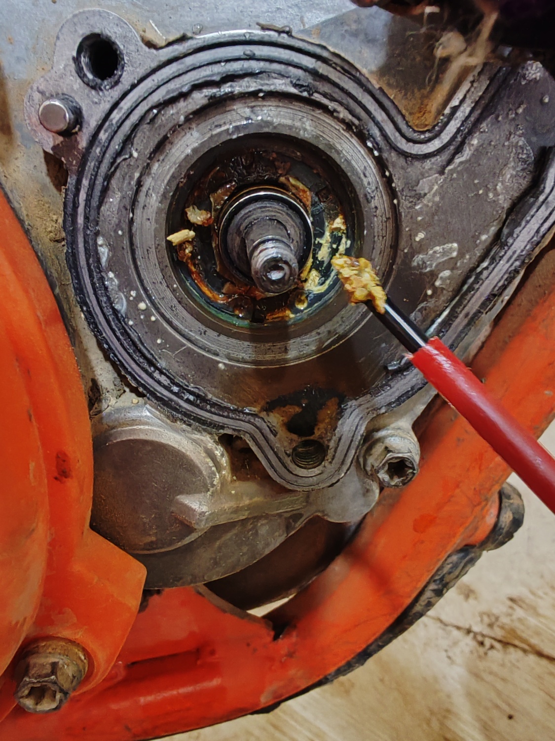

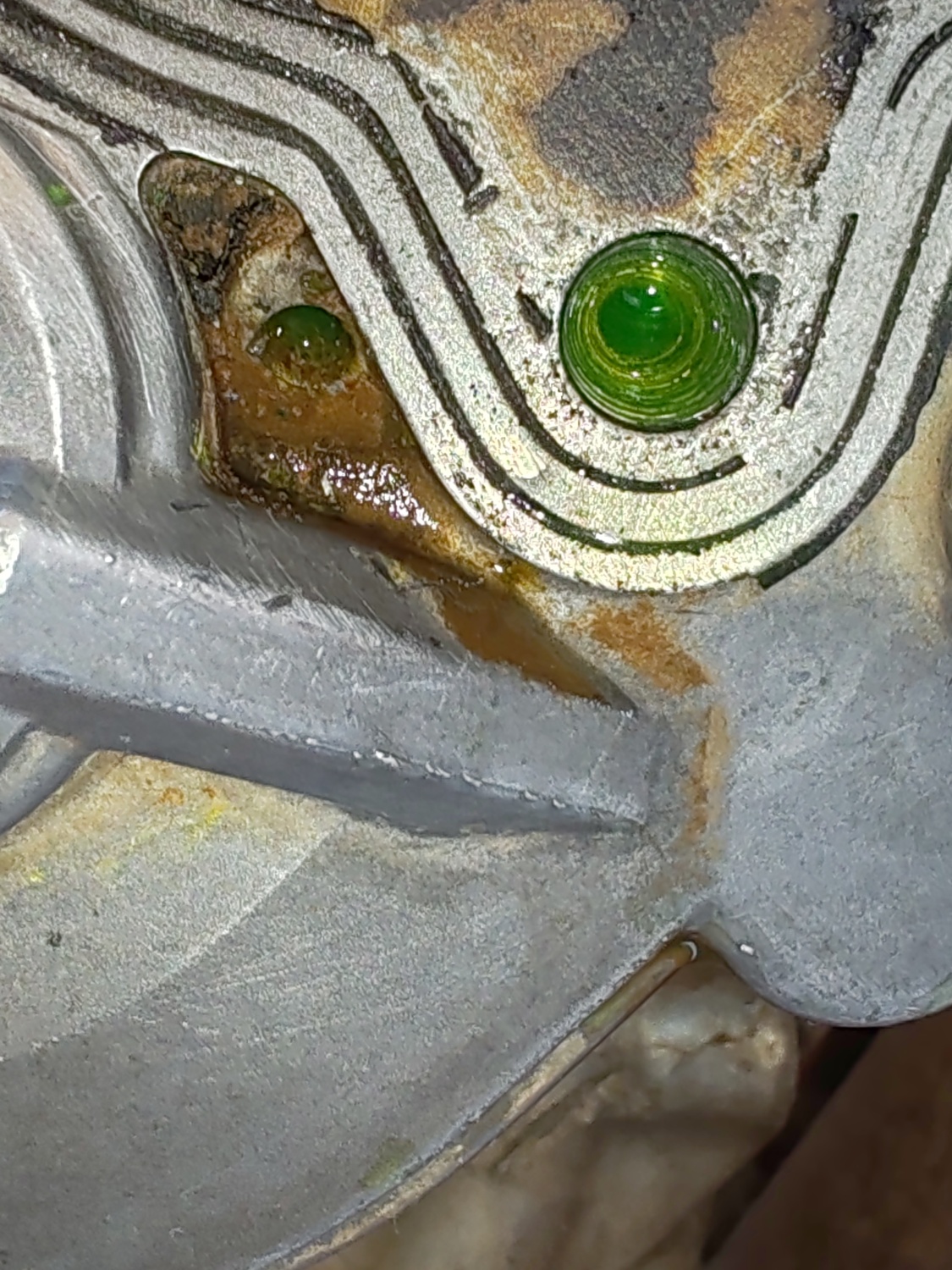

Salut à tous. J'ai enfin trouvé le temps de redémonter.
Voici en image le trou entre les 2 joints spi par lequel s'ecoulait le ldr...
J'ai trouvé cette matière jaune derrière le joint spi, comme de la graisse, je me demandais si ca ne pouvait pas être un peu d'huile qui venait du côté moteur. Et dans ce cas changer le spi 38 côté moteur aussi.
La couleur jaune c'est mon ldr qui a cette couleur et la matière est grasse.
Dans tous les cas le 2eme joint spi 38 est accessible de ce côté il me semble, donc je vais le changer aussi. Je vais devoir vidanger pour ca.

Posté le 04-04-2025, à 17:25
À froid, ton niveau d'huile est bien plus bas que l'axe de pompe à eau. Pas de risque de fuite. Vidange pas nécessaire.

Posté le 04-04-2025, à 21:43
Merci Freduro, j'ai vu ton message trop tard.
J'ai changé les joints et nickel plus de fuite !
