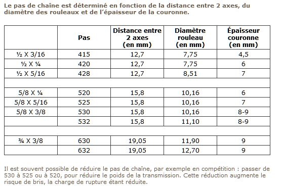

C'est l'usage de la moto qui définit la transmission à monter. En tout terrain, on raisonne rarement en vitesse de pointe mais plutôt en facilité dans le technique.
Un tableau trouvé sur la toile:
Pignons sortie de boite EXC 125
Sur nos bécanes, c'est soit 520 , 525 ou 530. Plus la machine est puissante, plus la transmission doit être large.
Salut,
Merci pour le tableau. Ma première recherche sur internet concernant le pas d'une chaîne a été infructueuse, mais en ajoutant "moto" comme mot clef m'a permis de trouver ceci qui rejoint ton tableau:
www.moto24h.com/m24fr/conseils/pas-et-long...
Pour @Freduro,
c'est peut être une hérésie, mais je ne vais faire qu'une utilisation "routière" de ma moto. En effet, j'ai monté des pneus routes avec un profil assez "sport" (des Bridgestone Battlax BT46), tout en gardant les tailles de jantes d'origine (j'aime bien le côté enduro que je préfère au supermotard). Concernant ma chaîne, j'ai regardé rapidement ce matin et c'est une 520 (Did ERT3).
