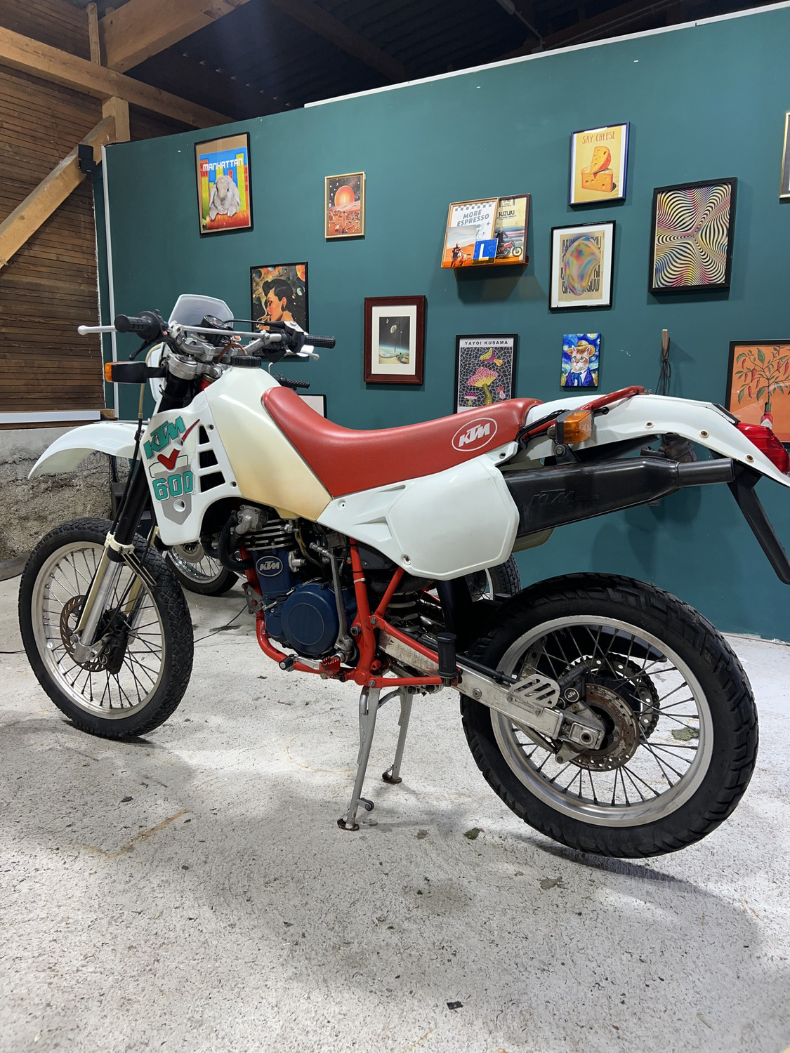

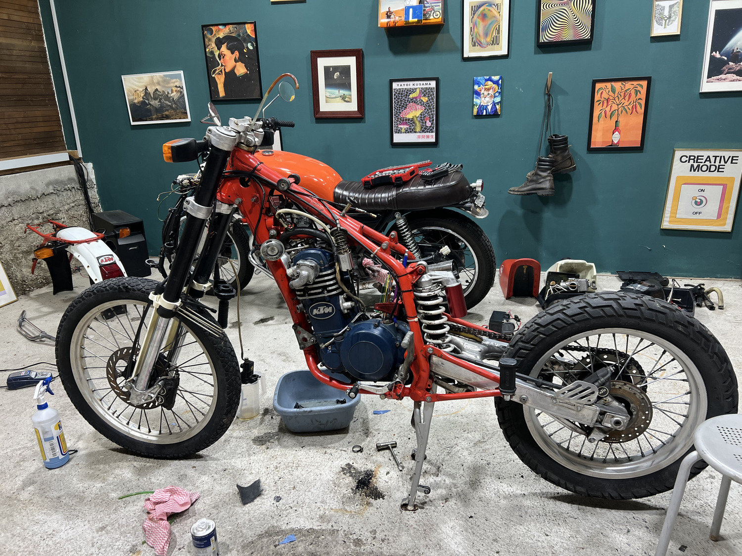

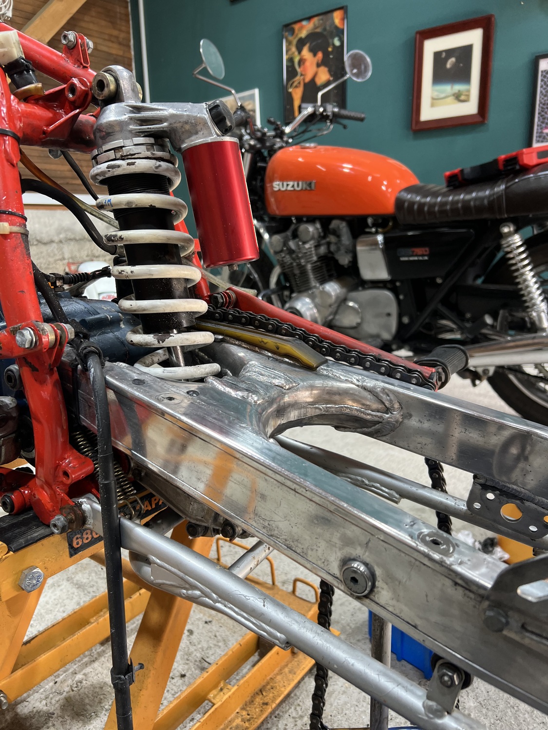

Hello,
Fraichement arrivé sur le forum.
Je remonte une KTM 550 ER (Suisse).
Acheté aux enchère, la moto n'a que 2000km. Pour vous dire, je suis presque déçu du peu qu'il y'a à rénover (pour le moment :) ).
Donc je démonte le tout, nettoye puis remonte.
En cours:
- Changement pneu pour pneu tetines

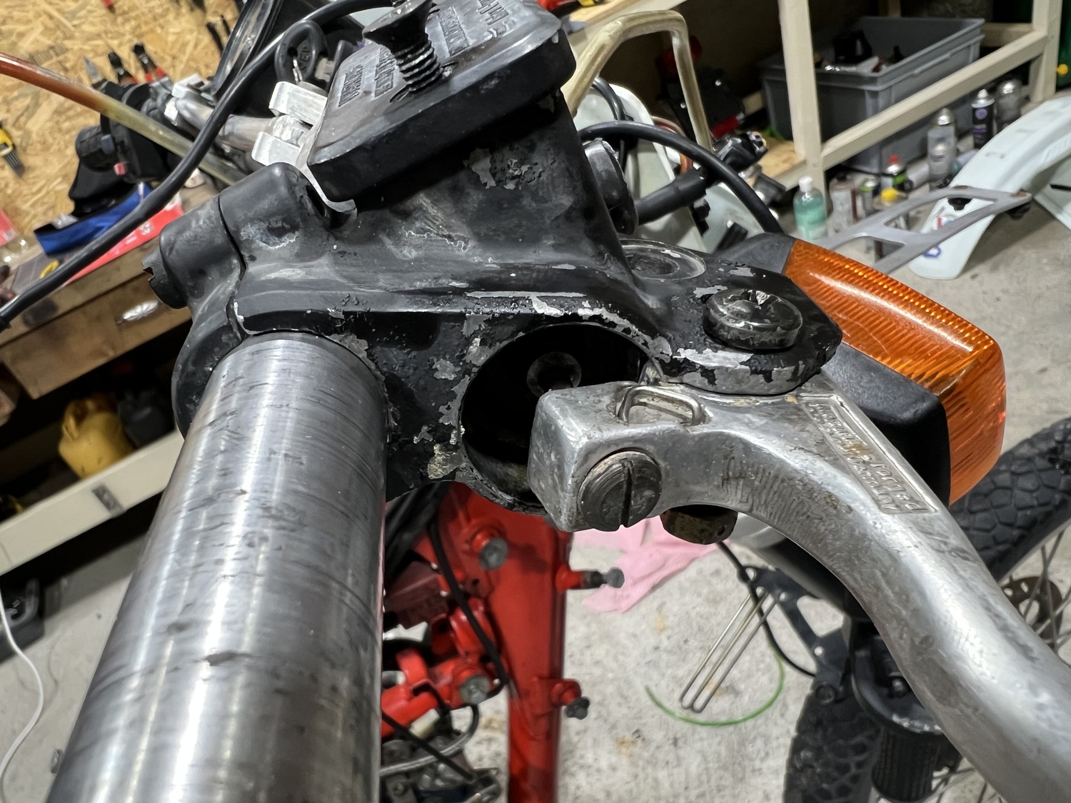

- Freinage: Frein avant,Il manque une pièce à ce Magura'88 référence manquante 565.13.050.500, 565.13.012.500, Beaucoup de liquide autour du maitre cylindre. j'aime pas trop ca.
- Carénage: J'ai passé le karcher un peu comme un sauvage, ca a rongé un peu les carénage, je vais voir pour rattrapter cela.
- Electricité, j'ai uniquement la veilleuse, mais en ON, aucun signal. j'imagine que c'est le contacteur, a démonter, à vérifier. l'ancien propriétaire avait fait quelques modifications
- Filtre à air à changer car inexistant.
- Changement batterie par précaution
- Echappement: Je vais faire une peinture haute température, car pas mal de rouille.
- Changement de tous les tuyaux essence
- Transmission: On dirait que la couronne/pignon sont neufs, chaîne également.
Moteur:
- Le plan de joint est fait à la pate à joint. Quelles sont vos recommendations ? Bas moteur également, c'est pas bon signe ?
- Carburateur: Gicleur principal 190 et 50 en secondaire, j'ai vu dans la doc que pour 600MX: 195/55 edt pour 600 E-XC 185/52 avec  carburateur  PHM 38 SD. Je comprend pas pourquoi je suis entre les deux.
J'hésite à faire un bain ultrason, il est en très bon état, gicleur non bouché.
- Changer manchon carbu-Boite a air, car troué.
- Boite a clapet, comment vérifier l'état?
- Compression: J'ai voulu testé mais j'ai pas le bon pas de vis, mais ca comprime beaucoup.
Enfin voilà un peu ou j'en suis.
Je vous laisse avec quelques photos de la bête.

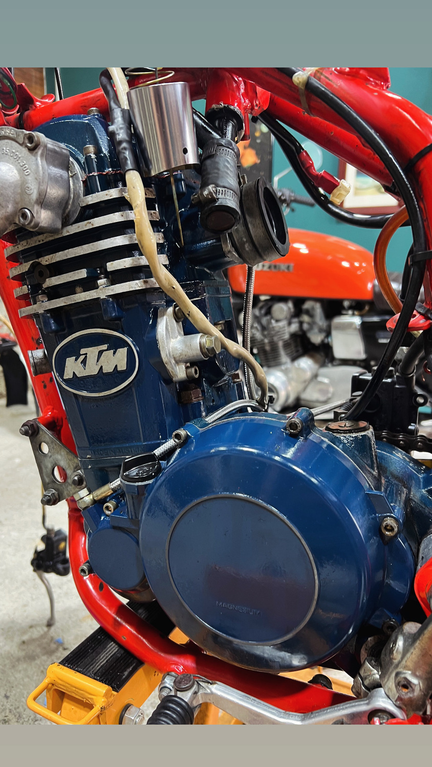

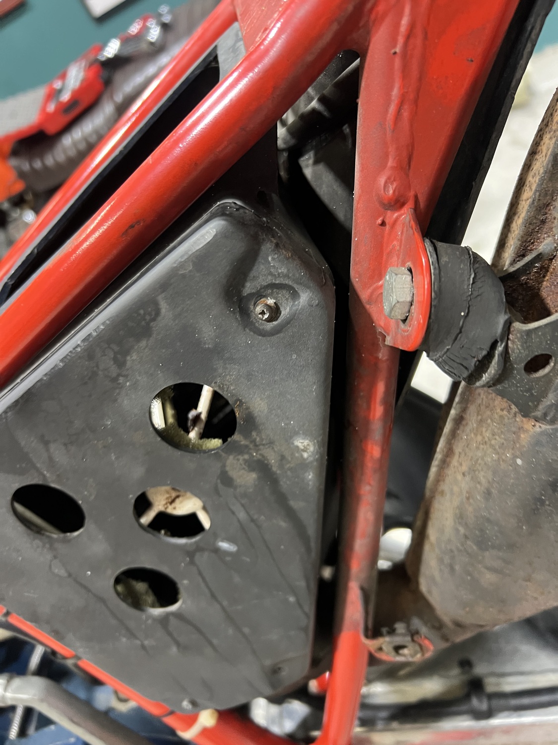

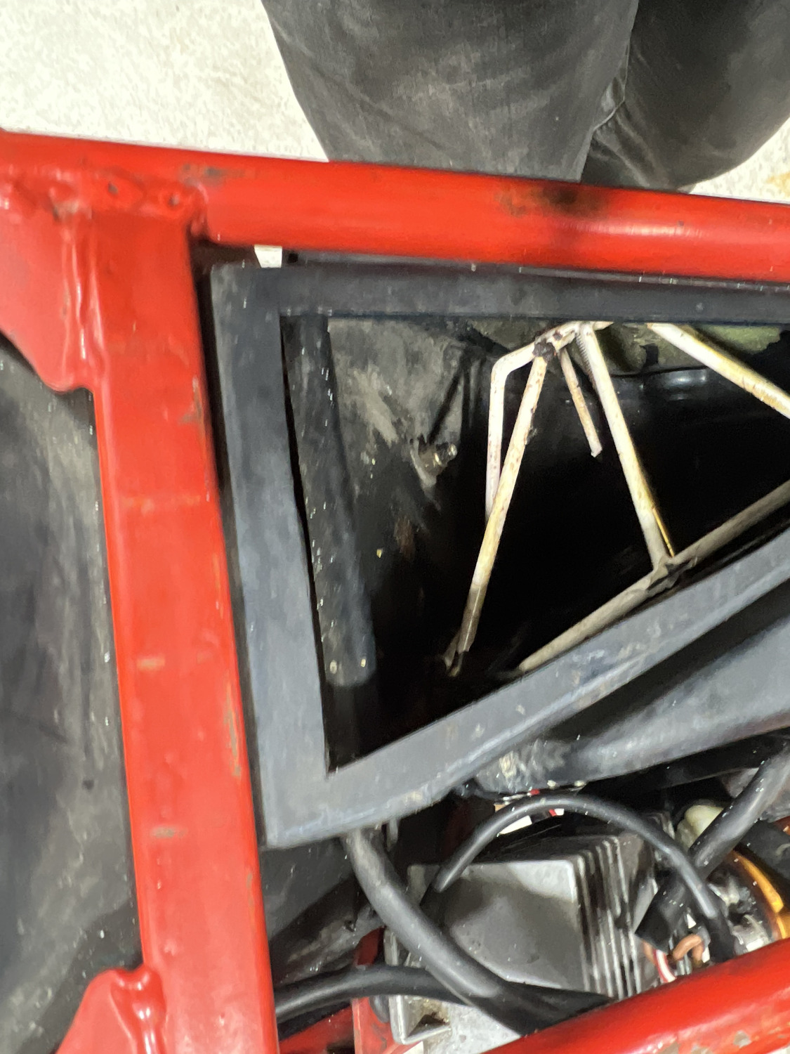

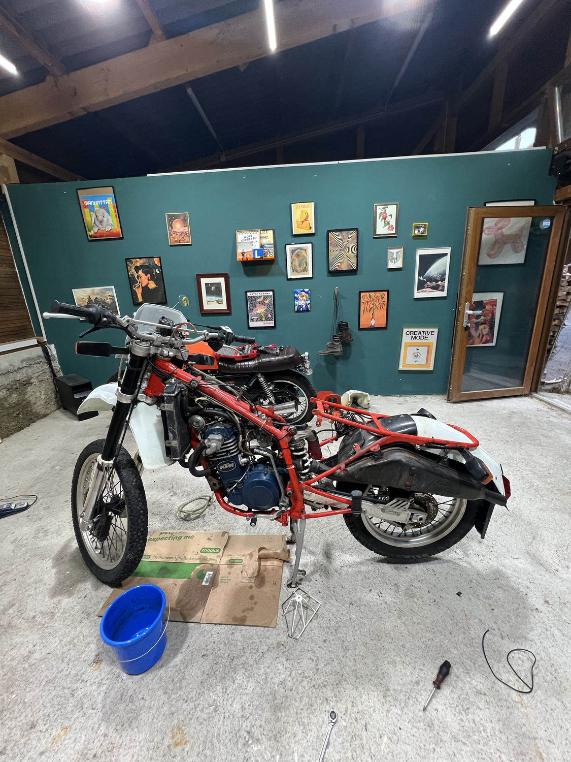

D’ailleurs, est ce que c’est normal d’avoir autant de trou sur la
Boîte à air ?
Selon les schémas trouvé, il y’en a pas autant.
Un vrai fromage
KTM 550 ER 1987
12101210 messages 466466 images
Posté le 12-09-2025, à 14:59
Préparation de l époque  🙂
Idéalement tu collais une grille genre "moustiquaire " pour faire rentrer plus d air  et éviter les grosses impuretés   😉

Posté le 12-09-2025, à 16:48
C'est peut être pour ca qu'il avait agrandi le gicleur.
Je vais voir pour retourner vraiment stock, la faire tourner, et ensuite modifier 2-3 choses.
En tout cas, la bougie avait une bonne couleur brique, donc faut croire que le mélange était ok.

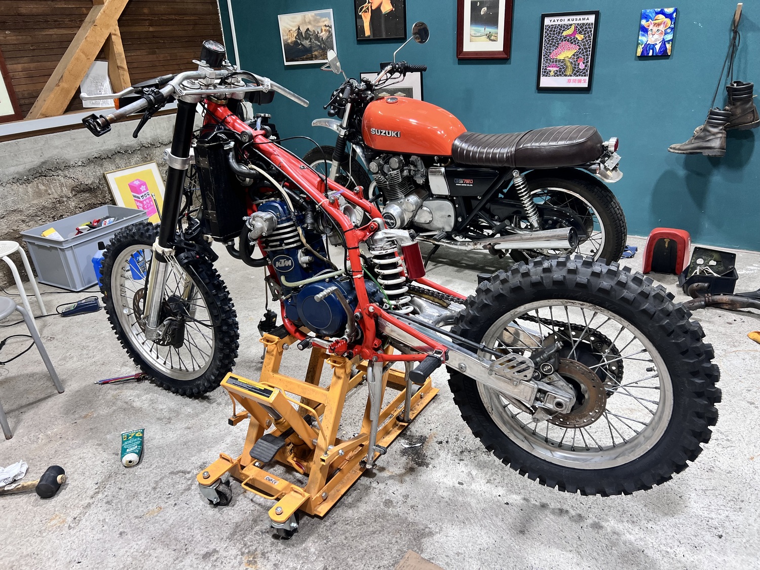

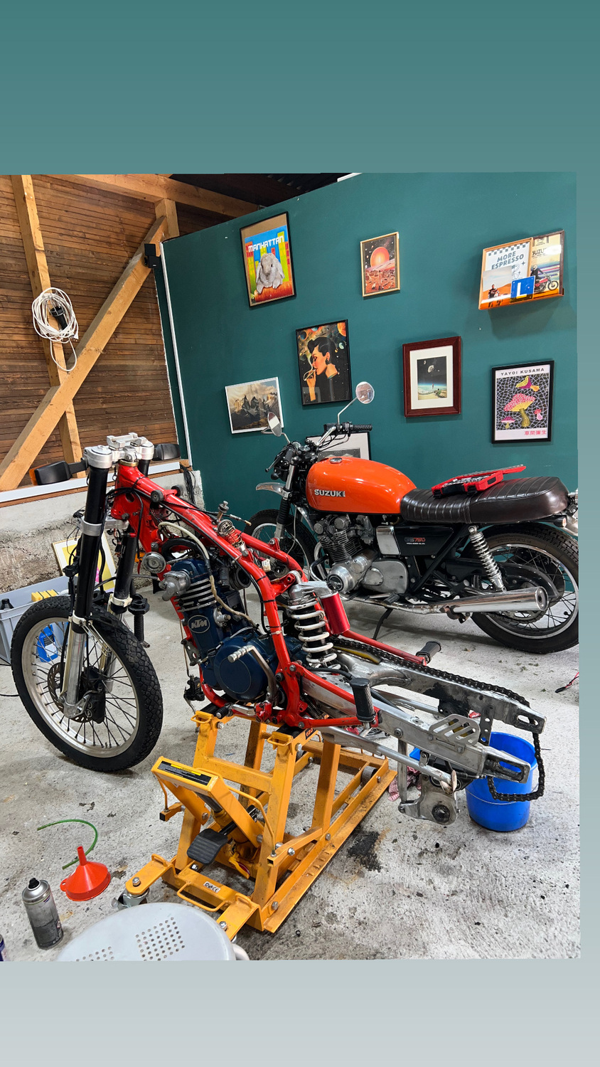

Posté le 15-09-2025, à 07:11

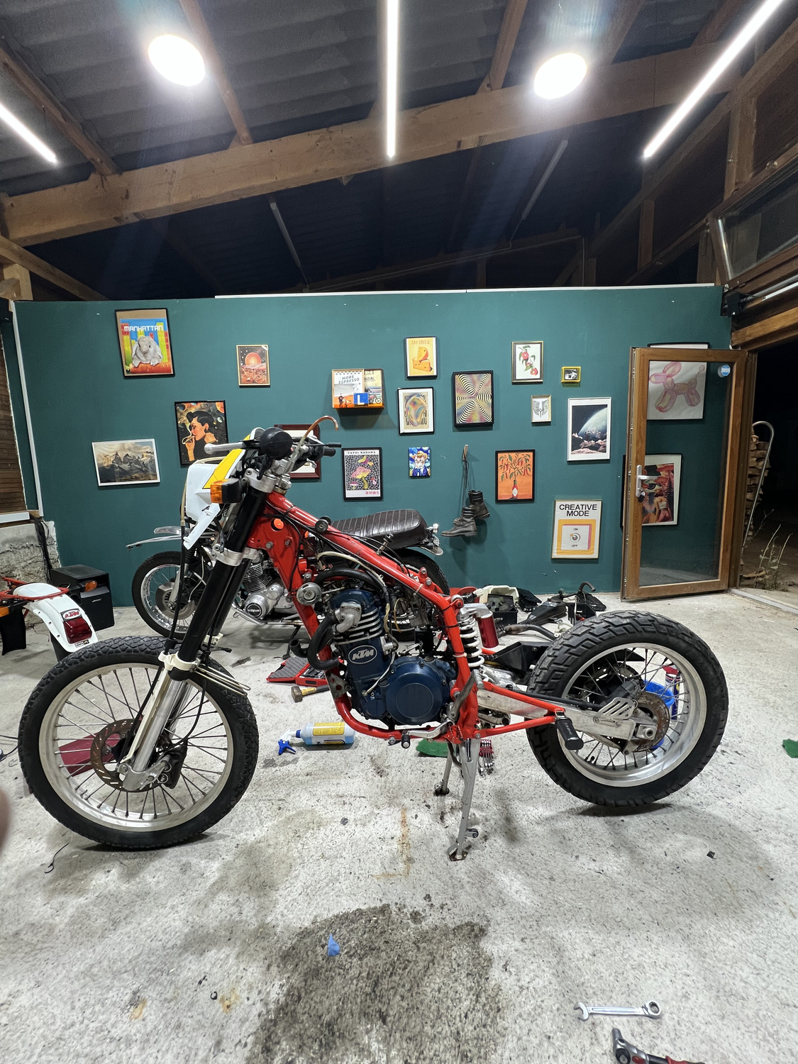

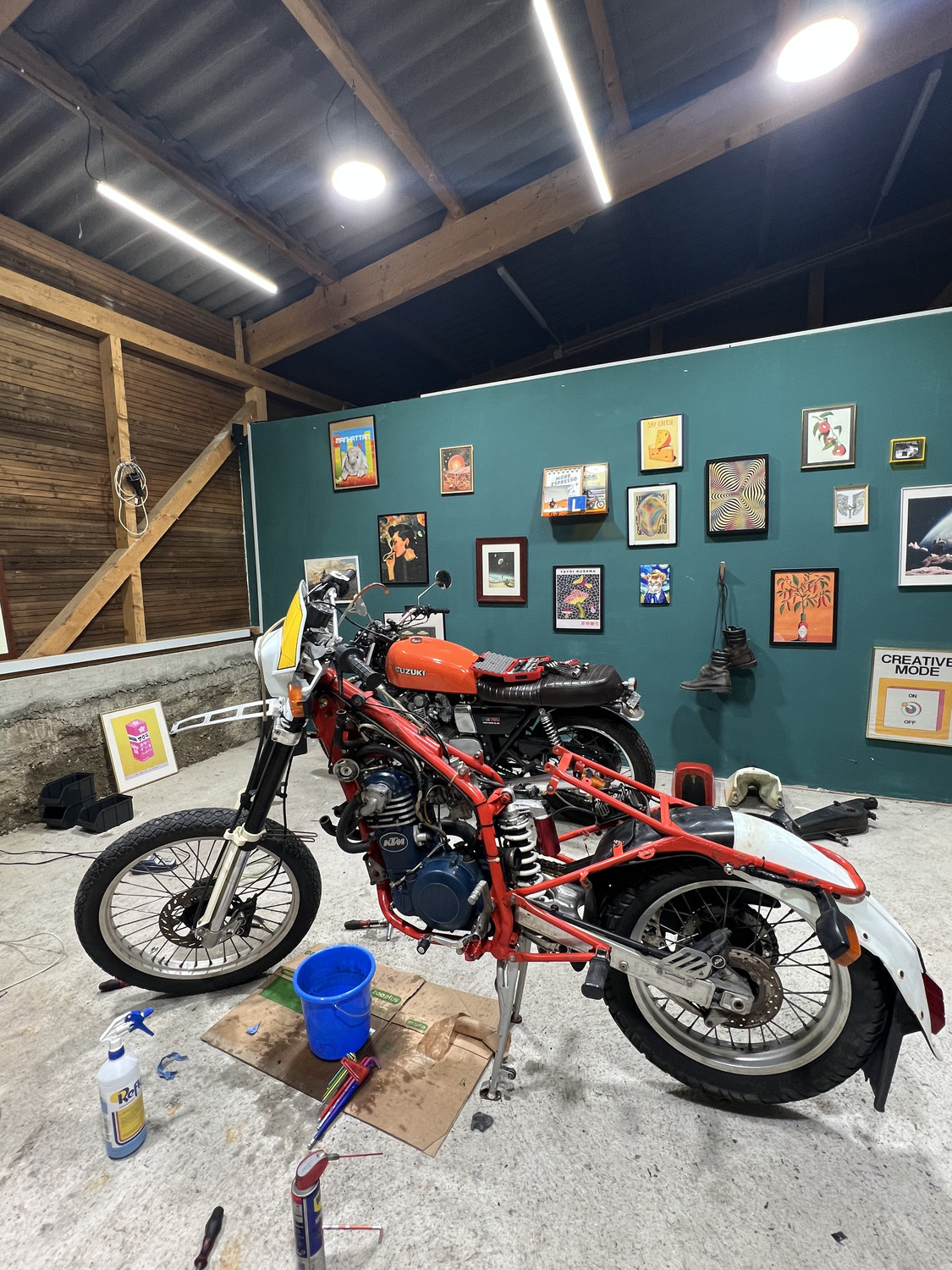

Hop
Bien avancé ce week-end.
Retirer roues avant , arrière et pneu.
Beaucoup beaucoup de nettoyage.
Un peu de brillance sur le bras oscillant.
Test faisceau électrique, il y’a de l’étincelle et clignotants etc.
Je présume donc qu’il est fonctionnel suite au changement batterie.
Toujours en recherche de réparer mon maître cylindre avant.
Vidange huile
OK, pour le moment 1L mais j’ajouterai le reste lorsque j’aurais trouvé les bon Settings.
Sinon les prochains points sont le filtre à air, manquant aujourd’hui.
Montagne des pneus, je remplace un maximum de vis.
Et je testerai la bête

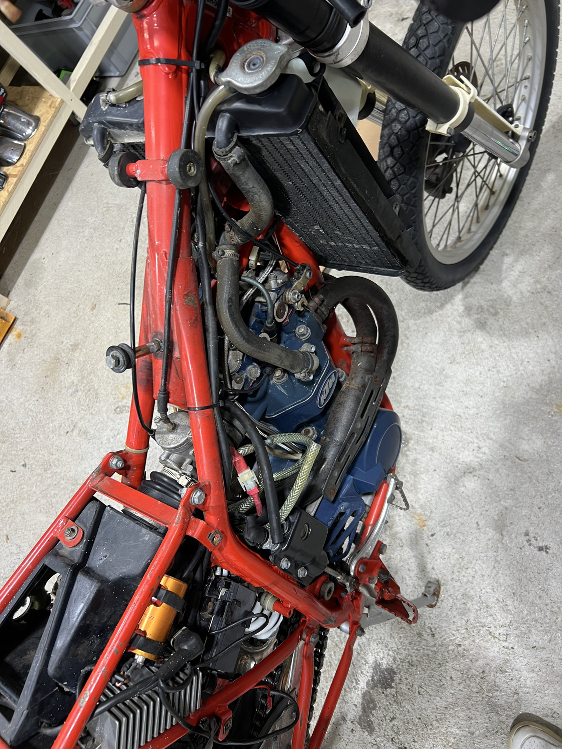

Vous savez comment étaient fait les durites carburateur ?
C’est un peu le bordel.
Et quelles sont les durites utiles sur ce carburateur ? Dépression?
Merci
KTM 550 ER 1987
KTM 550 ER 1987
KTM 550 ER 1987
KTM 550 ER 1987
KTM 550 ER 1987
Posté le 15-09-2025, à 09:06
Le carburateur est basique, avec une commande par câble. Les seules durites, une pour l'essence et une ou deux mises à l'air libre de la cuve.

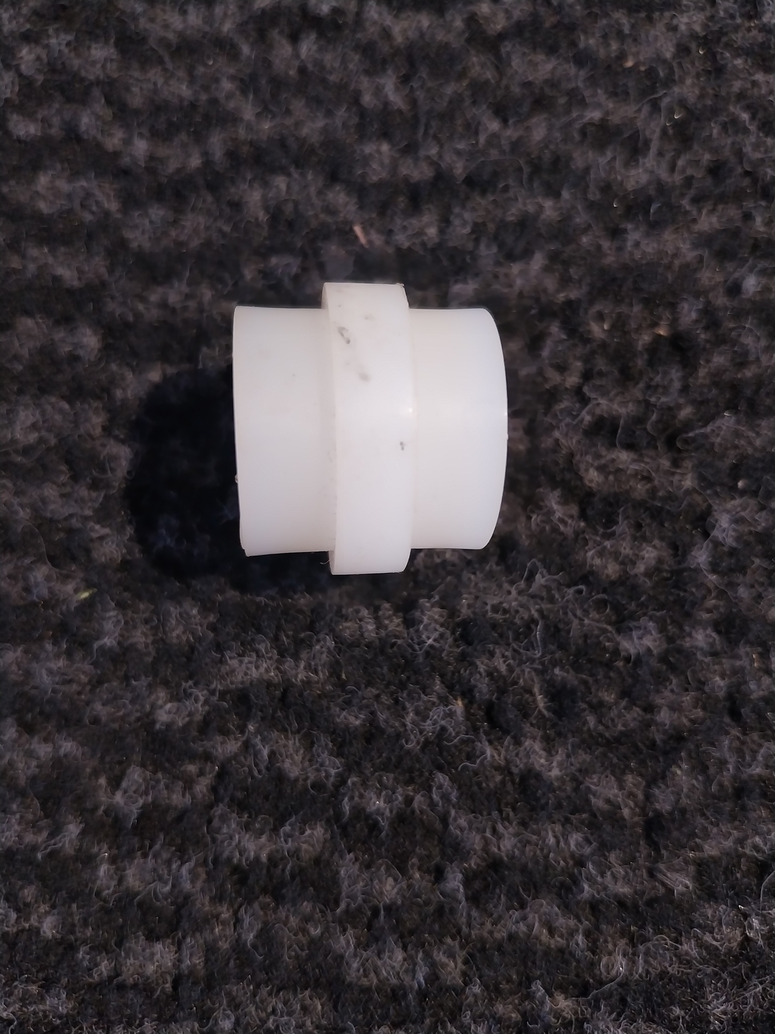

j'ai encore qqes bricoles, dont la bille en plastique anti retour neuve qu'il faut changer impératif, le cache plastique tableau de bord, les décos latérales et celle de la plaque phare, etc,

Personnellement, sauf à vouloir strictement conserver l'équipement d'origine sous  réserve de trouver un kit de réparation j'achèterais un maître cylindre neuf "moderne".
Créatures de Thor
Posté le 17-09-2025, à 05:46
Malheureusement, je pense que Poireaunen a raison, les pièces de réparation sont introuvables pour les Magura de cette époque.
Si remplacement, gaffe à rester sur le même diamètre de piston.
Idéalement, il faudrait mesurer ou calculer, le volume de liquide de frein déplacé lors d'un freinage et comparer ancien et nouveau.

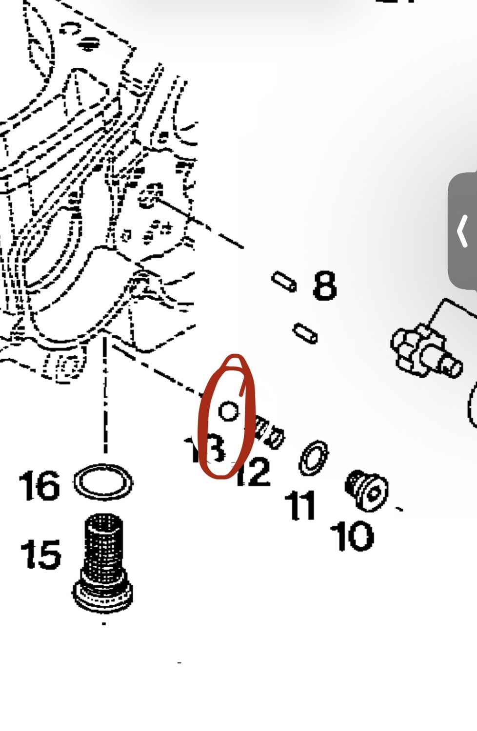

Quelle est cette bille anti retour?
Heureusement que tu me le dis, c'est le bon moment pour que je le fasse.
Mais jamais entendu parlé de cette bille.

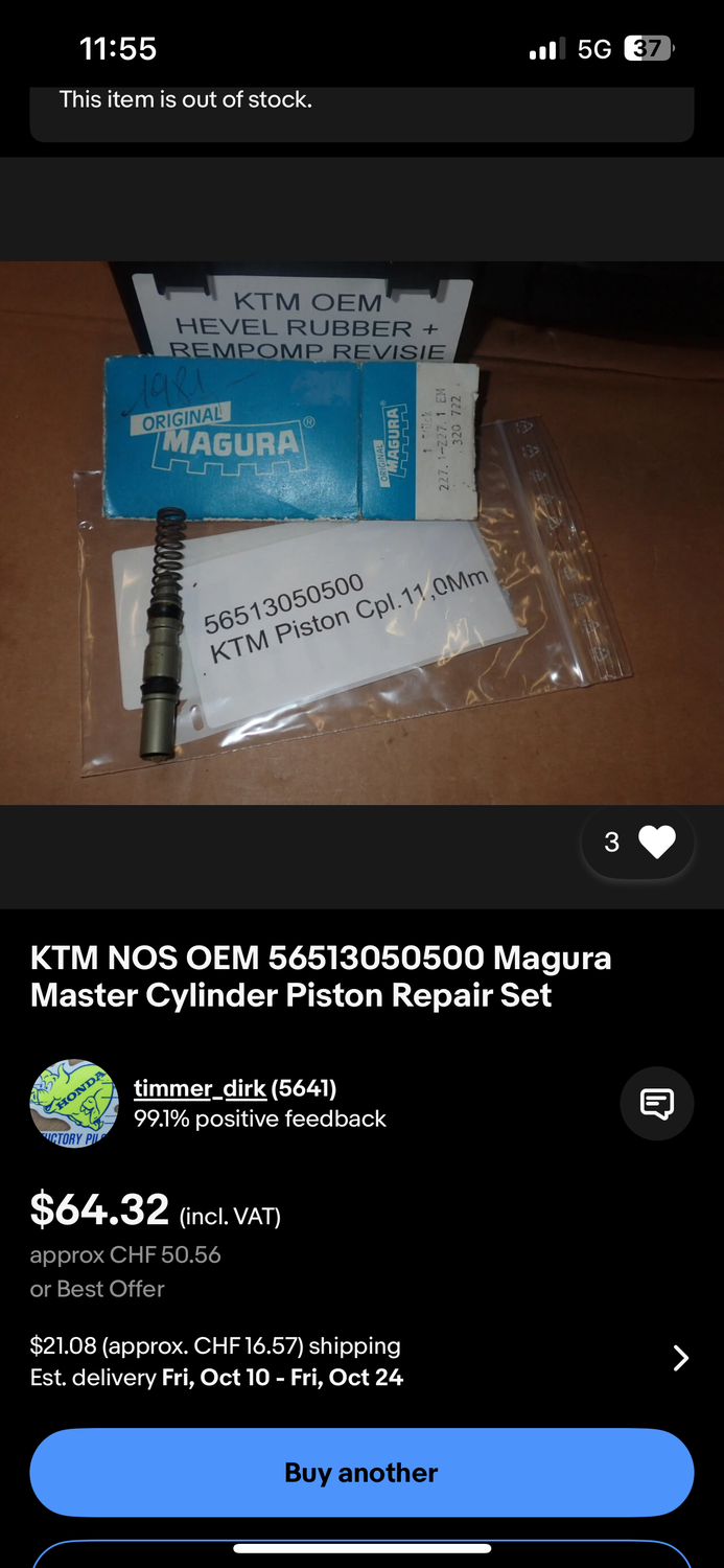

Posté le 17-09-2025, à 10:21
J'ai trouvé le kit réparation sur Ebay, au netherland. Je vous tiendrais au courant.
c'est bien du 11mm.
J'aimerais bien dans l'idéal garder d'origine cette brêle.
Posté le 17-09-2025, à 10:38
Tu pourrais poster l'adresse du fournisseur?  😉

Posté le 17-09-2025, à 11:56
Biensur voici

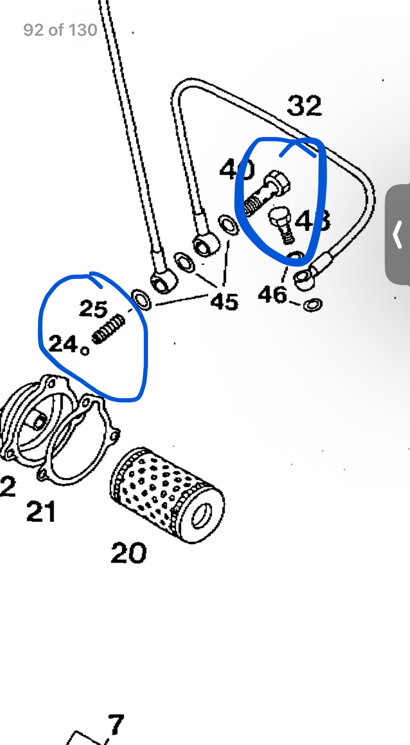

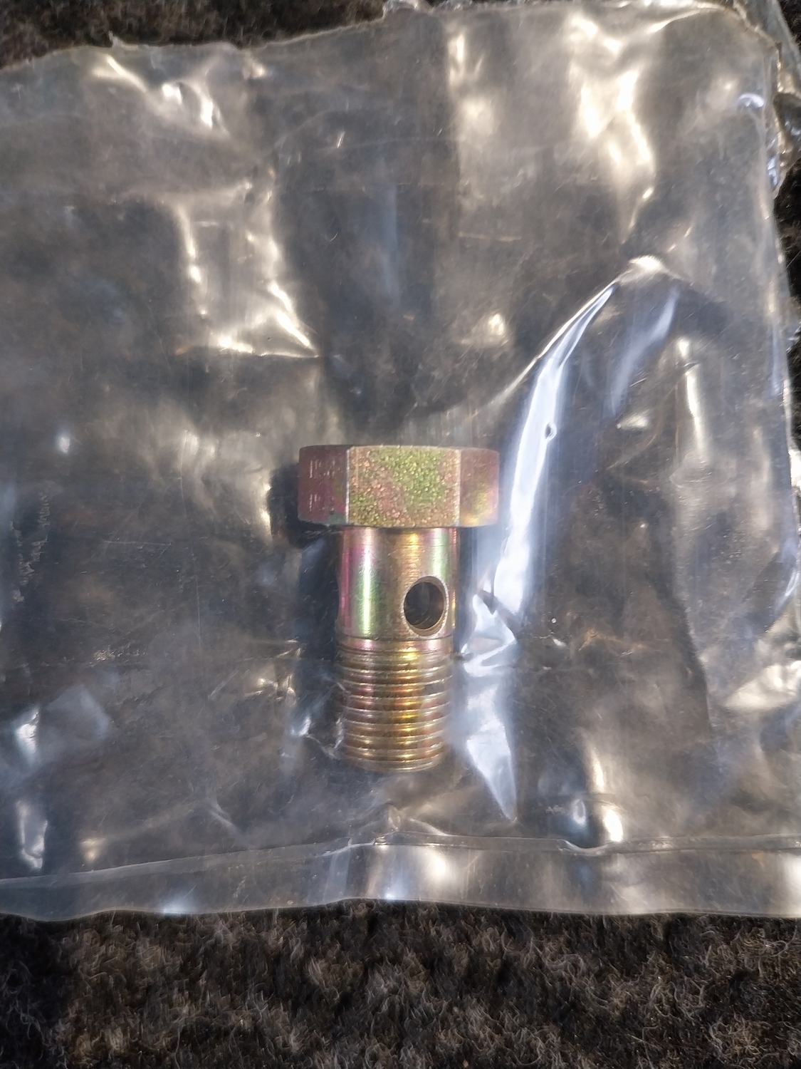

 regarde les parts list...c 'est vers le filtre à huile...
concernant ton cache filtre à air c 'est pas anormal, le mien d'origine était très ouvert avec une fine mousse en guise de filtre primaire
pour ta carburation, si la couleur de bougie est ok, ni touche pas pour l instant, ce moteur a besoin d essence et de respirer et il envoi !!!

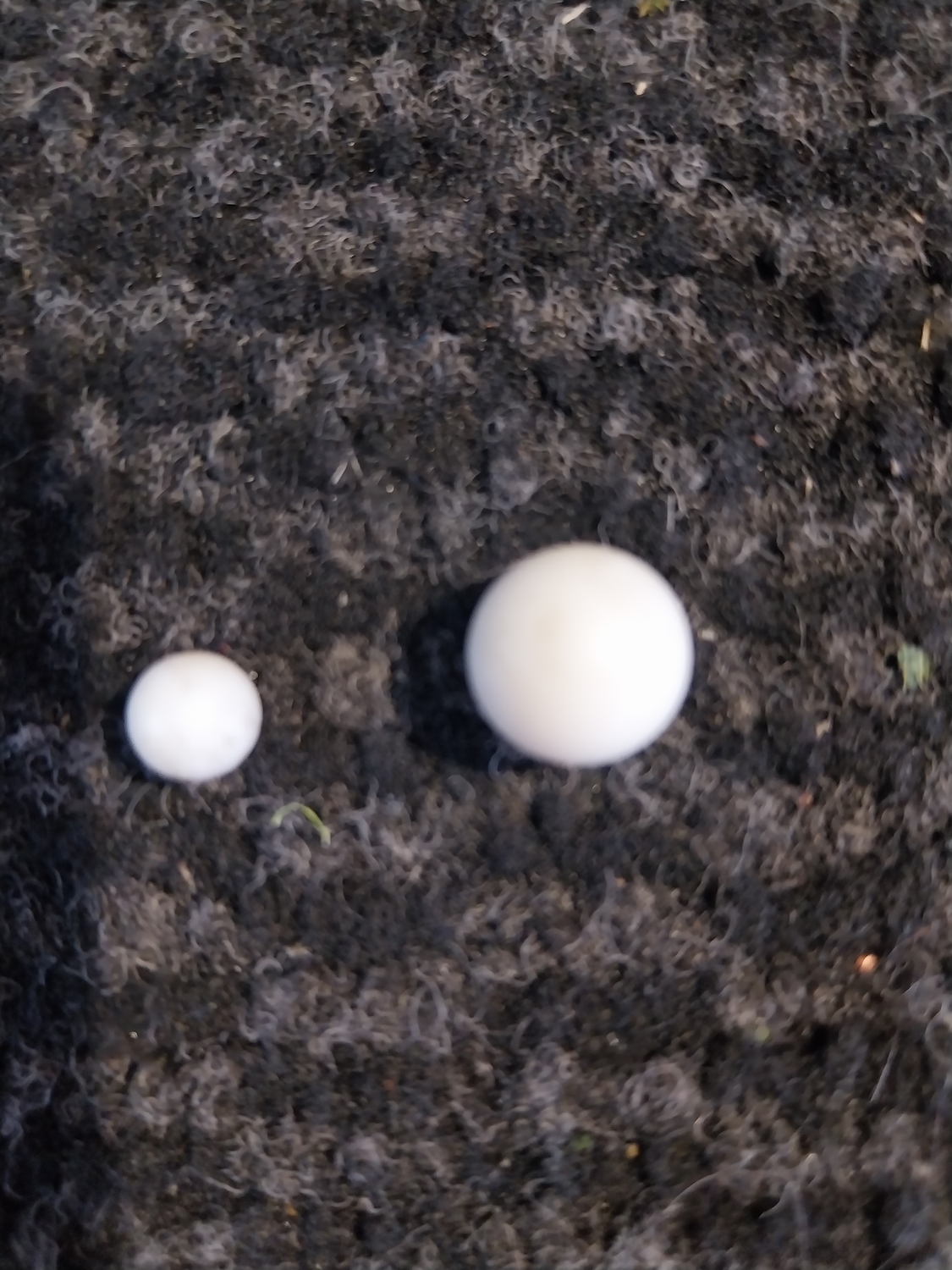

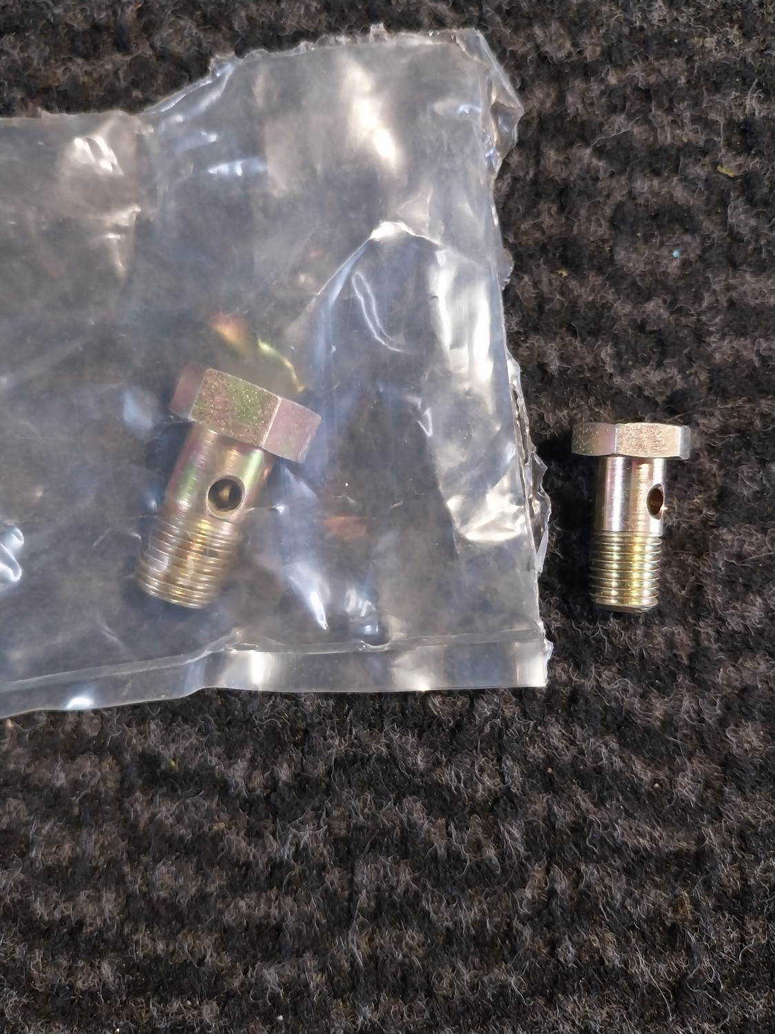

ci dessous la bille (il y en a deux en fait)
aussi une bague nylon neuve pour la chaine
des banjos pour le circuit de freins
Posté le 17-09-2025, à 17:08
Avant de commander vérifies que ton MC est OK, ceux d embrayage ont tendance à s'ovaliser... Si il est démonté c est peut être qu'il y a un problème...

Hey merci beaucoup des infos
Donc mes deux billes à changer si je comprend bien.
C’est du PFTE je vais prendre ailleurs que chez KTM.
Les banjo pour le système huile c’est juste ?
La pièce pour la chaîne c’est pour la chaîne de distribution?
J’ai pas trouvé sur les plans.
Merci beaucoup :)

Posté le 17-09-2025, à 21:22
pour les billes faut pas rigoler avec, les miennes je ne les avaient pas changées, retour dans le circuit d huile = mauvaise lub du moteur (qui a tendance a chauffer) = bielle explosée...
c est pourquoi j'en avais d'avance
à toi de voir
la petite roulette blanche c est pour la chaine secondaire (vers le haut si mes souvenirs sont bons)

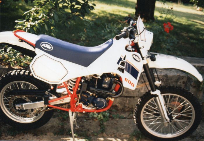

64 ans3737 messages
Posté le 17-09-2025, à 21:25
j ajoute que je n'ai plus besoin des ces pièces, n ayant plus de LC4 depuis longtemps...
le mienne pendant une course dans les années 90
KTM 550 ER 1987

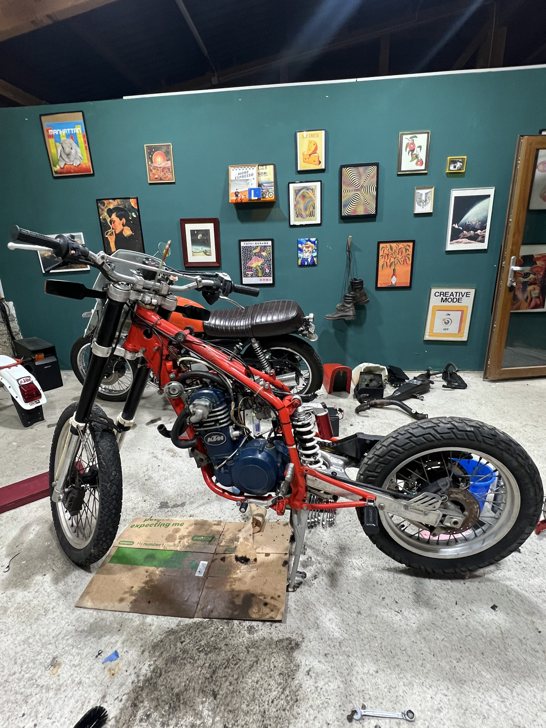

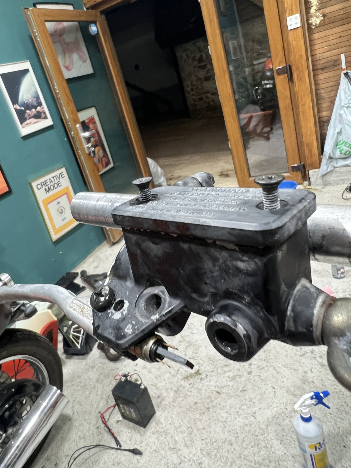

Posté le 25-09-2025, à 21:54
KTM 550 ER 1987
Alors aujourd’hui remontage des pneus.
Un immense merci à Dirtman pour tout un tas de petites pièces qui serviront à fiabiliser la bécane.
J’ai monté le maître cylindre , c’est étrange car mon levier ne ressemble pas à celui des schémas qu’on trouve.
Je crois bien que ma durites de frein est bouchée , si vous avez une idée.
D’avance merci ;)
