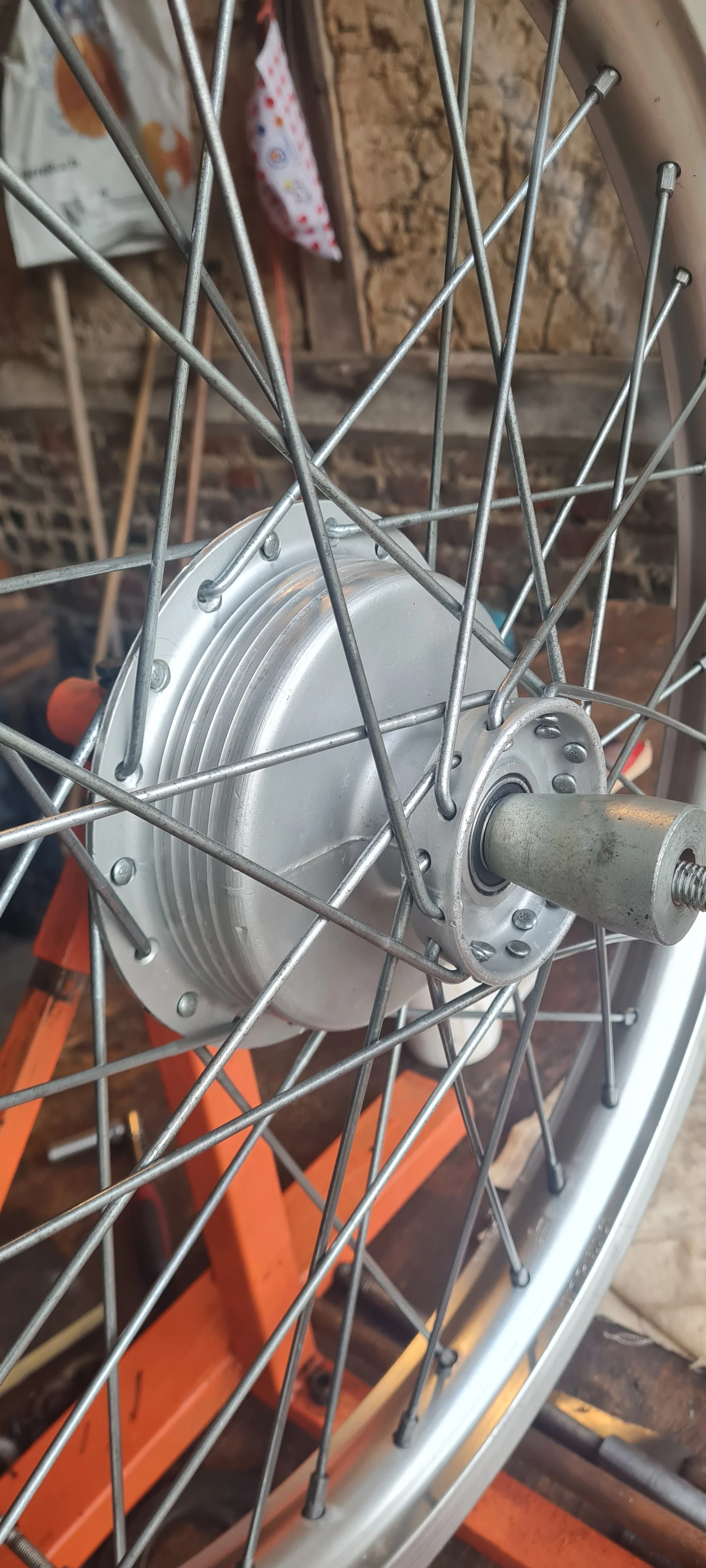

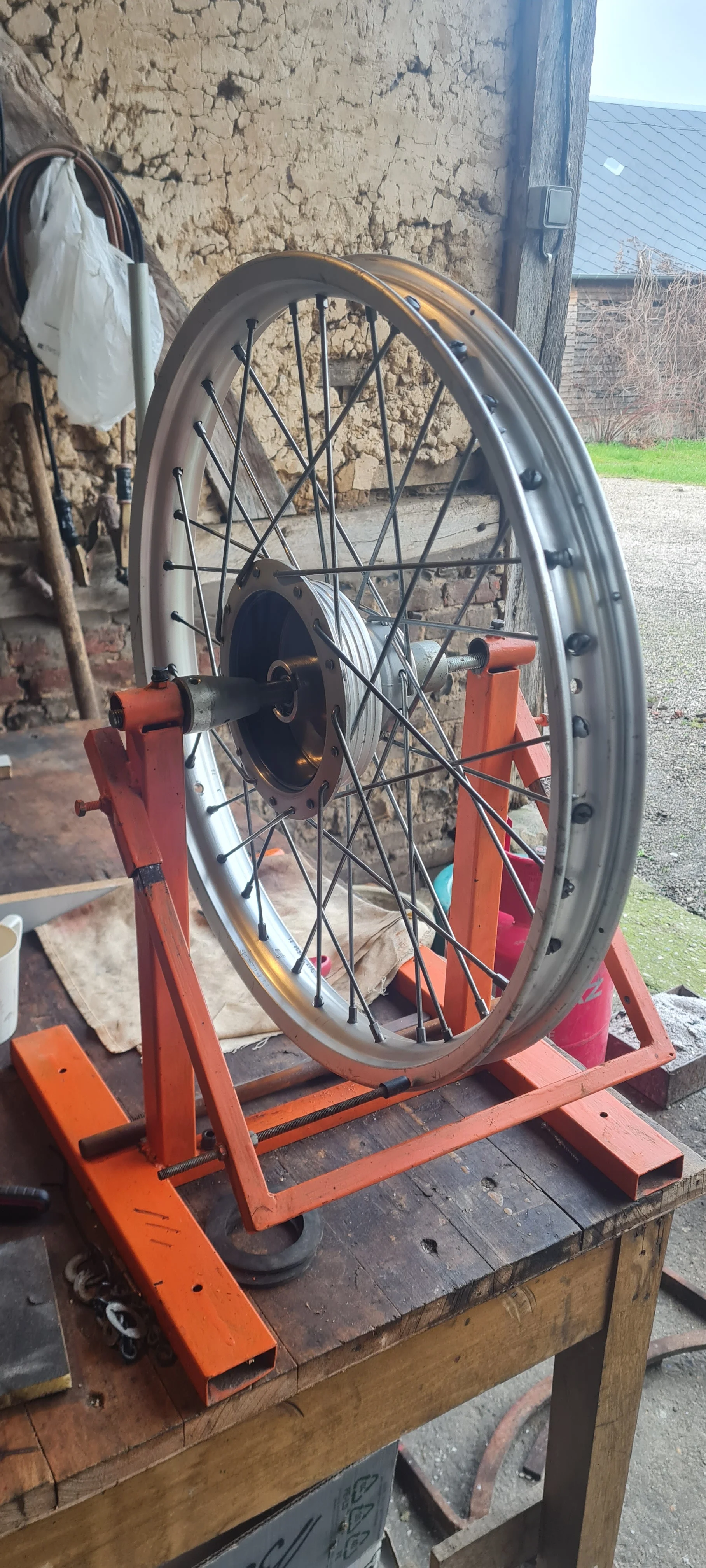

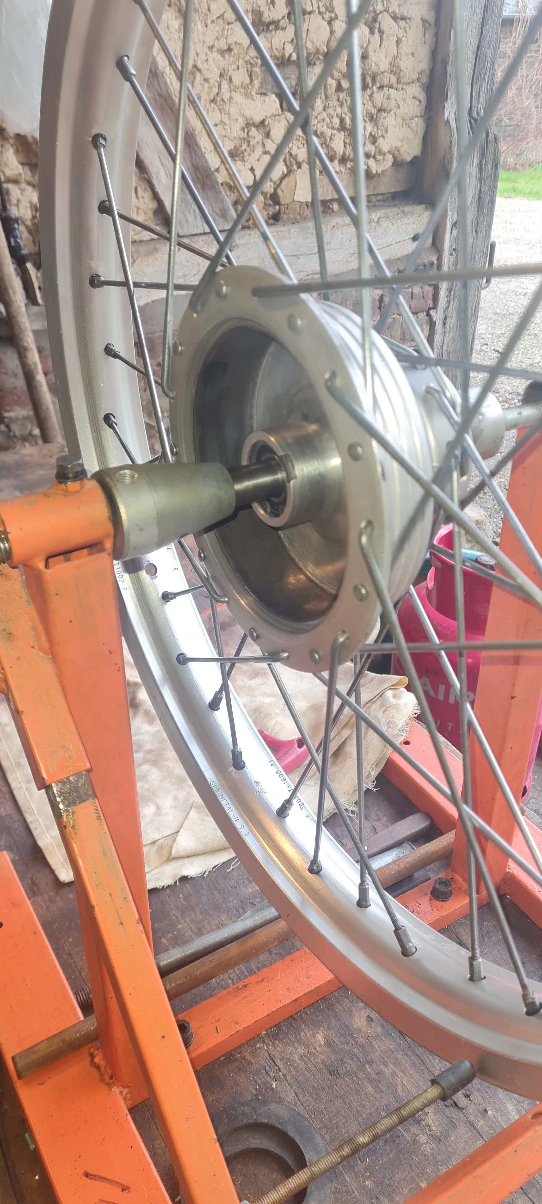

Après quelques séances de nettoyage et d'astiquage des pièces et en attendant les fourreaux de la marzo qui sont chez le tourneur j'ai commencé le montage de la roue AV
Rayons astiqués un par un à la laine de fer 000 écrous passés à l'acide phosphorique moyeu et cercle Sun nettoyés également à la laine 000...
Prémontage sur la dévoileuse mais le serrage définitif des rayons sera fait quand la fourche sera montée histoire de bien centrer le cercle
Roulements de roue neufs achetés chez 123 roulements
L'allumage est en commande chez Ets Kennedy
C'est long une restau...faut de la patience ! Attendre les pièces commandées une fois qu'on les a identifié sur les parts list...et en même temps je termine une 125 Suzuki TS de 1975 en chantier depuis 4 ans 😉
Moto(s) : Ktm690dukeR 2010 ktm450exc 2003 husqvarna430cr 1981 yamaha125yzlc 1981honda750cb 1971 honda450cl 197
Posté le 08-02-2026, à 21:27
C'est beau, mais est-ce que ça va durer de le temps? L'acide phosphorique bouffe le zinc et la protection qu'elle laisse n'est pas durable... de lapin. 😉
Bien le matos de montage. 👍
Posté le 09-02-2026, à 10:17
Tu as raison , c'est pourquoi je recommande un coup régulier de créme AUTOSOL  ,un super produit que j'ai découvert  lorsque je bossais dans l'aéronautique .
 Eclat et protection garanties, même si perso j'ai toujours fais rezinguer mes rayons  j'ai du faire appel à ce produit de qualité pour récupérer certaines jantes.
 Vu aussi chez des potes qui s'en sont servies sur des jantes pour les faire revenir et les prôteger .

Ah ! Vous me faites hésiter !
j'avais opté  plutôt un petit budget pour cette moto : les rayons n'étaient pas rouillés juste sales et ternis les écrous pas trop non plus ! un jeu complet (36 écrous) chez André Horvath's 80€ ...
J'ai la manie de restaurer plusieurs motos en même temps ...ça me coûte un peu cette petite folie ! alors je fais des choix  !
Cette moto n'est pas destinée à rouler beaucoup, et pas dans l'eau en tout cas : seulement un peu de chemin de temps en temps histoire de retrouver quelques sensations ... j'ai plus trop l'age de faire du cross !
Mais je peux encore mettre des beaux écrous ...le montage n'est pas définitif ou faire rezinguer mais je n'ai pas une bonne adresse sous la main

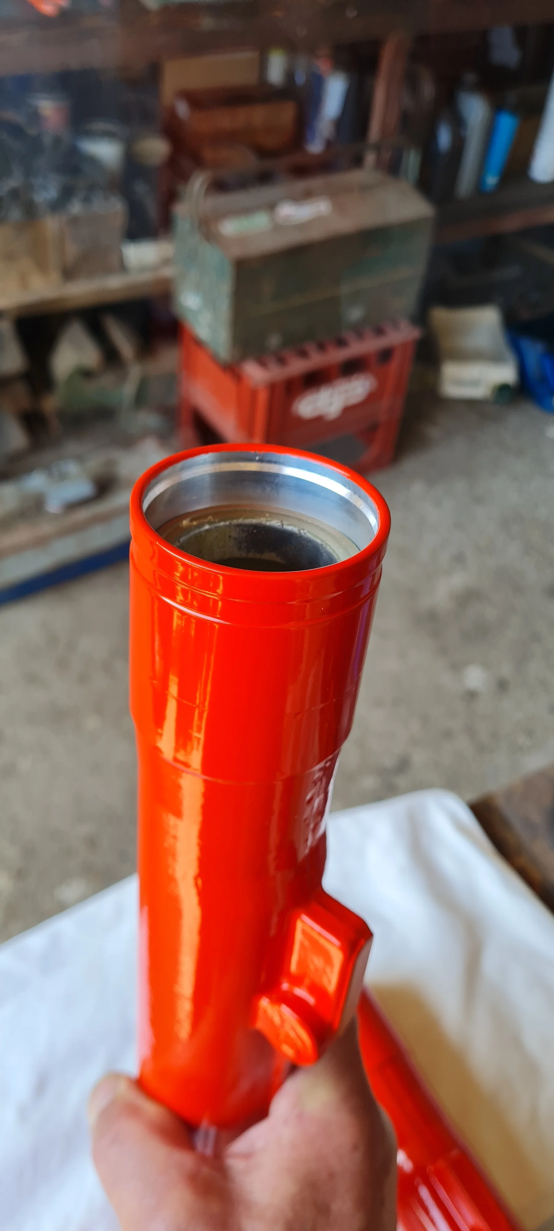

Bonjour à tous

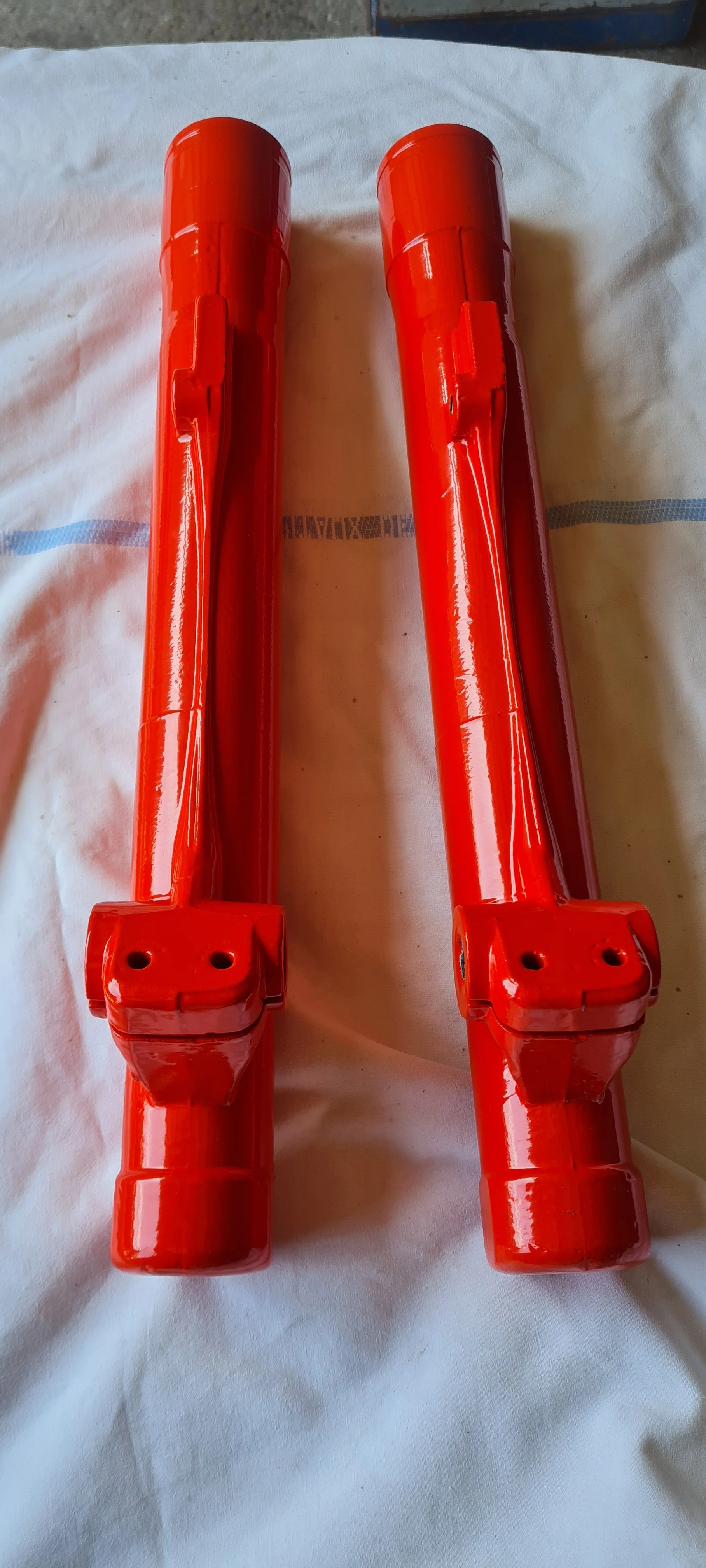

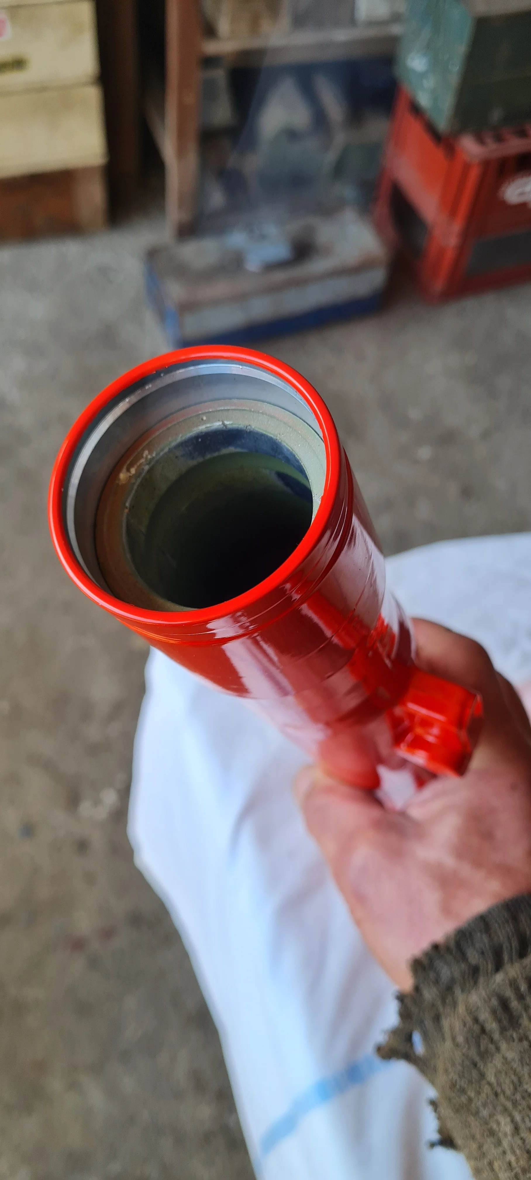

Hier j'ai récupéré mes fourreaux Marzo
Superbe boulot ! Usinage du haut des fourreaux avec insertion d'une bague en aluminium nettoyage en vapor blasting et peinture céramique RAL 2002
Je vous laisse admirer le résultat

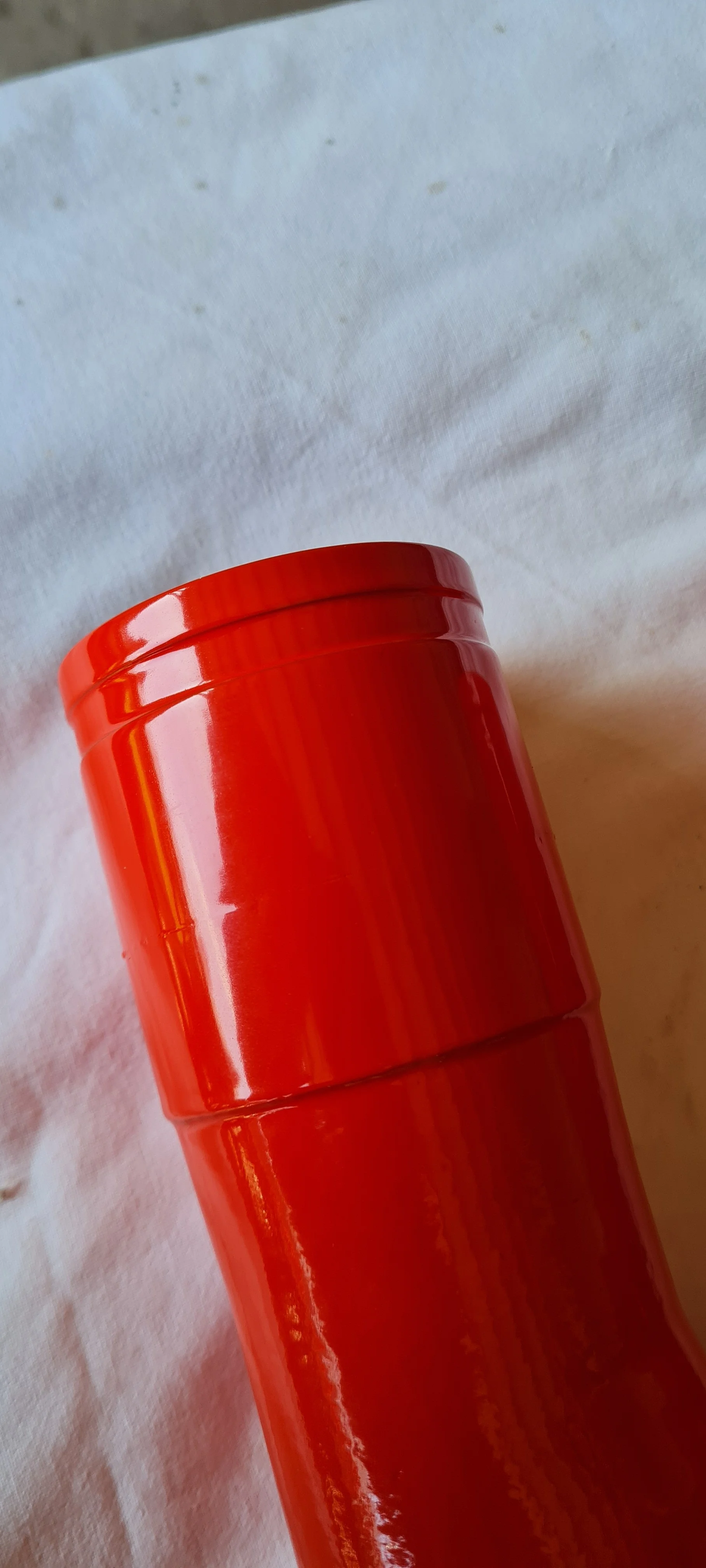

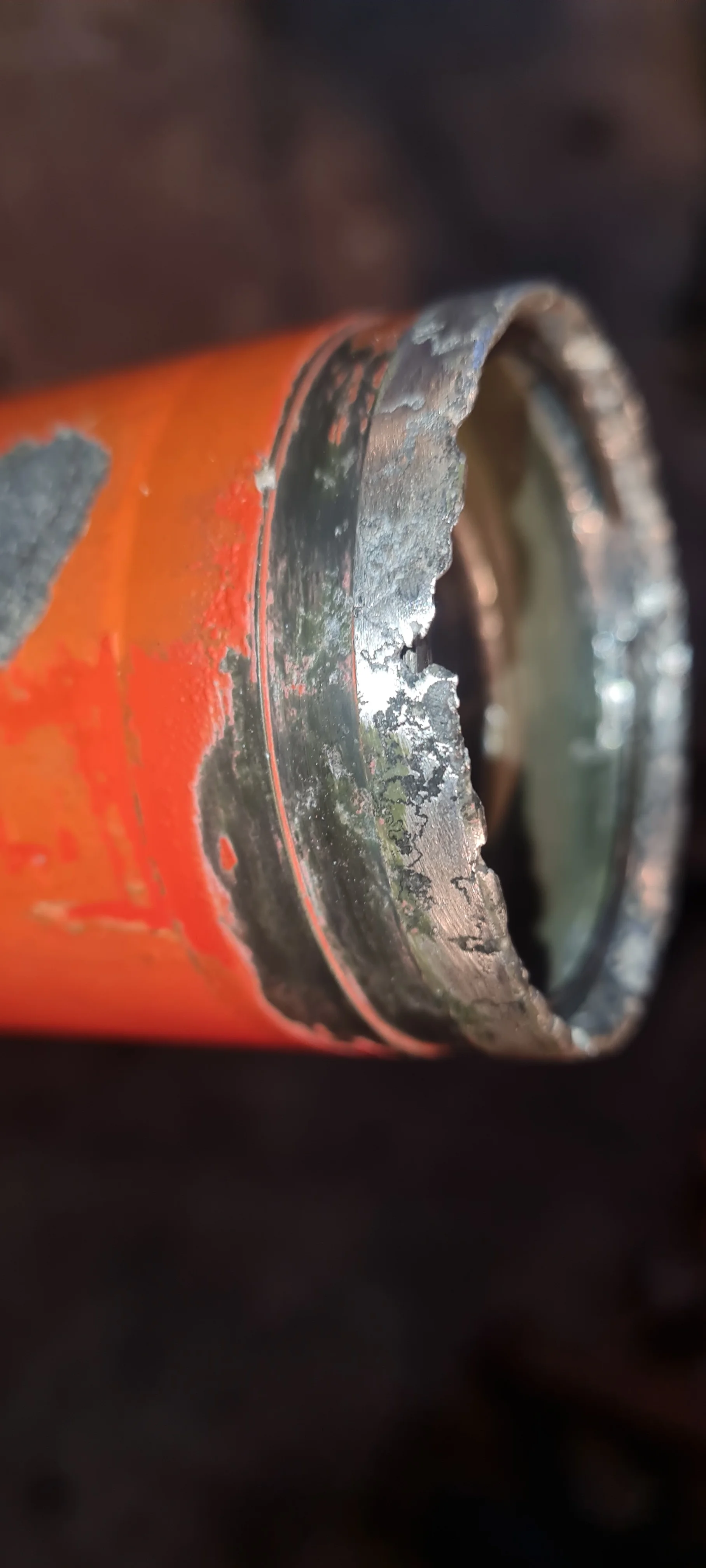

Pour rappel...voilà comment était l'extrémité supérieure des fourreaux avant reparation !

Posté le 25-03-2026, à 10:57
Très beau travail !
Posté le 25-03-2026, à 11:41
Beau boulot. 😉

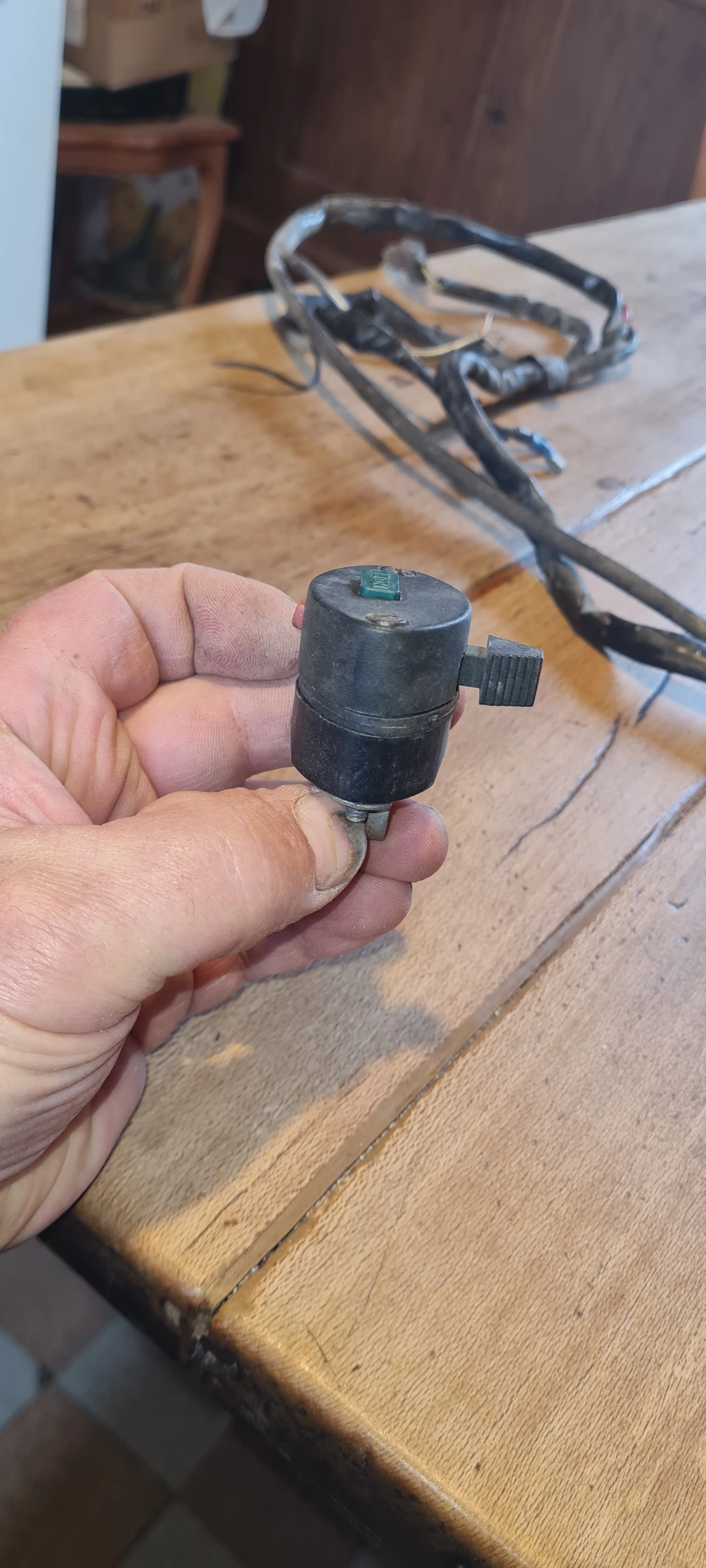

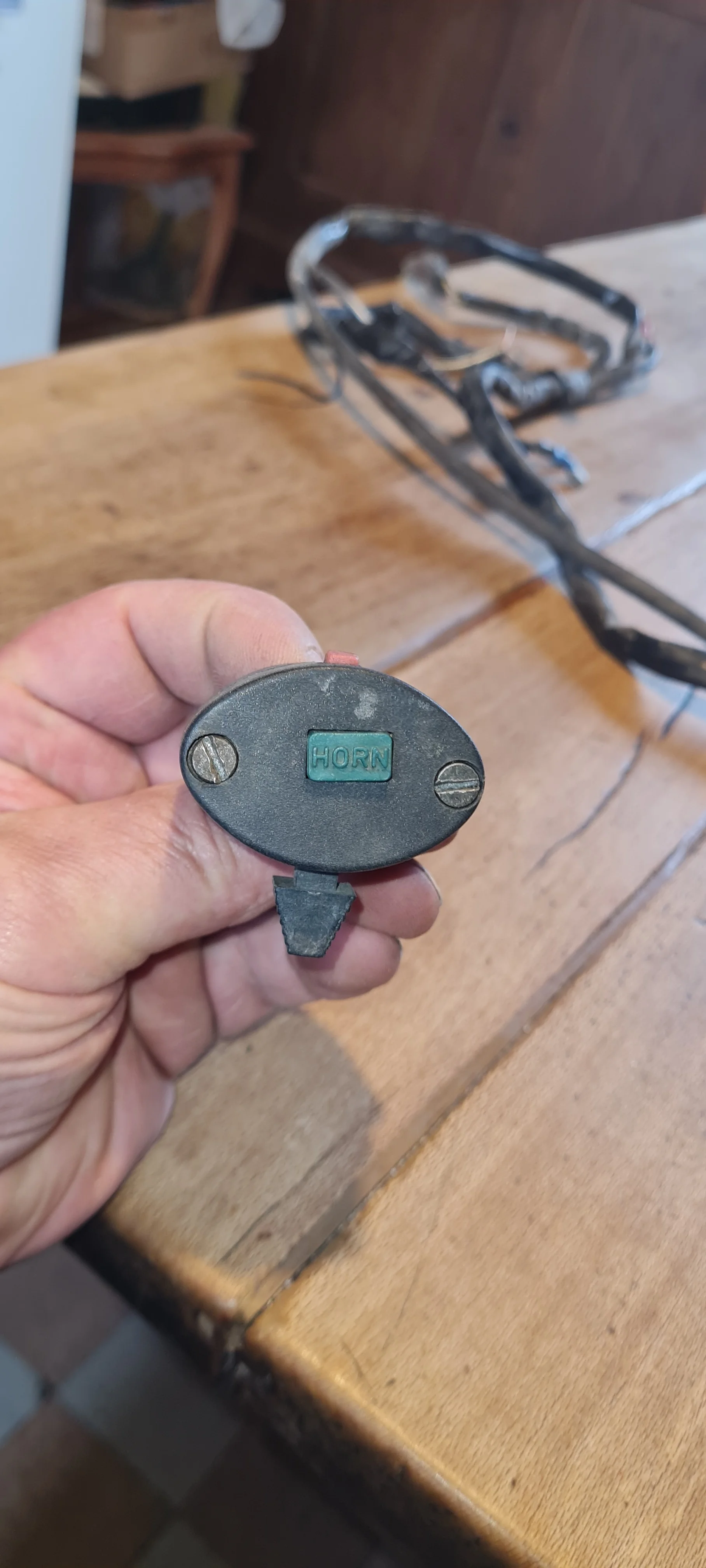

Quelqu'un connaît ce type de commutateur ?
C'est ce qu'il y avait de monté sur mon 390
Comme je suis en train de monter un allumage Kennedy 5 fils je cogite le circuit électrique que je vais construire pour ma bécane. Sachant qu'avec le module Kennedy je peux installer des clignos je pense à 2 clignotants " bout de guidon " comme sur les vieilles BMW
Il me semble que certaines KTM en étaient équipées dans d'autres pays que la France.
Eh oui comme je dois passer un CT avant de faire ma CG ! D'ailleurs s'il y a contre visite je pourrai quand même faire la  carte grise 😄​...la débilité du truc ! Enfin ceci est une autre question !
Donc je pense aux clignotants plus pour le fun que pour le CT...dans ce cas si j'ai bien compris le commutateur CEV 169 est incontournable vu qu'il concentre toutes les commandes en un seul endroit ? Même l'arrêt moteur ?
Posté le 25-03-2026, à 12:51
C'est un commutateur Domino basique. Éclairage code/phare, tut-tut et arrêt moteur. 😉
Le CEV 169 n'a qu'une seule fonctionnalité en plus, l'allumage des veilleuses avant et arrière, seules.
Pour les clignotants, il te faut un commutateur supplémentaire.
Les cligno en bout de guidon ... bof!  🙄

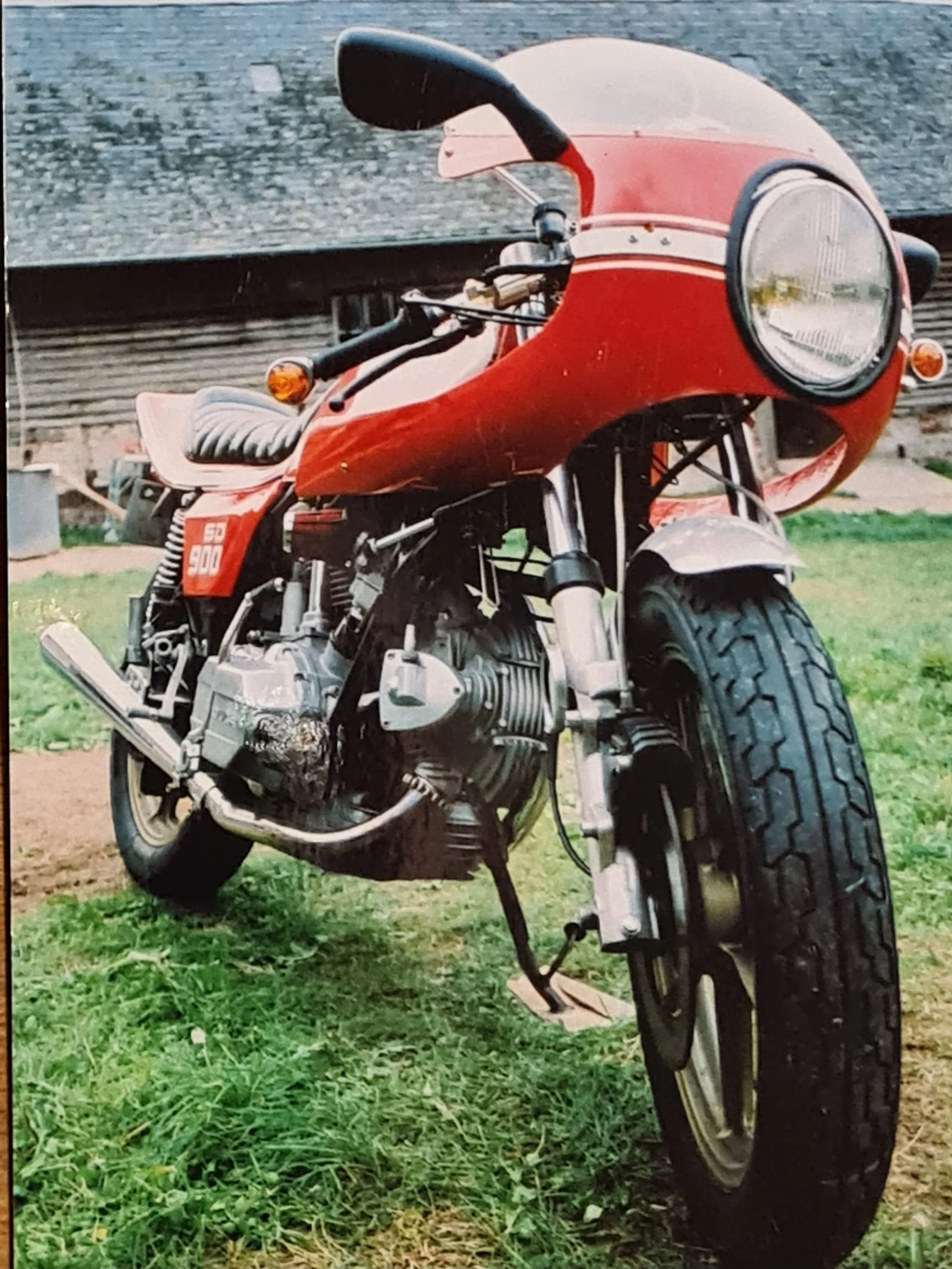

Ah question de goût !
J'en avais monté à l'époque sur mon Ducati 900 Darmah 😉

Posté le 25-03-2026, à 14:00
On peut espérer qu'une Darmah va moins souvent par terre qu'une enduro. 😉
Les bracelets permettant plus facilement de sortir les fils qu'un guidon de TT.
63 ans9393 messages 2828 images
Posté le 25-03-2026, à 14:15
Oui tu as raison
Si en plus il faut rajouter un commutateur et en trouver un dans le même esprit qu'un CEV 169 ça complique l'affaire !
Et puis je viens de retrouver le schéma du circuit elec des husqui 430 WR 1981 sur ka RTM ou le faisceau clignos est prévu mais ne passe pas par le CEV 169 ...j'abandonne l'idée 😉
