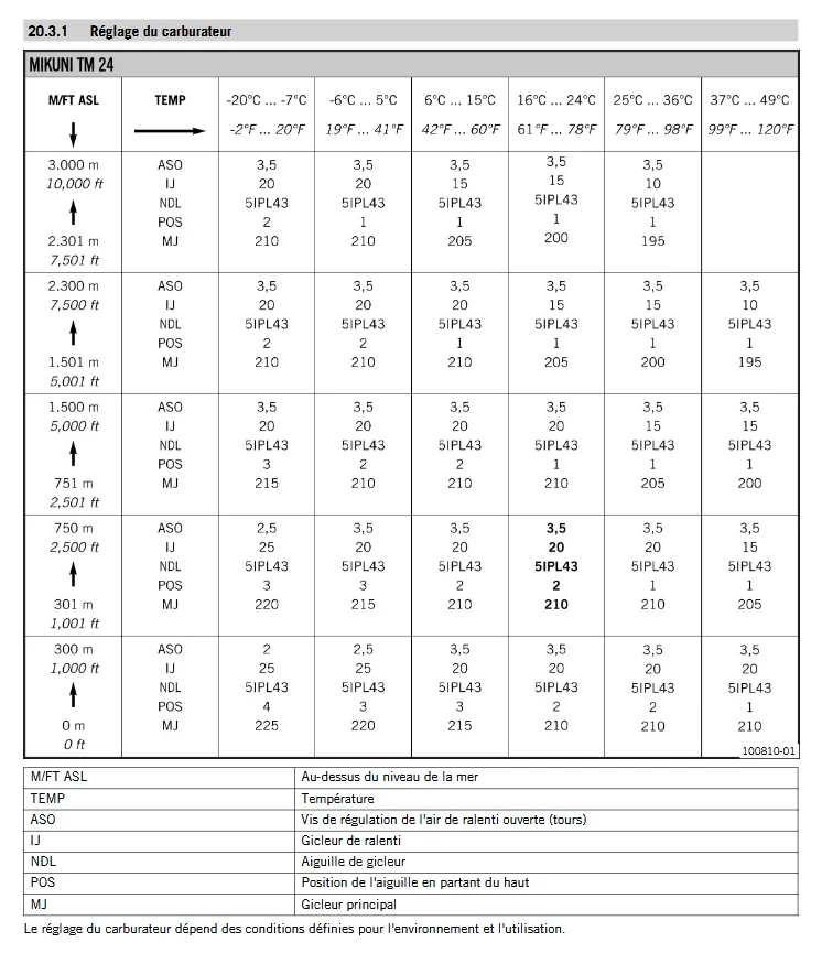

voila mon fils de 10 ans roule en 65 sx de 2017 et après chaque roulage elle se dérègle et je n arrive pas a trouver le réglage carbu qui va bien !
je suis a coté de paris dans le 77 donc reglage carbu d origine (altitude basse)mais elle tourne toujours mal malgré que j ai tout vérifié et c est le carbu notre probléme!

je recherche surtout quelqu un qui a un bon reglage carbu avec les gicleurs d origine car elle a du mal a démarrer a froid quand je la fais pisser par le trop plein cela coule mais pas inintérompu donc je penses a un soucis carbu peu ètre les vis usées(d air et ralenti )la bougie est un poil humide et noir malgrés gicleurs d origine et reglage préconisé dans le manuel!je vais démonté le carbu et passage au bain a ultrason et remettre les visneuves et on verra déja en partant sur une base saine car moto acheté d occase!

merci a tous et pour info moi la vis d air c est 1.5 tours avec 3.5 elle fonctionne très mal!

Logique. Vis d'air entre 1,5 et 2,5 tours d'ouverture.
