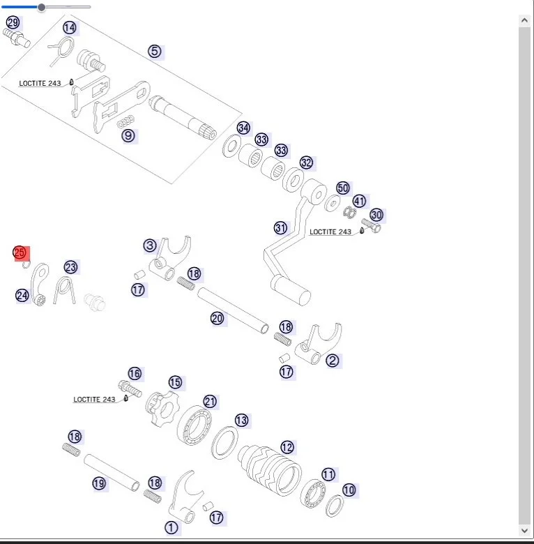

est-ce que l'ensemble étoile/barillet est indexé sur le tambour?
Ça pourrait avoir tourner un chouia, la  1 et 2 passeraient mais pas les autres vitesses.
C'est pour ça que je n’ai mis que le plan.
Y a pas l’ombre l'ombre d'un détrompeur sur le plan; contrairement à nos vieilles

Il y a un méplat sur le barillet.

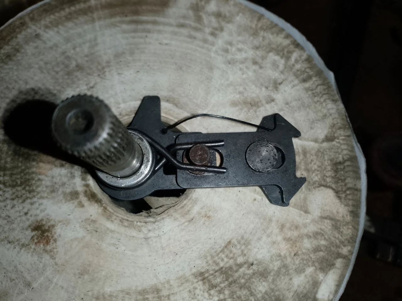

Tiens le ressort 14
Pour  que le sélecteur remonte ou redescende dans une position neutre, après avoir passé une vitesse, il faut qu'il ait les bras croisés (le ressort)
Ce qui me fait comprendre au rétrograde, le sélecteur ne remonte a sa position naturelle

image du principe
Cela devrait être comme cela
Sur votre moteur c'est comment
Moto(s) : AIM - 125 GS 1984 -

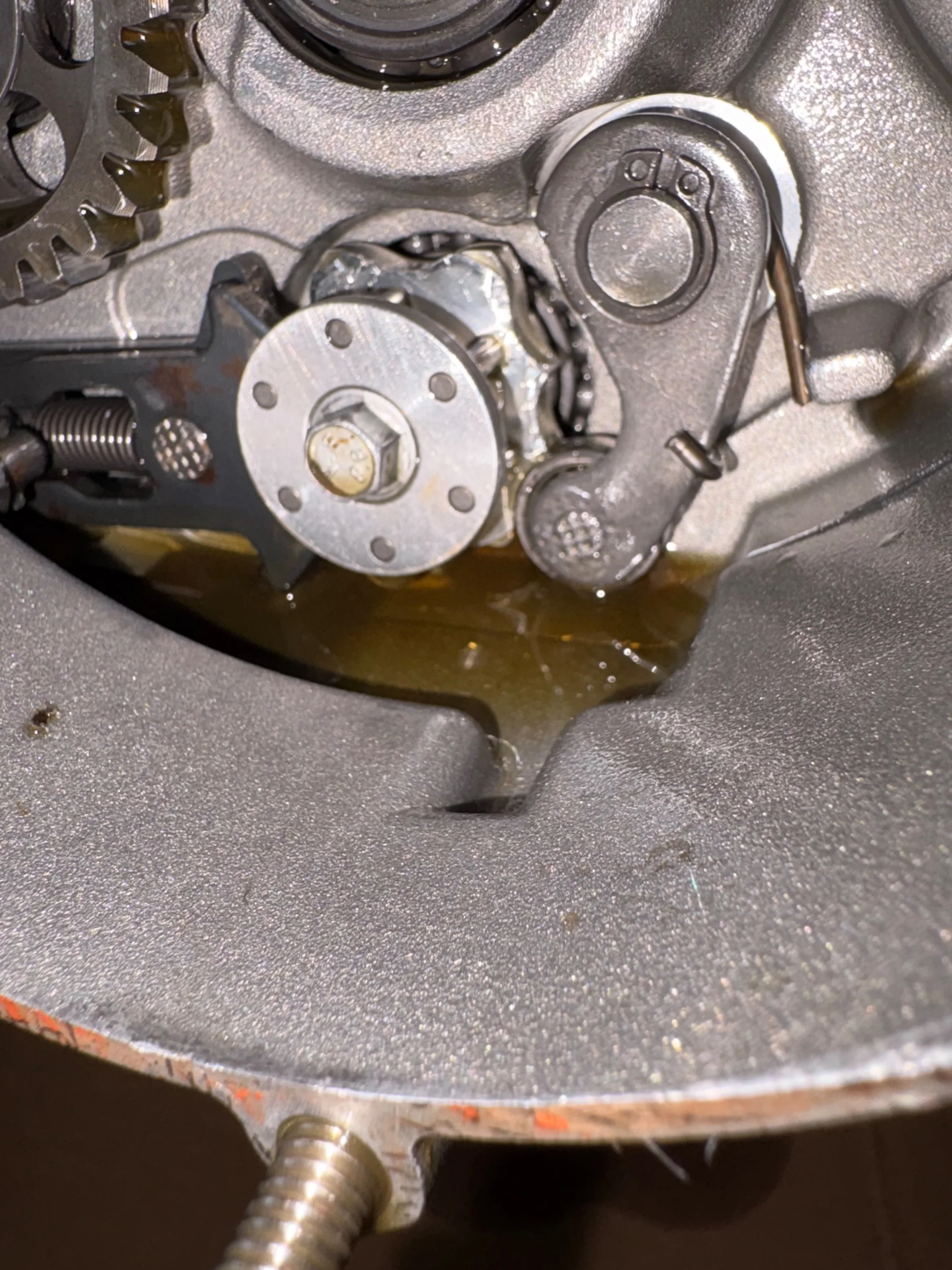

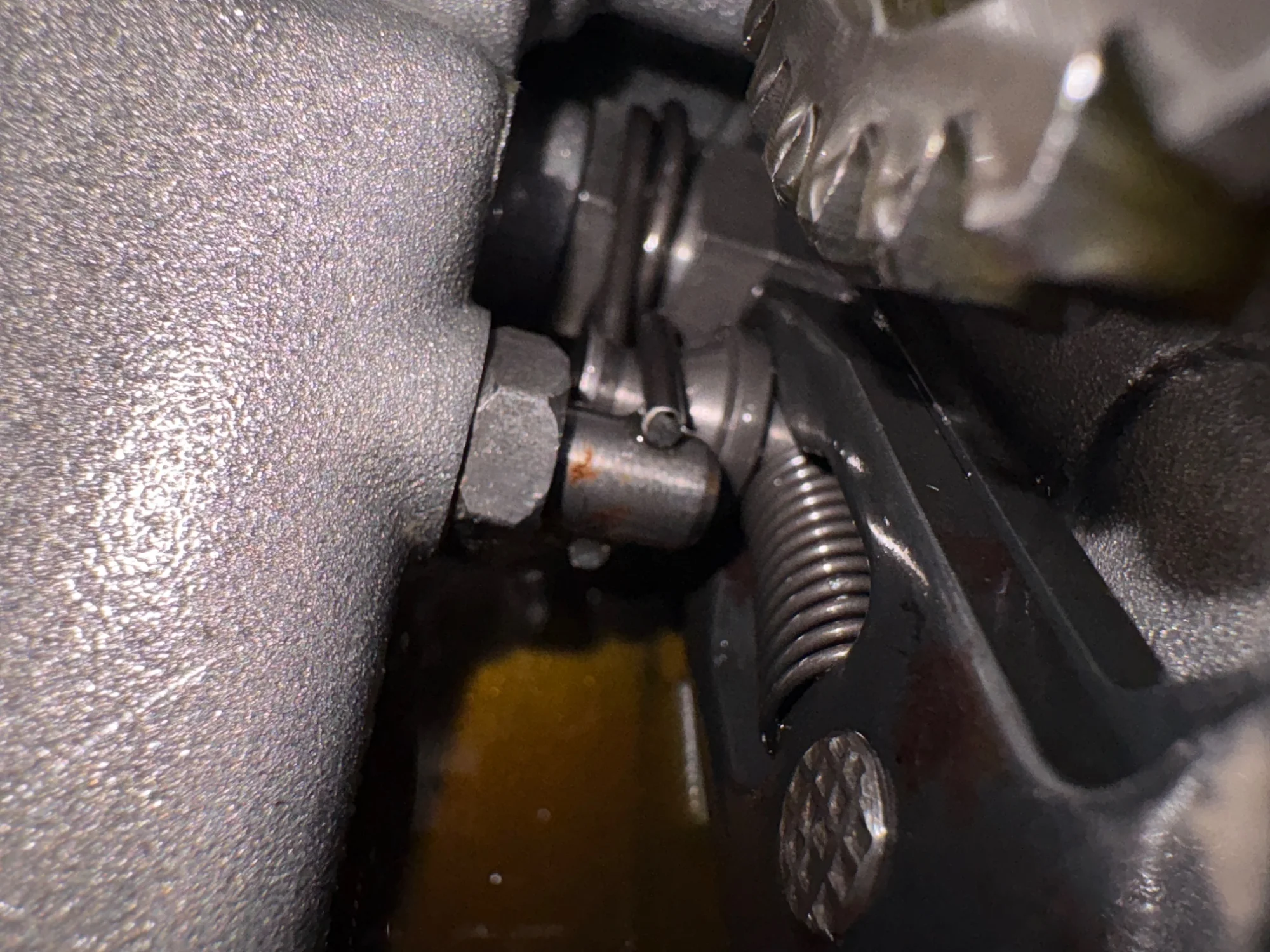

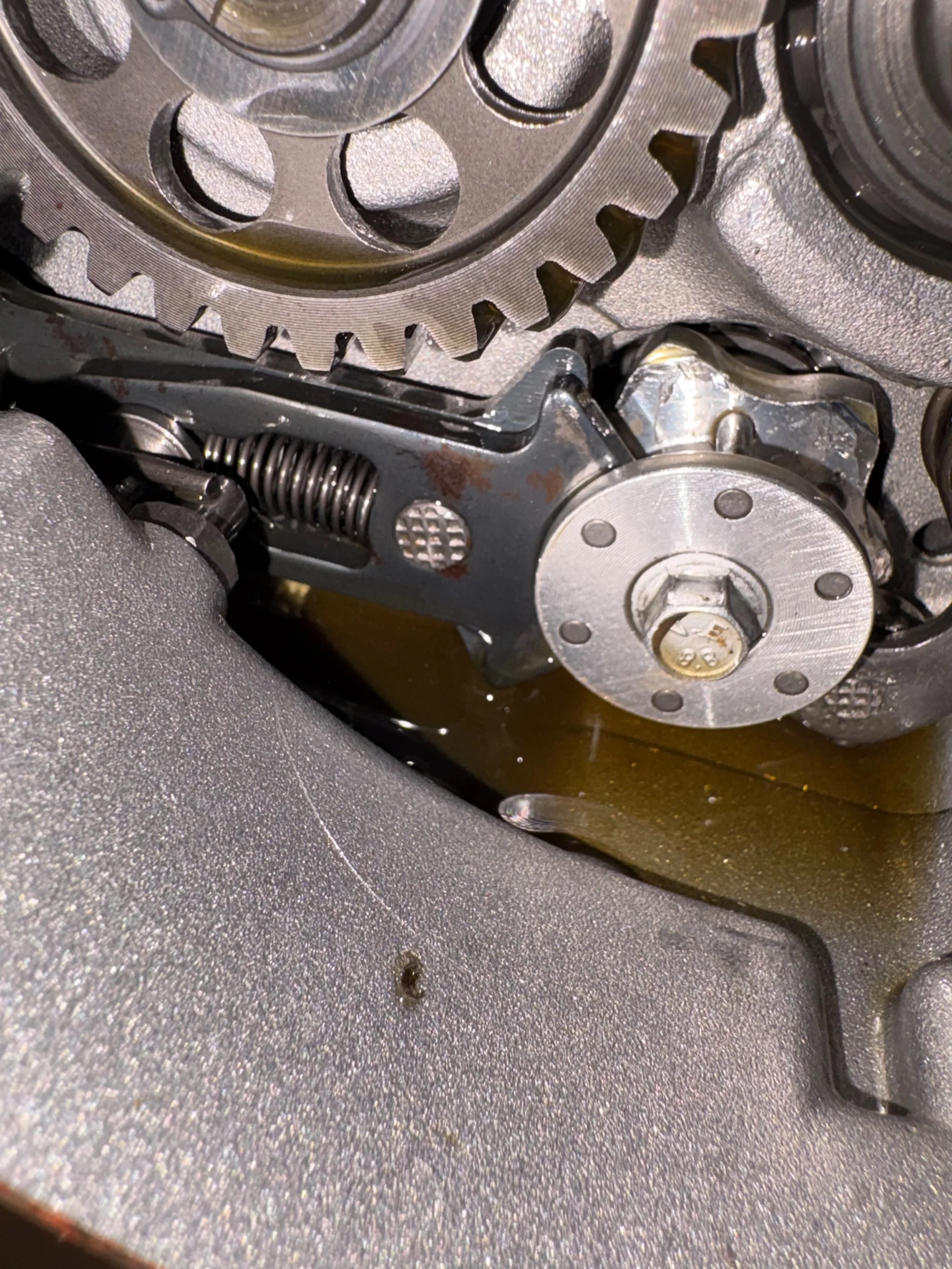

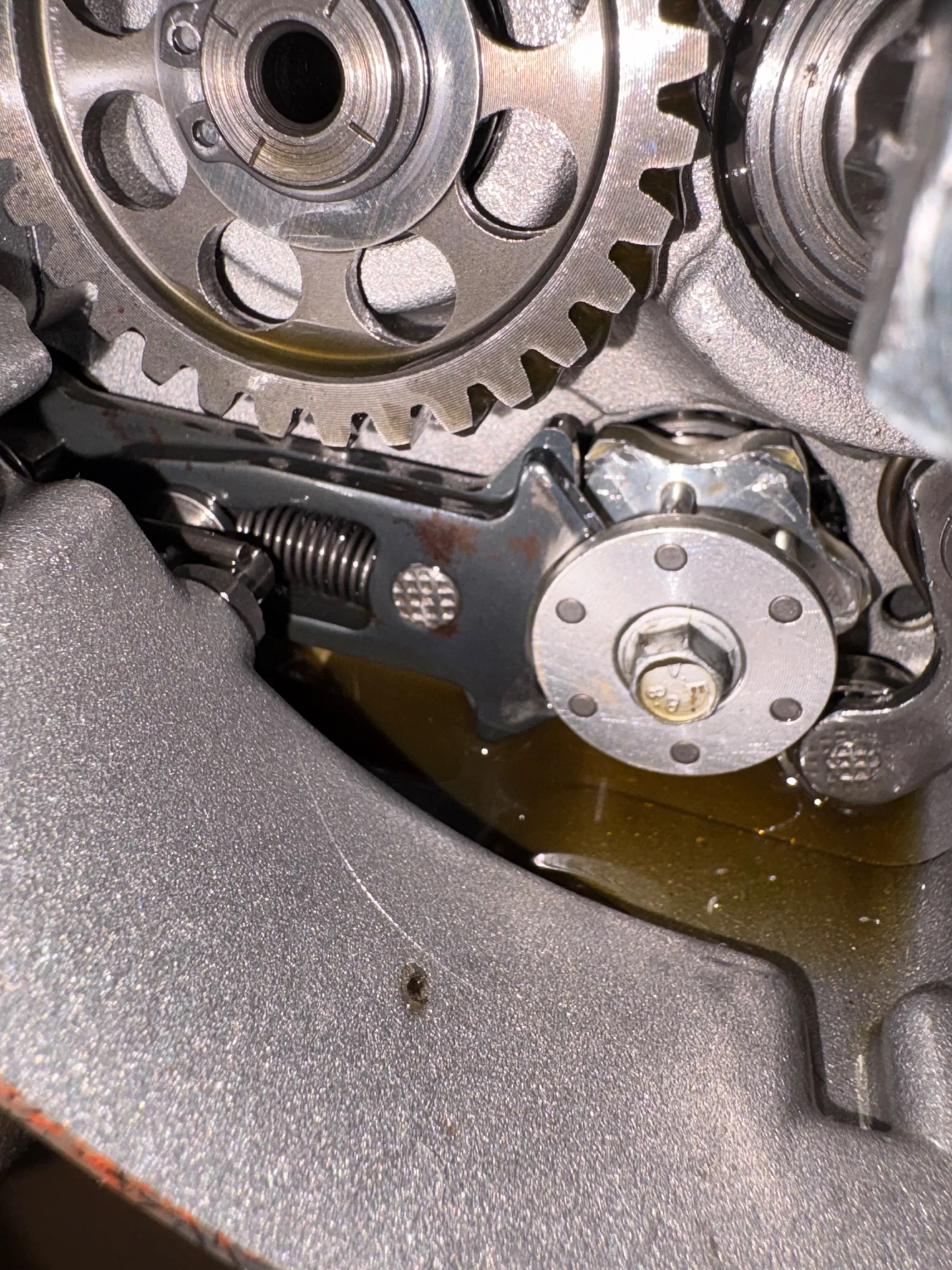

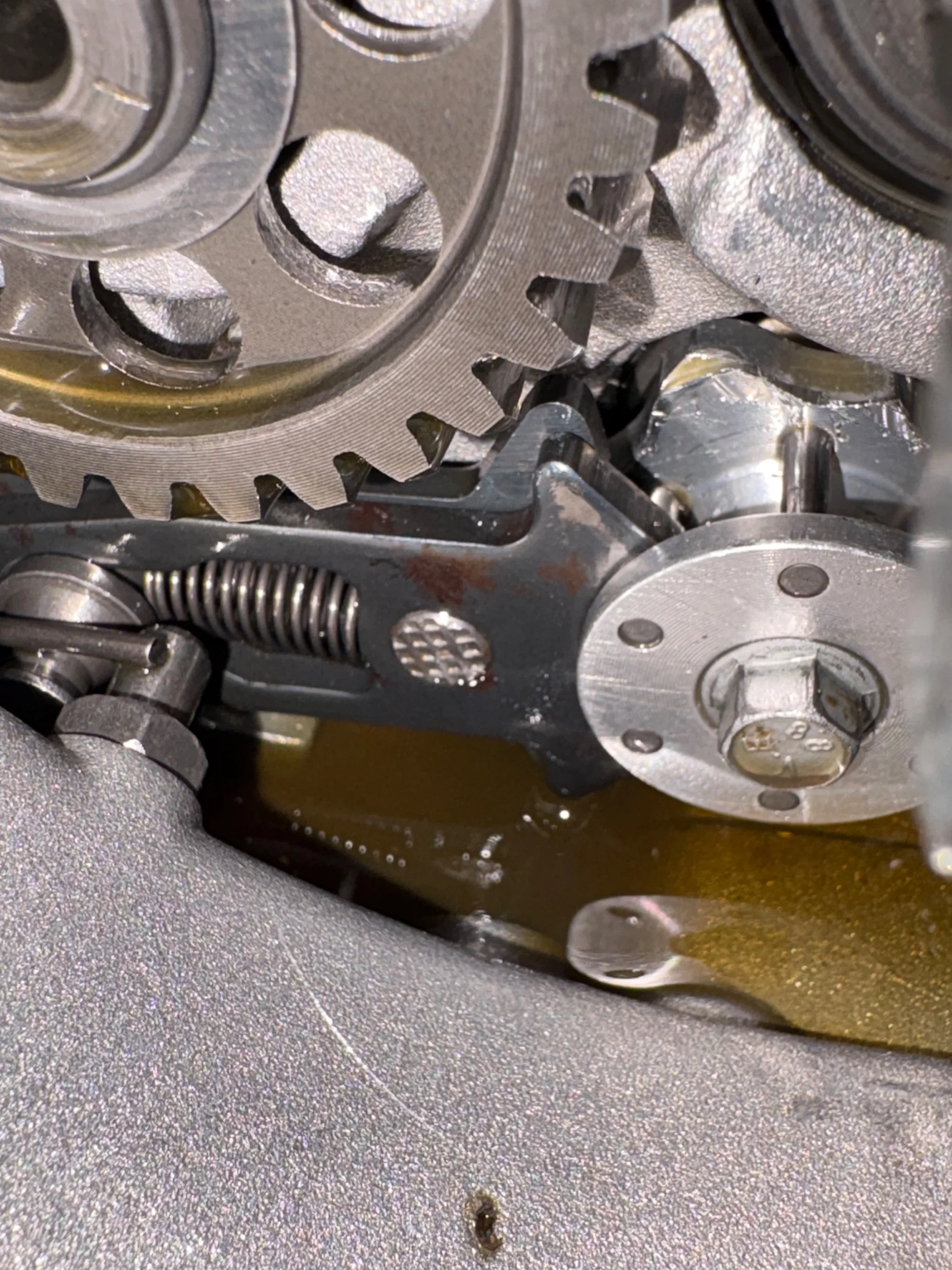

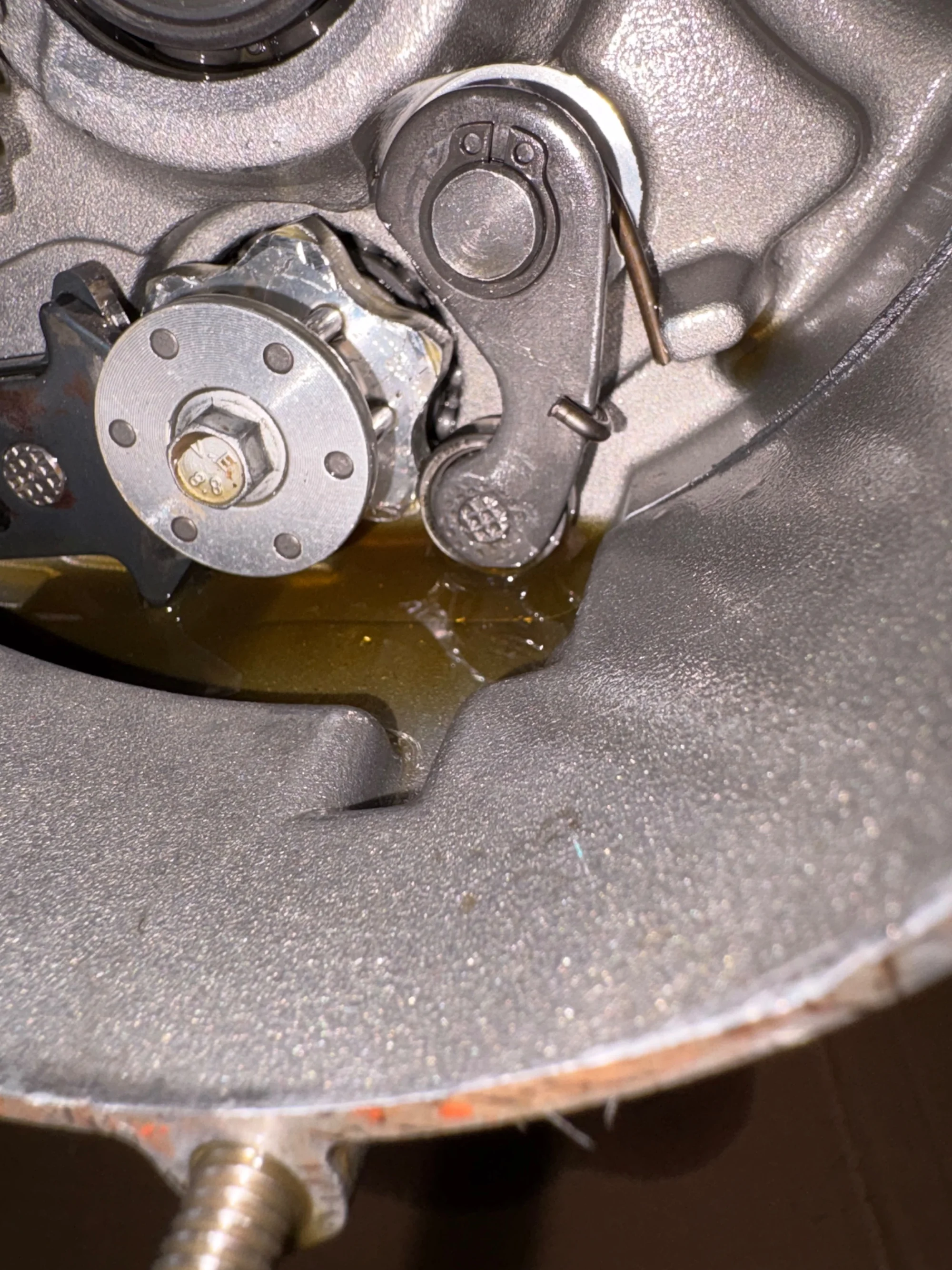

Je ne l’ai pas démonté donc je ne sais pas, je peux pas faire de comparaison avec votre photo, je l’ai que en photo comme ceci image_100.webpimage_208.webpimage_940.webp

Posté le 09-04-2026, à 17:02
c'est bon il est bien croisé le ressort, sur la troisième photo
quand vous mettez le sélecteur sur l'arbre, et que vous appuyez sur le sélecteur, en relâchant sans l'aider il se passe quoi. Et ou a la montée

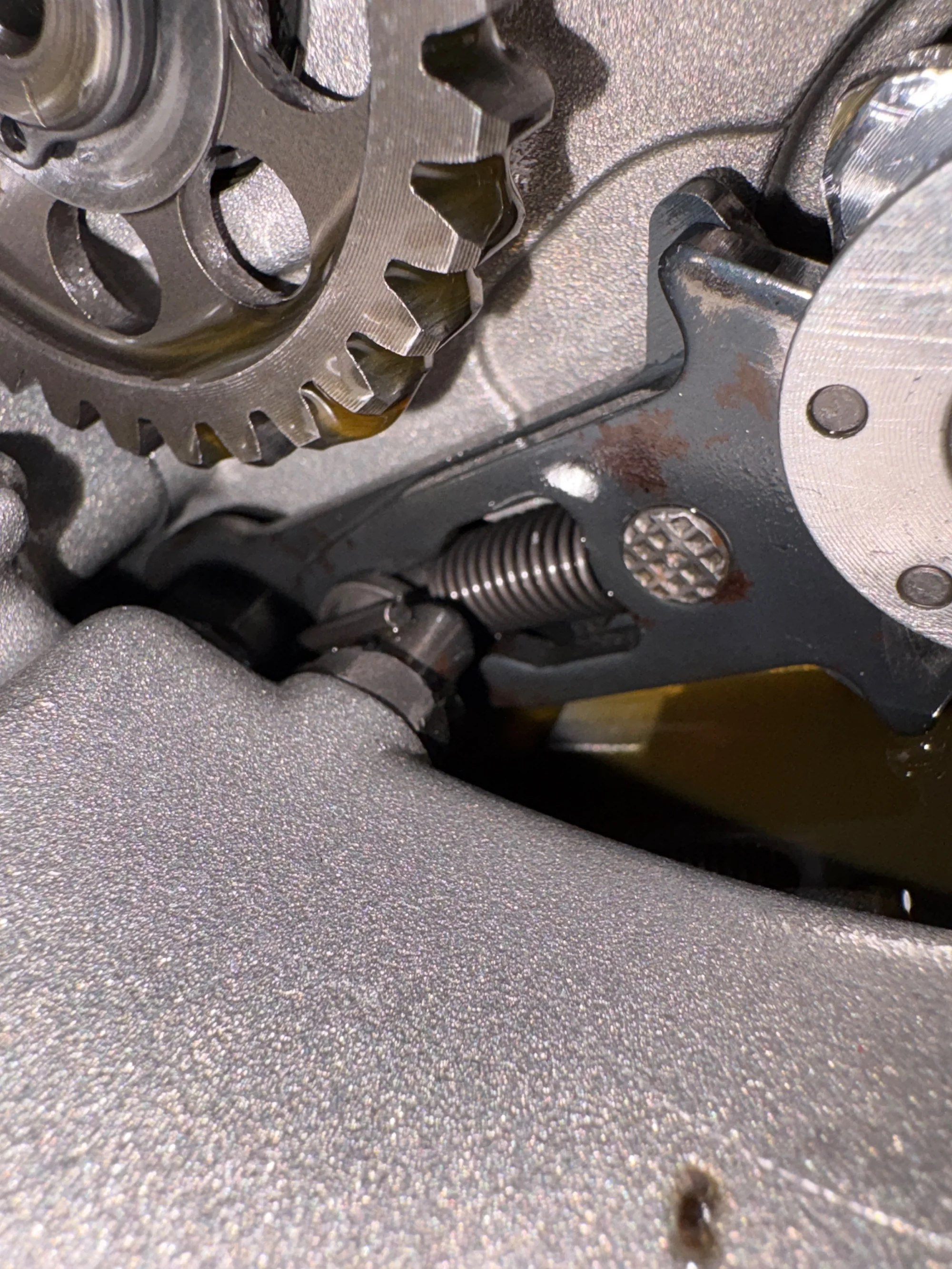

2222 messages 1717 images
Posté le 09-04-2026, à 17:19

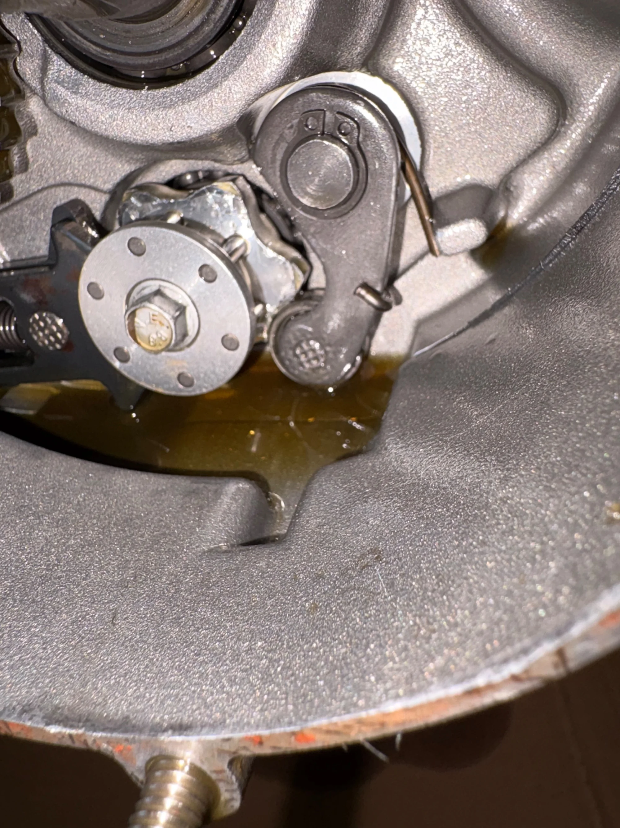

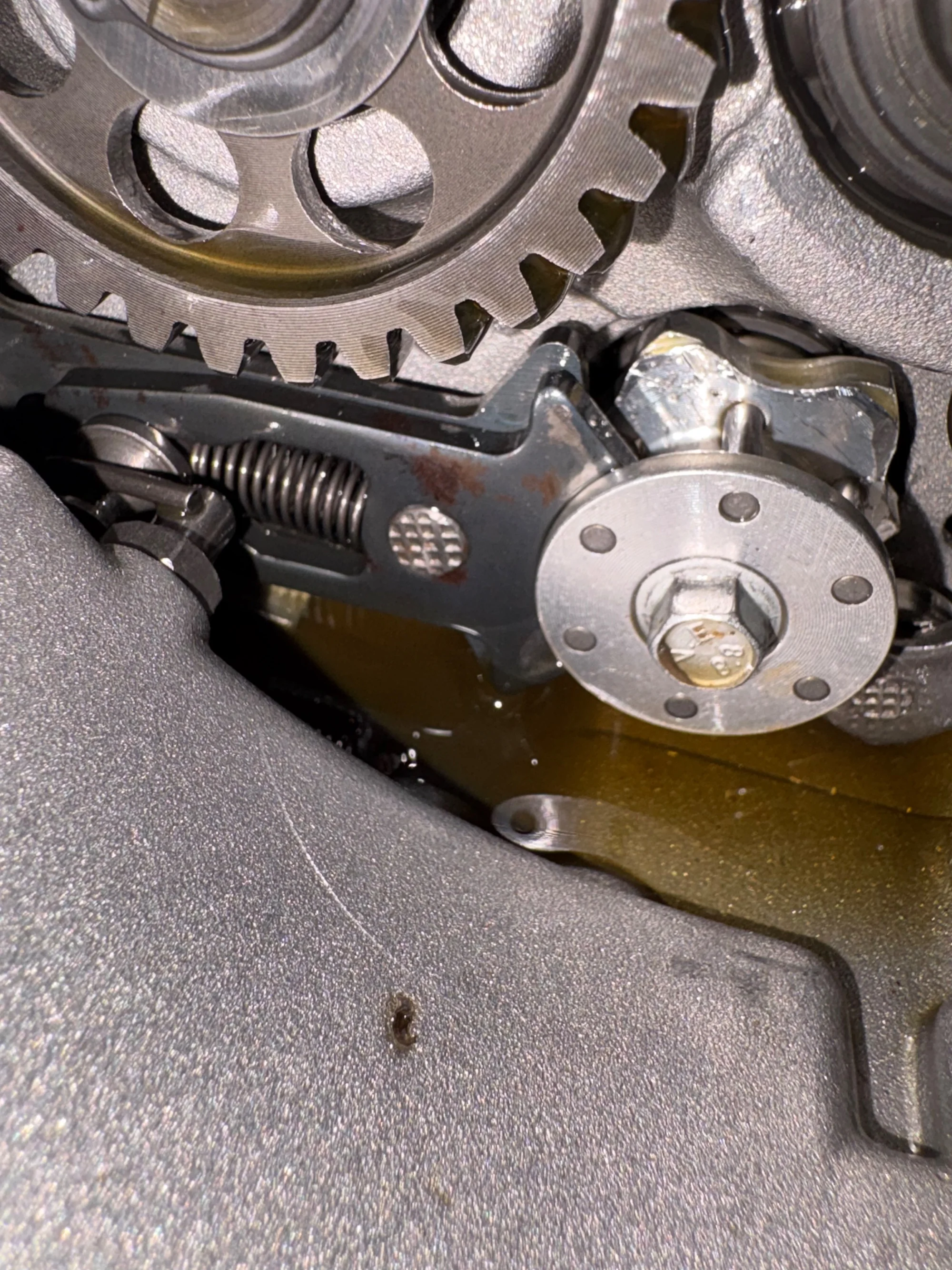

1ere vitesse : IMG_1056_583.webpIMG_1057_454.webp
3eme vitesse, je peux pas monter plus, sachant que monte sans rien toucher d’autre, je monte simplement avec ma main le sélecteur, le Gallet ne se met pas entre les dents de l’étoile. IMG_1061_232.webpIMG_1060_383.webp

Tu as écrit ceci dans ton premier message. Faudrait expliquer comment tu as procédé pour ne pas démonter la boîte de vitesse et son système de sélection.
En regardant mieux les photos, sauf si quelqu'un maintient l'appui sur le sélecteur pour passer la première vitesse, on voit que le sélecteur ne remonte pas tout seul à sa position intermédiaire.

Lorsque j’ai démonté le moteur j’ai tout démonter SAUF le barillet, l’étoile etc j’ai démonter effectivement tout les pignons fourchette etc de la boîte mais en aucun cas j’ai toucher à ce que je vous montre en photo … j’essaye de comprendre mon erreur … j’ai sans doute fait une erreur effectivement, je suis pas professionnel voilà pourquoi je suis sur ce forum d’entraide.
Et sur les dernières photos non personne maintient le sélecteur donc comme vous dites il ne reviens pas à sa position intermédiaire, mais je comprend pas pourquoi alors

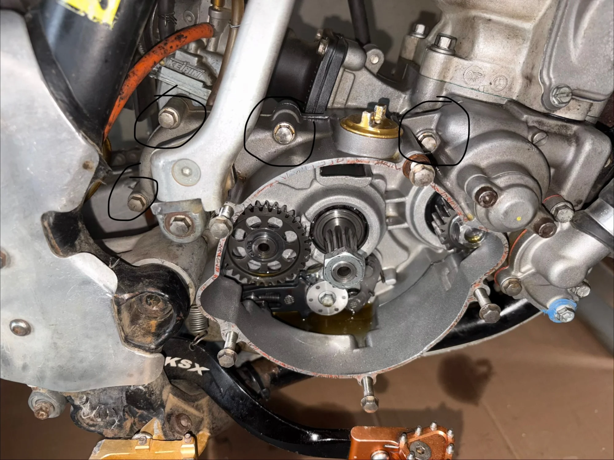

Posté le 09-04-2026, à 18:06
Et bien le problème est là !
Retire le demi carter qui tient la pompe à eau et qui permet de sortir le sélecteur. La résolution de ton problème est là. Soit l'axe est contraint par une rondelle de calage pas à sa place, soit il est tordu, soit autre chose. Mais si tu ne vas pas voir à cet endroit, rien ne changera.
Quand vous avez remis boite et fourchette,  a tout hasard rien sur l'établi ou tombé par terre
Et surtout dans votre mémoire visuelle, est que cela ressemble a l'image.
Vous prenez le barillet ,et essayez de le pousser, des fois que. s'il part vers le fond il manque la rondelle 10
Autre piste il manque un des repères 17, pas beaucoup de vitesses sur cinq prévues.
En clair il faut ouvrir le moteur.

Posté le 09-04-2026, à 19:00
C’est bien ce carter entier que vous parler ? Toute ses vis pour ensuite avoir accès à l’axe. Je pourrai le faire que ce week end
Pour aller chercher l'axe de kick oui

Posté le 09-04-2026, à 19:49
Pour l’axe du sélecteur oui ?

Pour moi, il y a problème avec la fourchette de la pièce repère 5, la fourchette doit  pouvoir bouger sans forcer d'avant en arrière et revenir en place sous l action du ressort repère 9...
On dirait qu elle est bloquée et qu'elle vient usiner l'étoile de sélection ( repère 15)
Es-tu sûr d'avoir bien remonter les fourchettes de sélection dans le barillet, dans la bonne rainure?
As-tu fait fonctionner la boite de vitesse à vide juste après refermer le moteur?
pions repère 17 en place?
De toute façon, si la boite fonctionnait avant démontage, y a forcément eu un problème lors du remontage CQFD.... 😉​
