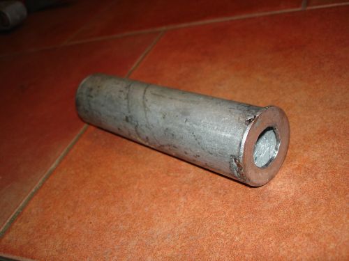

Posté le 02-12-2008, à 14:39
t'es dûr là!!!😄

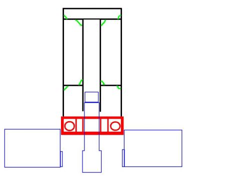

va faire un croquis coté avec paint!!!
bon, de mémoire, c'est ça. Deux tubes, l'un au diamètre extérieur du roulement moins 0.5mm, l'autre diamètre 25.5 intérieur. Le petit soudé dans le gros par l'intermédiaire de deux rondelles de tôle.
Le gros tube permets de s'appuyer sur la cage extérieure du roulement et le petit vient sur la soie de vilo pour permettre le centrage...
elle tourne

Est ce que tu ponce légérement la soie pour que le roulement rentre mieux vu qu'aprés le roulement est fixé par l'écrou du pignon ?
Posté le 02-12-2008, à 15:22
non le roulement rentre facile si le carter est chaud
Posté le 02-12-2008, à 15:25
oui, un très léger toilage au 600 avec de l'huile. Ensuite je chauffe un peu le carter audécapeur puis un petit coup de bombe réfrigérante sur la soie et en principe, ça rentre tout seul.
Cela dit, des moulins, j'en ai fait une dizaine jusqu'à maintenant. N'ayant pas eu de soucis, je suppose que la méthode est la bonne, maintenant, chacun se fait sa propre expérience et ses propre outils....

J'pense qu'effectivement c'est la bonne solution. C'est comme cela que j'aurai fait si je n'avais pas demandé. Car ce qui ma induit en erreur, c'est le manuel de réparation, il dit simplement qu'il faut chauffé le roulement à 80°C !!
Posté le 02-12-2008, à 15:51
oui, mais comme il doit rentrer SUR la soie de vilo ET dans le carter, si tu refroidis le roulement, il "serre" sur la soie et rentre impecc dans le carter. Par contre si tu chauffe le roulement, il va rentrer impecc sur la soie mais va bloquer au niveau du carter....
d'où l'intérêt de chauffer un peu le carter et de toiler légèrement la soie et de la refroidir avec une bombe "glagla" au moment de la mise en place du 6204

sinon Patrick sur le schema de ton outil pour mettre en place le 6204, le tube int n'est pas en contact avec la bague int du roulement ?
comme le 6204 est enmanché serré sur la soie (bague int.) et dans le carter (bague ext.)
c'est pour ça que j'ai soudé une rondelle sur un tube, diametre exterieur légèrement plus petit que le diam ext du roulement et diam int legèrement plus que la soie
pour que je sois en appui sur les deux bagues en même temps pour enmancher le roulement et ne pas l'abimer
sauf si le coup de toile et le refroidissement de la soie suffit pour que la bague int se loge sans contrainte

l'outil (pour le 6204C3) en appui sur les deux bagues, c'est nickel,
maintenant je ferai avec la technique de Patrick + l'outil, et effectivement ça doit y aller tout seul !!!!

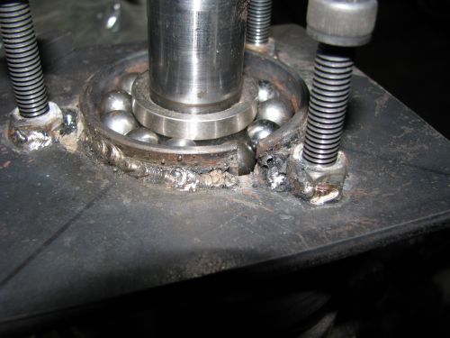

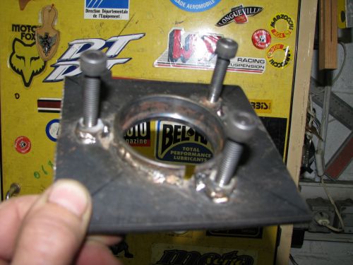

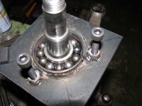

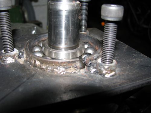

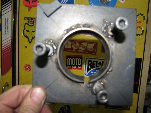

bon puisque vous avez été persévérants....voici l'outil avec lequel il me faut 10mn pour extraire les cage intérieures de 7305...
pour le réaliser, bin y'a qu'a regarder les photos.
la cage de roulement est soudée à l'envers sur la plaque d'acier, ainsi, c'est la portée billes oblique qui fera butée, lorsque les billes seront insérées par la saignée et réparties tout autour du chemin de roulement à extraire.
Il n'y a plus qu'à serrer régulièrement par quart de tour les 3 vis M8 et le tour est joué.
Pour améliorer encore l'outil, des vis M8 au pas de 100 ou de 75 seraient mieux que mes M8/125...
l'aimant collé sur l'outil se met dans la saignée pour empêcher les billes de bouger, elles s'aimantent entre elles....
à vous de jouer moi...dodo....😄

outil simple à faire en plus, l'inconvénient qu'est qu'il n'est pas compatible avec les 125, il faut donc en refaire un pour cette cylindrée...
avantage, les roulements ainsi démontés sont réutilisables
