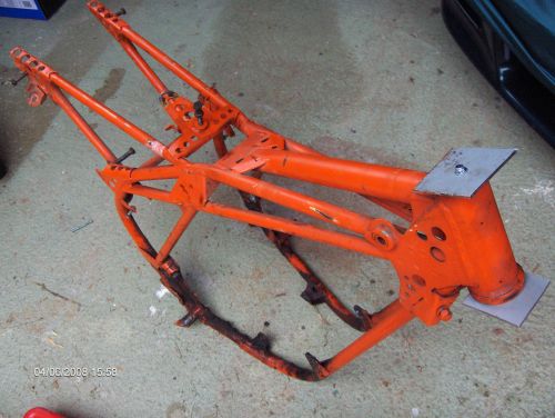

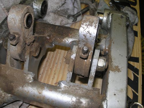

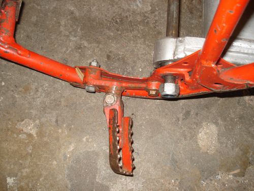

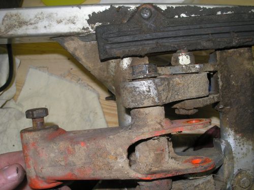

suite a ça, mon voisin  qui me fait la peinture epoxy me demande si il y a des joints qui risque de fondre dans ces pièces la, si vous savez, merci :)
le bras oscillant
la biellette de l' amortisseur arrière et le te inférieur sans virer le roulement, merci !!!
besoin de conseils de connaisseurs
Posté le 15-12-2008, à 22:38
Dans le bras oscillant tu dois avoir des joints toriques.
De toutes façons c'est plein de graisse, comme les biellettes, et ça doit pas aimer le four.
La colonne de direction, je sais plus si il y a des joints avec les roulements Timken. Ton té de fourche doit sortir normalement, y'a pas de morceaux qui doivent tomber.

M'enfin si tu persiste.......le té inférieur viendras en dévissant l'écrou qui dépasse de la colonne de direction sur ta première photo. Une fois dévissé, attend toi à ce que le roulement tombe, à bille sur les plus anciennes et coniques sur les plus récentes !! Courage....

de toutes façons, pour faire une peinture, il  faut que ton cadre soit entièrement à poil car il faudra le sabler. Bonc démontage impératif de TOUT
ton té de fourche semble être monté sur roulements côniques, prends une planchette et un maillet et chasse le vers le bas.
Pour les biellettes de suspension, vire les et change les douilles à aiguilles, elles sont généralement mortes 8 fois sur 10

je viens de lire tm mp Phil. ;)
vivi tu démontes touuuuut !!
et tu protéges les sufaces usinées, alésages, portées, filetage et taraudage compris.
passque un trou fileté rempli de peinture epoxy, tu peux repasser le taraud....

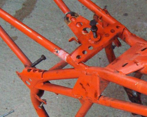

dis voir Jipi...un cadre comme le tien...j'en ai un...tu l'veux? j'te l'donne sinon, il part à la poubelle!!!
je l'avais fait ressouder, vérifier dans le but de remonter une machine qui était assez incomplète au départ, mais finalement, j'ai donné ou vendu toutes les pièces (Seasurffab, Tranber, KTMFOU etc etc ont récupéré des pièces de cette brêle) et le cadre m'emmerde à la maison...
le jour où ça va me prendre, il va partir à la benne alors........

tiens, j'ai retrouvé des photos....bin j'ai dit une connerie...c'est pas le même cadre!!! regarde la position des pattes de fixation moteur et en plus il ne peut pas recevoir un moteur type 54.....mais quoiqu'il en soit la proposition tient toujours...

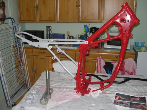

pour le cadre, c' est fait :)

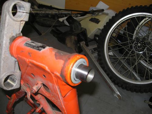

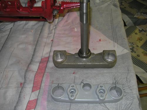

maintenant, que j' ai fait faire le té sup, il faut faire le té inférieur, si j' enlève pas le tube de direction( je sais pas si ca s' appelle comme ca 🙄), y a que le roulement lal dedans ou quelque chose qui craint la chaleur ?
258258 messages
Posté le 17-12-2008, à 11:52
🙄:( personne ne sait ou personne veux m' aider ? ? ? ?
Posté le 17-12-2008, à 11:56
oh oh!!!! Phil!!! laisse le temps, la réponse n'est pas toujours instantanée...:P
non, vire le roulement et tu peux envoyer en peinture comme ça en protégeant les filetages et taraudages
Posté le 17-12-2008, à 11:57
mheuuuu nannnn !
pas de joint ou de trucs qui vont cramer dans le roulement. que de la ferraile.
degraisse bien et protége.
c'est tout.

:D:P ça y est, j' ai viré les joints du bras, c' est des roulements a aiguilles et pour le té, j' ai pas oser forcé pour virer le tube de direction alors :/ peinture a la bombe, j' espère que ça tiendra dans le temps !!
