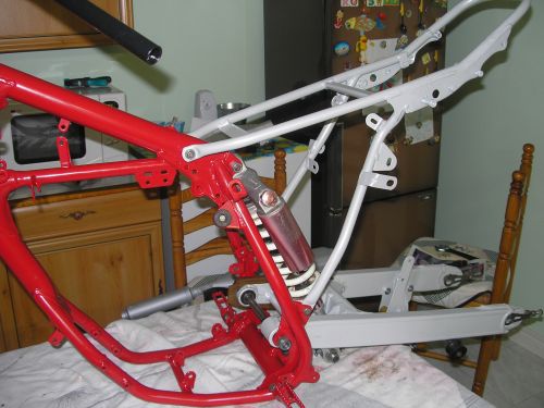

merci, c'est du taf 🙂 surtout pour un débutant comme moi 😄
par contre, si quelqu'un a un ressort de rappel qui traine lpour la béquille centrale , je suis preneur

🙄 je suis déçus 🙂 je pensais que des pro comme vous auraient vu que la suspension vient d' une cross sur un cadre enduro !!! (boucle arrière)

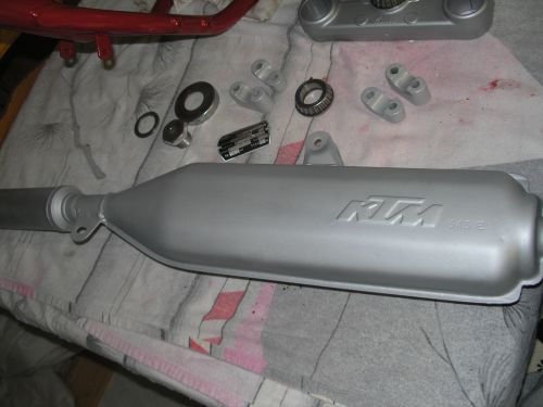

et pour les plastiques ils sont drôlement beau, comment ça a été restauré?
258258 messages
Posté le 26-01-2009, à 22:03
super simple, déjà les frotter avec de la paille de fer tres fine, ensuite, poncer au 240 puis 600, apret spécial plastique, peinture  puis vernis, et voila le résultat :/#image1##image2#
