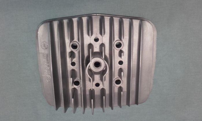

Bonsoir,
Allez en attendant le retour du cylindre.
- microbillage de la culasse
- mise en place de la chaîne et réglage alignement roulette
- fabrication d'un bouchon de vidange
- pochoir de selle
- peinture HT du pot : Maintenant faut trouver un très très grand four pour cuire
