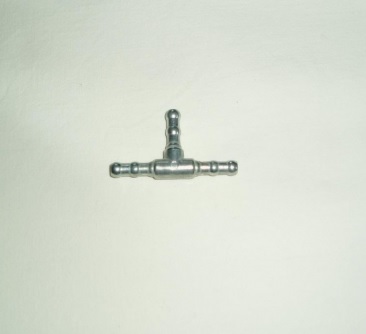

pitin d'pitin!!!! 🤬  🤬  🤬  🤬  j'ai voulu monter les durites ce soir, en emmanchant les teuyos, j'ai cassé le té en plastoc qui servait de raccord pour les deux robinet!!! chié!!! je vais en commander un chez Martin et demain, pour le démarrage, je ne mettrai qu'un seul robinet en service!!! quand ça veut pas!!! ou alors, un tuyau en laiton au bon diamètre, une brasure et je me fais un Y maison.
à suivre.

si si mon bon!!! j'avais même fait mieux, j'avais mis le bout du teuyo dans l'eau chaude et c'était rentré impecc mais comme il était un peu vrillé et que c'est de la durite gainée tissu, ça faisait moche et j'ai voulu dévriller...trop tard, ça avait refroidi.
bast.... honnêtement, il valait mieux que ça casse maintenant car le plastique était tellement rongé par l'essence qu'il aurait fini par casser sous le réservoir avec les éventuelles conséquences incendiaires qui auraient pu en découler... :(  :(  :(
