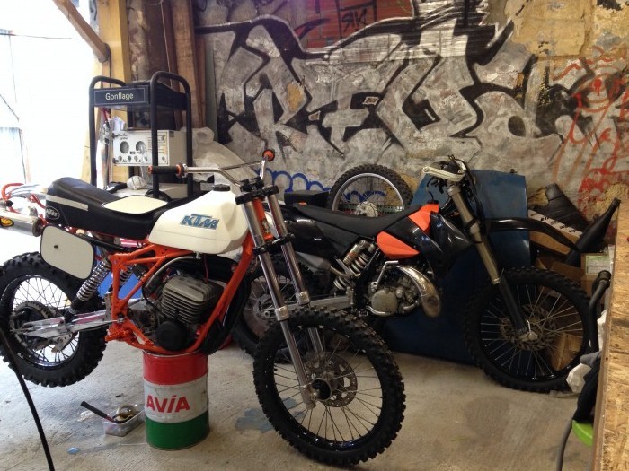

Bonjour a tous ! Voila je suis sur un nouveau projet ! Apres un gn 400 pour faire du flat track, je m'attaque a une ancienne !
240 gs de 1981, mais a ma sauce !

euhhhhhh joker, désolé....j'aime pas trop les jantes noires et la fourche moderne...t'avais pas de quoi la remonter d'origine ou c'est volontaire?
je précise, c'est pas une critique, juste une question.....chacun ses goûts... 😉

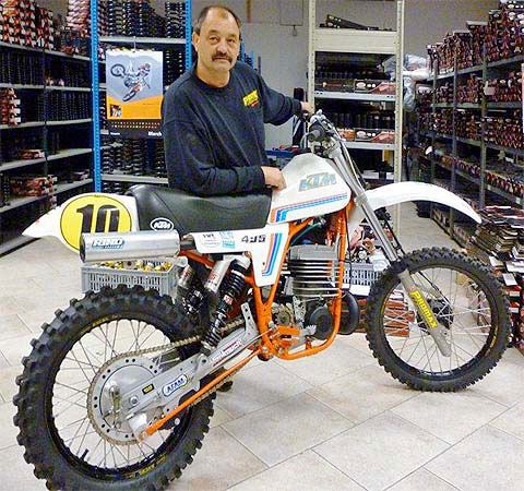

J'ai prévu de pouvoir tout remettre d'origine si besoin, mais je voulais une partie cycle qui puisse suivre le mono de l 'enfer !
Et puis c'est ce monsieur a la moustache qui ma donné envie !

c'est la 495 81 qu'un client à préparée pour Everts, Farleigh 2011  👍
