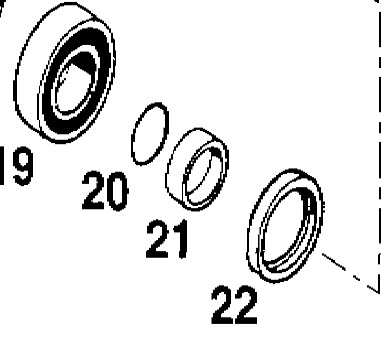

Sinon un de ces deux
ktm 125 egs 96 . pb moteur cale apres acceleration
le torique 20 ou le spy 22, il faut sortir lr carter d'embrayage et déposer le pignon de transmission primaire
Voili

J'ai déposer le moteur hier . Selon votre diagnostic il faudrai remplacer seulement les joint coter embrayage , je voudrai avoir comfirmation que se ne soit pas le cas coter allumage ?

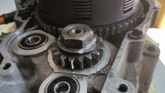

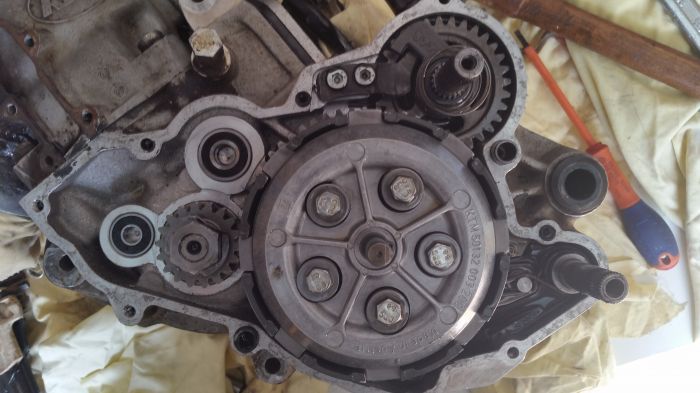

Voilà , j'ai eu un peu de temps pour ouvrir le moteur et la partie concernée. Là mécanique m'à l'air en bonne état.
Par contre je bloque sur le démontage de l'écrou du pignon sortie de vilebrequin.  Visiblement il a déjà souffert de l'ancien proprio ..
Un conseil pour le démontage svp

Tu peux insérer un fil de cuivre entre le pignon primaire et la cloche d'embrayage . L'engrenage va se bloquer sur le fil

M'est avis que le pignon primaire est monté à l'envers
Regarde le décalage entre dentures
Et la proximité entre spy et pignon
