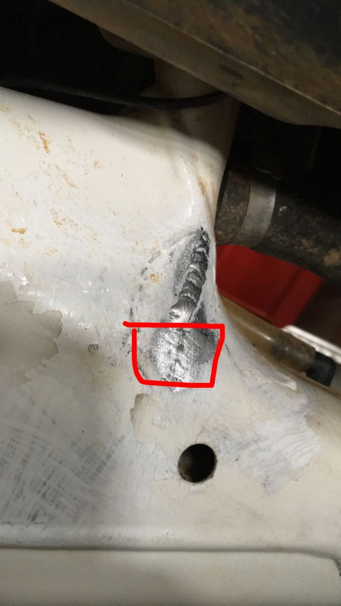

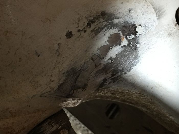

Bonjour a tous ,
J'ai acheter il y a quelque jour un 250 Sx-F ( modele us ) a injection , année 2013 .
Apres une sortie hier , je me rend compte d'une especes de fissure sur mon cadre , repeind a l'epoxy en blanc.
Je regarde donc toute la moto et suprise , la meme de l'autre coté.
Les 2 fissure on était ressouder ( Tig ) mais ca a peter a coté .. J'ai donc frotter l'epoxy et j'ai vu la soudure tig et les fissure en dessou..
Qu'en pensez vous ? Il faudrai entailler puis ressouder ? ( je suis assembleur soudeur .. Ouf)
Ou alors au vu de la petite taille laisser comme sa , cela ne risque pas de me péter a la tronche ? =(

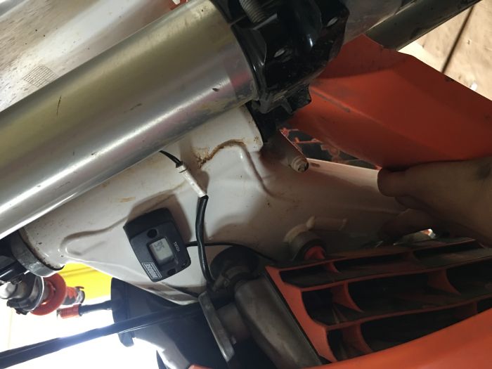

Je vous joint les photos , elle se trouve toute deux derriere les radiateur . Ou je met mon doigt sur la photo
Merci d'avance a tous !
fissure cadre 250 Sx-f
Moto(s) : KTM 250 SX-F 2013
564564 messages 9090 images
Posté le 13-06-2016, à 20:08
Faut ressouder,pas au TIG mais au MIG et ne pas avoir peur d'aller plus loin que la fissure !!
27 ans2727 messages 77 images
Posté le 13-06-2016, à 20:11
Donc faire une rainure Et du point par point ou cordon simple ( 1 passe = 4 mm)
Tu penses que cela tiendra ensuite ?
Posté le 13-06-2016, à 20:23
Une passe ,sans rainure et sans meulage aprés !!
Fait gaffe c'est pas épais !!
Posté le 13-06-2016, à 20:26
Ah ouai sans meulage emplus . Meme pas degrossir un peu?
J'airai pensé a du point par point pour eviter que cela ne chauffe .
Heuresement que tu me la dit .
Posté le 13-06-2016, à 20:32
Non tu va affiné la tole !!
Le point par point n’empêche pas de chauffer mais juste que ca ne bouge pas,dans ton cas et sur quelques centimètre tu y  va direct!!
Et pour bien voir la fissure tu la trace au marqueur !!
Posté le 13-06-2016, à 20:37
Super merci de tes conseil.
Tu pense que ça repettera ailleur ou ça devrait aller ?
Et je dois debrancher quoi sur la Katé pour souder , pas que je grille l'allumage ?
Posté le 13-06-2016, à 20:46
Tu débranche toutes les connectiques !!
Ca depend si tu est un gros sauteur 🙂
Si ca c'est fissuré d'origine y a de grande chance que ca le refasse ,j'ai eu une 250 kx de 94 qui avait le méme problème au méme endroit ,j'ai ressoudé 3 fois ,la troisième fois j'ai fait la soudure avec une baguette fonte et ca na plus bouger !!
Posté le 13-06-2016, à 20:55
Non moi c'est principalement de la ballade en foret quoi..
Il faut un fil special , ou du s235 suffit ?
