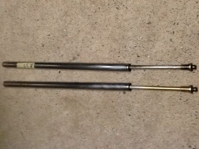

d'ailleurs à ce sujet, vous tous qui avez déjà restauré des machines, ou avez vous commandé les pièces moteurs ? genre piston complet, embrayage et de quoi refaire la fourche marzocchi ? ressorts et joints ?
merci
Bonsoir Laurent
Si tu cherches des ressorts de MARZOCCHI en 35 , j'ai ça,un tube piqué et l'autre non piqué et quelques bricoles de KTM 240 79 ....roue avant,boite a air, Té inférieur,Carter de chaine.

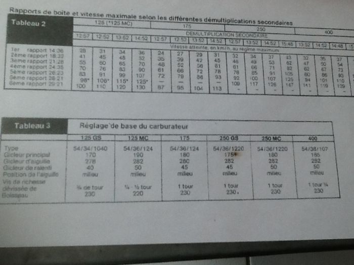

j'ai reçu mon bing 54/36.
mais je ne trouve plus les messages qui donnent les bons réglages a faire (numéro de gicleur principal ect...) pour repartir sur de bonnes bases.
qu'un pourrait il m'aider ?

681681 messages 492492 images
Posté le 15-06-2016, à 16:40
laurent19 a écrit :
bonjour
merci
Voici les réglages !!!
avis a spécialistes ktm 240 1979
