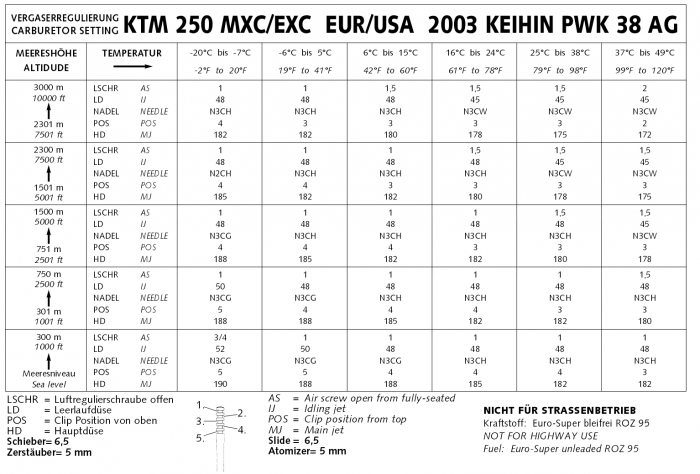

Je trouve que ma moto (250 EXC 2003) ne tourne pas très bien  depuis son achat il y a 1 mois, jusqu'à moitié poignée de gaz ça donne des à-coups, ça tourne pas rond, ça claque... L'autre moitié ça marche bien  et ça envoi  🙂
Le ralenti augmente également au fur et à mesure que la moto chauffe (obligé de baisser d'1 tour quasiment)
Je vais vérifier le réglage de l'aiguille mais mon gicleur principal est un 165 et le ralenti 40 alors que sur la doc technique il est préconisé 182/48 pour ma région (cf tableau)
J'ai la ligne complete d'origine avec un silencieux droit
Quels sont vos avis ou vos réglages perso svp ??

Avant de solutionner les cafouillages sur le début d'ouverture, il faut trouver pourquoi ton ralenti s'emballe à chaud. Celà est le signe d'un appauvrissement en essence. Donc d'une prise d'air.
Contrôle tous les joints et notamment au niveau de la pipe , de la boîte à clapets, du raccord de boîte à air.

Disons qu'il faut commencer par la base, le symptôme décrit fait justement penser à une prise d'air comme le dit freduro. Si c'est le cas, l'ancien proprio a peut être cherché à compenser avec des gicleurs différents. Tant que tu n'auras pas vérifier ce point, tu pourras faire tous les réglages du monde, ça sera merdi***.
Ta description fait penser à une prise d'air à chaud, genre joint spi de vilo qui est fuyard quand il chauffe... Pour les prises d'air carbu, la bonne vieille méthode du start pîlote pulvérisé autour, si le régime monte, faut chercher par là! Gaffe quand même, c'est extrêmement inflammable !!
