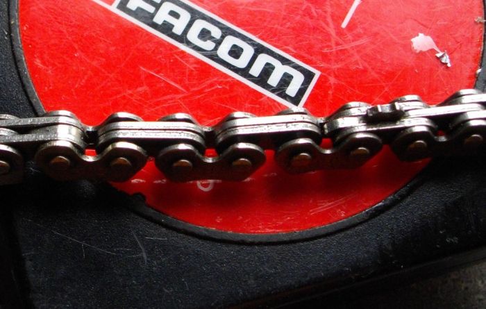

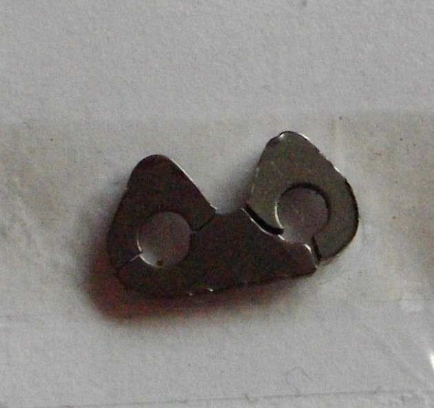

Plaquette de chaîne de distri, du X9 de ma miss.
coup de bol, j'ai trouvé ça dans le carter de la crépine.
je finissait par la vidange, après la grande révision.
Je n'ose imaginé la casse de la chaîne à 11000tr/m  :cry:
il a 24000kms, c'est pas excessif.

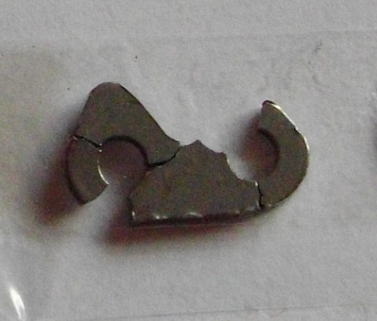

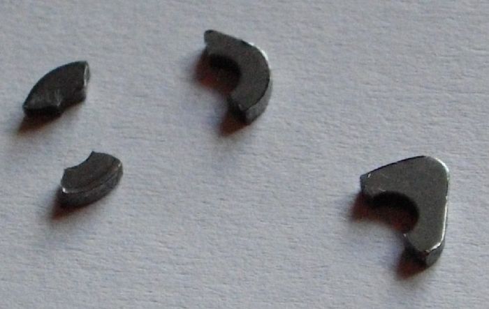

Chose étrange, la casse semble avoir eu pour départ le maillot blanc brillant, celui de fermeture de la chaine?  🤔
J'ai meulé les rivets pour sortir les restes de plaquettes et les reconstituer.
Il manque deux,  ou plus, morceaux de plaquette.  smiley09 Cela aurait été trop facile.  😢

Caramba , va falloir tomber le carter pour trouver le chainon manquant ...  😡  😡  😡

c'est pas passé loin de la cata sur ce coup là!!!
bé moi, 109 000km sur le 650 V-Strom, distri d'origine, même pas usée dixit le copain mécano de l'atelier motos...il a même un pote qui a la même moto et qui, à 180 000 a encore sa distri d'origine!!! elle sera faite bientôt mais pas d'urgence! costaud les distri chez Suz'!!
Posté le 04-07-2017, à 09:22
Oui, la cata était pas loin.  :(
J'ai cherché sur le web et je n'ai pas trouvé de cas similaire sur un X9. La faute à pas de bol?  🤔
Possible que je sois à l'origine de la casse?! À force de lire "écrou récalcitrant = pétard", je l'ai déjà utilisé, pour déposer le variateur, paske trop fainéant pour faire un outil ... que j'ai du faire pour remonter  🤬
Peut-être que la chaine était en tension, soupapes ouvertes et ça aurait pu fragiliser les dents des plaquettes simples.
En effet, un maillon sur deux, est constitué d'une plaquette d'entrainement de l'ACC.et de deux plaquettes de guidage.
Le maillon faible?
Ou grippage du maillon de fermeture, qui casse et reporte les efforts sur son voisin et ainsi de suite?
Tout ça reste des supputations.
Plus qu'à remonter dès l'arrivée des pièces. La miss fait la gueule, elle vient juste de s'offrir un beau LS2 modulable et elle piaffe de l'essayer.
