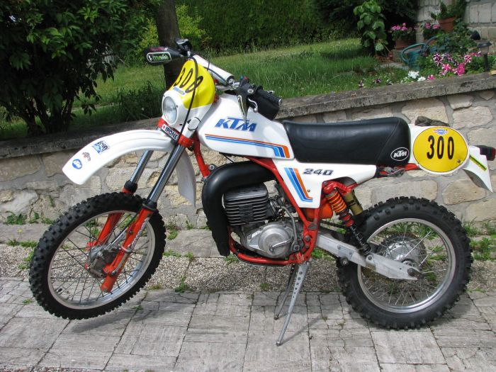

Hello, difficile d'en dire quoi que ce soit me concernant.....j'y connais queudalle en clapets v machin ou V bidule......j'avoue que je n'ai qu'une seule KTM équipée de clapets et elle a ....35 ans aujourd'hui!!! première immat' le 16/12/1981..... 😂  😂
Bon anniv' ma titine!!!  😄

bon anniversaire à ta titine, c'est un bien bel âge et elle le porte très bien  ;)
