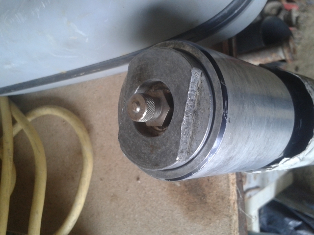

Il y a des model de fourche où un côté règle la compression et l autre la détente.
À voir si c est une fourche comme ça.

Tu dois avoir le tube qui est tombé au fond, par desserrage du contre écrou

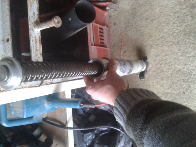

Voici une photo ou ont voit bien le niveau d'huile
Moto(s) : embregnemont
Voici l'autre côté fourreau descendu jusqu'en bas et pas d'huile visible
