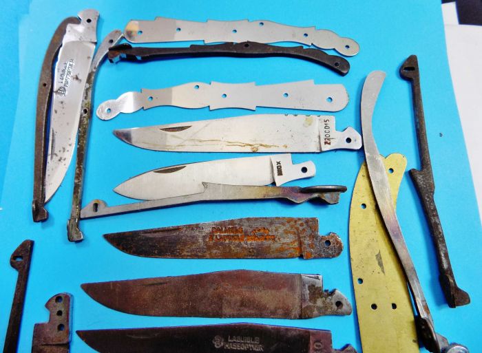

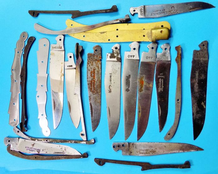

pi à mon avis, j'ai pas fini de m'amuser, je viens d'acheter ceci .....+ un autre lot de 3 couteaux 11 et 12cm, Laguiole d'artisan, complets mais bruts de forge et sans les plaquettes de manche
Va y avoir de la fabrication dans l'hiver!!! 👍

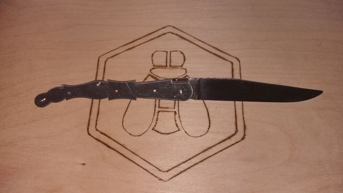

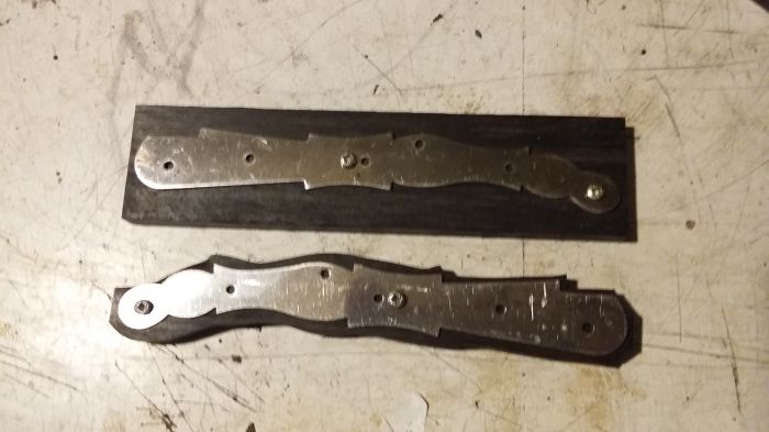

allez, je me suis lancé dans du hard!!! un Laguiole "aile de pigeon", le plus dur à façonner et le plus "noble", mais ça vient doucement....
en ébène du Gabon svp!!

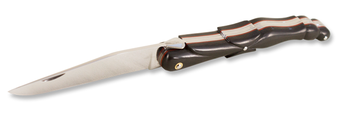

le but final est de s'approcher de ça:

Posté le 28-06-2016, à 07:52
 👍 Génial! Admiratif, je suis.  👍
Posté le 28-06-2016, à 08:44
Alors là , Patrick un grand bravo , un pro ne ferait pas mieux , c'est magnifique  😍  😍
Moto(s) : 125 GS6
Posté le 28-06-2016, à 10:04
euhhhlà!!! faut pas déconner non plus....les arrondis sont encore moches, les boules de queue de manche (ne pas sortir du contexte 😉 ) méritent encore quelques coups de lime pour être bien rondes et y'a encore beaucoup de taf de polissage, notamment dans le V entre les chevrons de milieu de manche. Viendra ensuite le polissage et le guillochage du ressort, la fabrication au tour des inserts laiton de pivot de lame et le montage et là......faudra pas se louper au martelage des axes....sinon :cry:

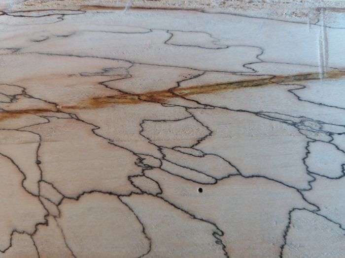

Salut, jolies couteaux, j'adore travailler le bois, j'en ai fait mon métier. Pour découper les plaquettes je te conseille une scie à chantourner électrique ou manuelle. Si ça t'intéresse j'ai quelques essence sympa pour la coutellerie.
Cormier
Vos autres collections
broussin (excroissance) de Cormier
érable échauffé (champignons dans l'arbre) apprécié des luthiers
