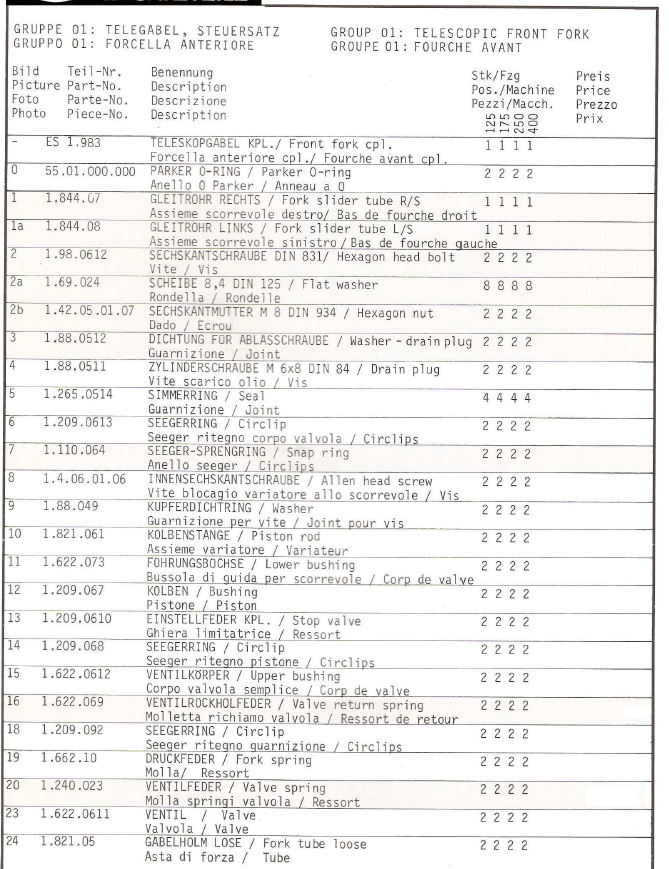

Ci-joint extrait doc chassis 1977
Nouveau projet, KTm 125 gs 1977
Sur la vue éclatée de la fourche, je ne vois qu'un ressort alors que sur ta photo l'on en voit 2.
J'ai la même fourche que toi à priori, j'ai les joints cuivre à mettre en place et l'huile, je jetterai un œil.
Personnellement, j'ai repéré avant démontage et reposé à l'identique.

Ci-après l'ordre de montage des pièces sur ma fourche CERIANI 35mm
Posté le 11-05-2017, à 21:31
À voir on a le même montage.
