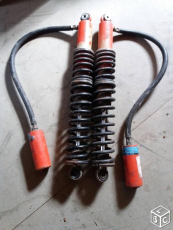

Si quelqu'un en veut une paire.
amortisseurs bilstein
www.leboncoin.fr/equipement_moto/111570864...

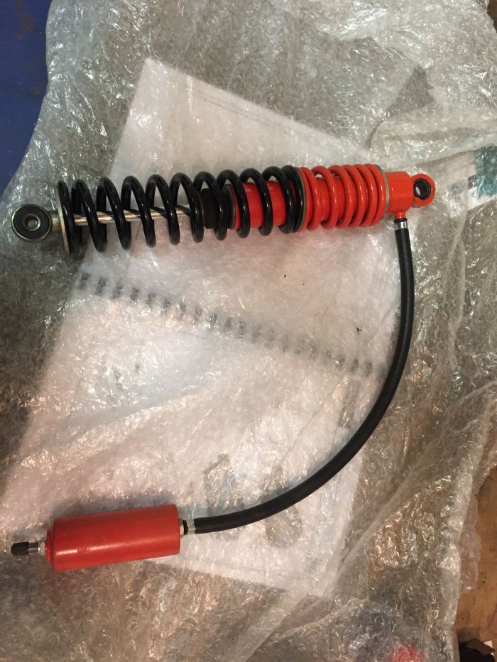

Ça y est, la révision des Blstein est terminée !
Posté le 17-05-2017, à 15:11
c'est beau quand c'est neuf !  👍
