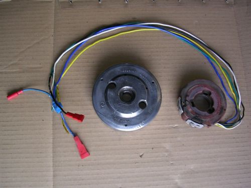

c'est vrai que mon volant actuel n'est pas trés joli et je voulais le changer surtout par rapport à la portée conique qui avait souffert. Parceque la clavette ou la vis à du lâcher et il à du tourner sur le vilo !
Mais je pense que malgré tout, ça iras.
Je t'envoie une photo de l'ensemble volant/bobine de ma cross, dit moi si j'ai le bon modèle d'origine :
Recherche vilebrequin bloc 54 (1980)
Je verrai si l'ensemble fonctionne lors de la mise en route.
endurovintage  a écrit :
mon cher Bertrand, c'est un allumage enduro que tu as là......
5 fils. regarde la référence, je parie que c'est une 9600-162-1 alors que tu devrais avoir soit un 0616026 (deux fils)ou un 9600-176-1 (3 fils).
Patrick, dans la parts-list de Belgokatoche ils disent que c'est bien un 9600-162-1 pour la 250.
Tu as des photos de la référence 0616026 (deux fils) et 9600-176-1 (3 fils) ?
