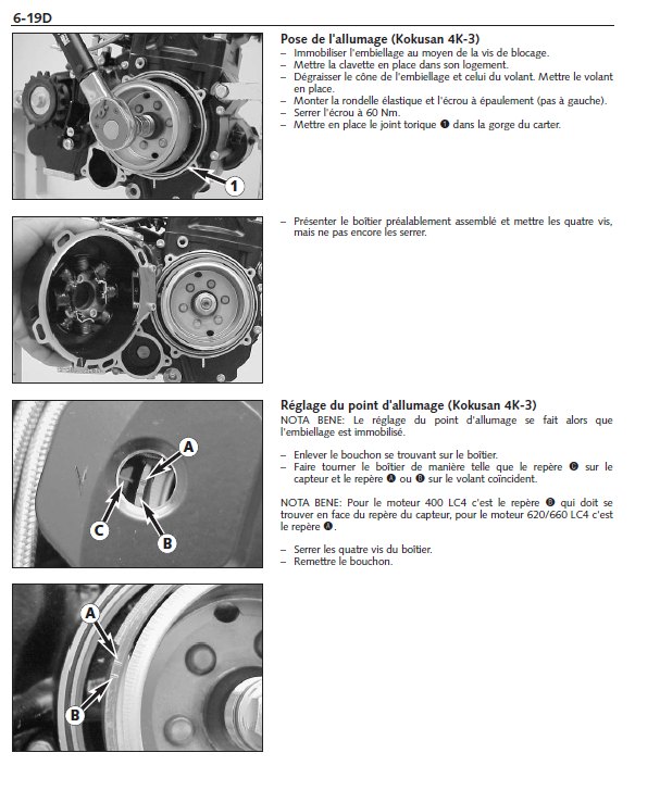

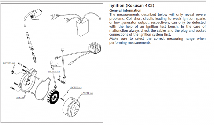

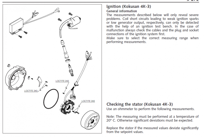

Pour les repères, dans la RMT (mais ce n'est pas celle de ta moto... ) :
525 exc démarre 1 seconde puis plus rien
Ci-dessous l'ensemble 4K2:
Ci-dessous l'ensemble 4K3:
On voit que les CDI sont différents, mais cela fait-il une différence  🙂  ?
Manu
