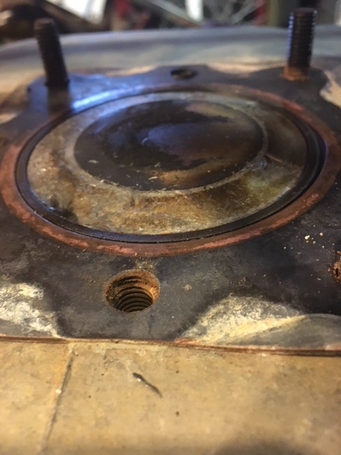

suite à ça, il y a eu piston neuf Wiseco, cote X prudente donc le moteur n'est pas trop comprimé.
+ bielle neuve , roulements vilo spis neufs , aiguille puit d'aiguille neufs.
Merci de vos réponses.
En fait, demarrage a froid à peu pres OK ( à peu pres car kick a gauche, et ci et ça, c'est pas une 250 Honda CR 87 qui demarre en tennis quoi ...). Et en effet, même apres une nuit en parc fermé, elle demarre.  La ou le demarrage devient tres tres difficile, c'est si je cale moteur chaud, seance de kick pdt 5 mn. Que ce soit avec le Motoplat ou un HPI, c'est la même misere.

euhhh attention, moteur décomprimé OK, mais pas trop hein...de mémoire c'est 0.3/0.4mm. si tu as 0.5 c'est bon, mais si tu as mis 0.7/0.8, alors là c'est pas bon et tes soucis de démarrage pourraient aussi venir de là.

Oui, je suis peut etre allé un peu loin dans la decompression. ça redevient compliqué car le piston wiseco est plus bombé et la cote X est supérieure ( 1,1 dixit M. Wiseco)

ah oui, j'ai entendu parler de ça, dans ce cas, suis les recommandations Wiseco mais n'en mets pas plus
