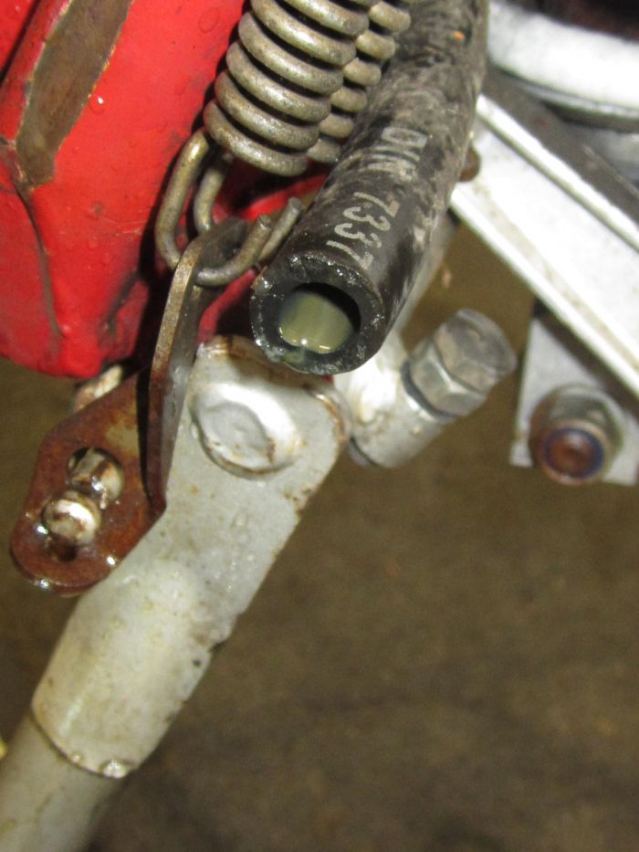

Mais avant de la restaurer je voudrais la démarrer (l'ancien proprio le faisait à la poussette, car au kick il avait du mal, cause d'un ralenti mal réglé selon lui)-
Alors comme démarrer la moto à froid ? - starter décompresseur, strater sur carbu, etc..
seconde question, la moto pissait l'huile lors du démarrage du proprio avant mon arrivé, ça suintait par là
est ce grave ? sachant qu'apparemment le moteur avait été ouvert et vérifié  smiley09

Posté le 11-11-2017, à 18:49
Bienvenue !
Vu ce qui coule au bout de cette durite, je te déconseille vivement de tenter de mettre en route ta moto.
Il faut d’abord savoir ce qui coule et pourquoi.

Bon j'ai écouté. .j'ai tout démonté : diagnostic sans appel  :
Cylindre hs ( nickasil arraché )
Piston mort segments coincés cassés
Culasse naze ; soupapes d'échappement cramées  (le gars roulait sans silencieux) sièges tassés. .bref  à  jeter 🤬
Sinon les points positifs  👍 : pompe à eau ok arbre à cames ok culbuteurs ok vilo ok
Chaine a l'air ok
Je vais démonter la pompe à  huile pour la vérifier
Je suis en passe d'acquérir une culasse complette révisée  et normalement un cyllindre contrôlé.( au pire je peut le faire re nickasilé)
Je vais aussi devoir démonter l'amorto.  Là aussi dur dur de trouver des pièces  :(
