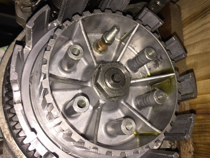

Le bricolage de l'ancien propriétaire ne s'arrête pas la. Une fois ouvert en partie, on constate qu'un morceau de la jupe du piston est ébrécher (à priori il aurait été remonté comme ça, le morceau n'a pas cassé à l'intérieure). Un des "plot" de la noix d'embrayage cassé! Remplacé par on bout de tige filetée... Je vous posterai des photos si ça vous intéresse.

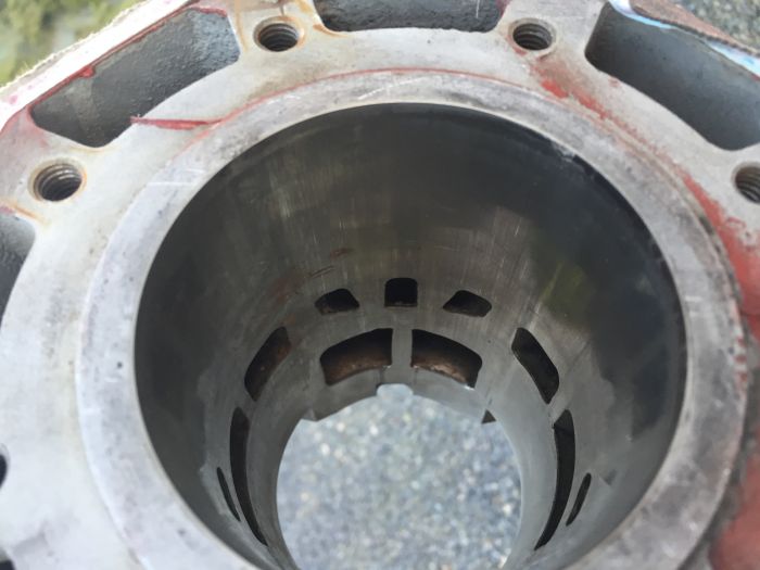

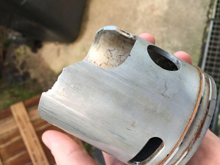

Voici les dégâts ...
Que pensez vous de l'état du cylindre ?

Ta chemise me semble bonne pour un nikasil ,mais freduro ou tétev te confirmeront mieux que moi ....
Posté le 01-02-2018, à 19:59
Oui le nikasyl a pas l air en forme, un contrôle sérieux (côtes et état de surface) serait le bienvenue, surtout que tu va acheter un piston neuf, c est peut-être dommage de mettre un beau piston dans un cylindre moyen.

Pas mieux que Tétév. Le cylindre est « lavé ». Le traitement quasi inexistant. Une photo de la face avant côté échappement nous en dirait un peu plus.
Le bricolage de la cloche d’embrayage n’est pas joli, mais j’ai vu pire et cela ne doit l’empecher d’etre fonctionnel.
Il faut savoir que mettre un haut moteur neuf sur un bas moteur dont l’état est inconnu, fait prendre de sérieux risques. À méditer.

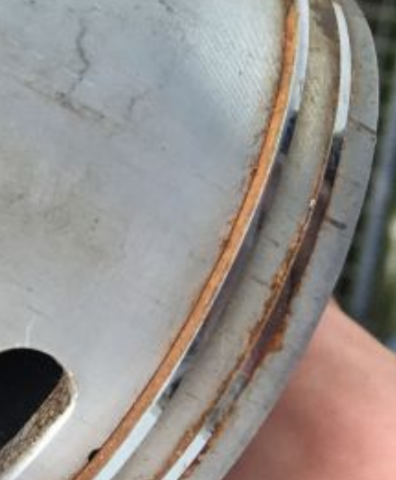

Vu l'état des segments bien rouillés, ce moteur n'a pas gouté à l'huile depuis un moment.
Les roulements de l'embiellage ne doivent pas être au mieux de leur forme.  🙄
Restauration moteur 350cc 1987 type 555
