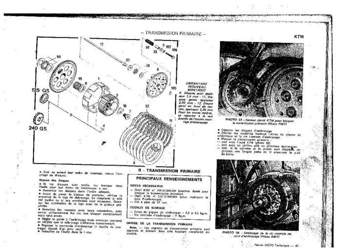

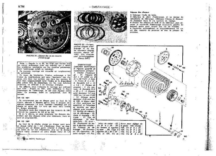

si ça peut aider  🤭
embrayage 125 KTM RV 1980
il y a l'ancien et le nouveau montage  😎
